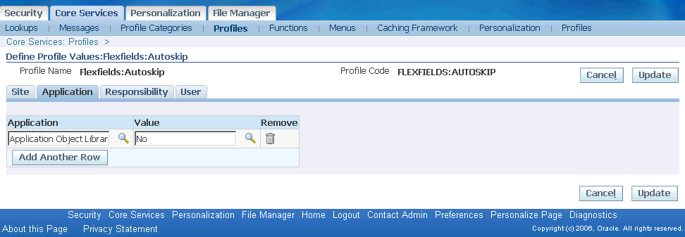

「プロファイル」ページでは「サイト」および「値のないプロファイル」チェック・ボックスがデフォルトで選択されています。このため、プロファイル・オプションが選択されている場合、検索を実行すると、サイト・レベルでのみ定義された値が表示されます。すべてのレベルで定義された値を表示するには、プロファイル・オプションを選択して検索を実行する前に、これらのチェック・ボックスの選択を解除する必要があります。
任意のレベルでプロファイル・オプションの値を定義するには、そのプロファイル・オプションを選択して「プロファイル値の定義」をクリックします。これにより、「プロファイル値の定義」ページにナビゲートされ、このページのサブタブで関連するすべてのレベルの値を追加できます。
