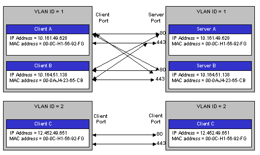

TCP通信は、ポート番号やVALD IDはもとより、クライアントやサーバーのIPアドレスおよびMACアドレス全体にわたって分析できます。ネットワーク通信情報に関する各スナップショットの範囲は、図C-1のとおりです。

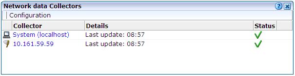

Configuration機能で、Show Collector statusアイコンをクリックします。または、「System」、「Status」、「Collector status」の順に選択します。図C-2のNetwork data Collectorsウィンドウが開きます。これについては、『Oracle Real User Experience Insightユーザーズ・ガイド』で詳細に説明されています。
必要なコレクタをクリックします。System (localhost)項目は、レポータ・システムで実行中のコレクタ・インスタンスを指します。ネットワーク内の他のコレクタは、それぞれのIPアドレスで表されます。
