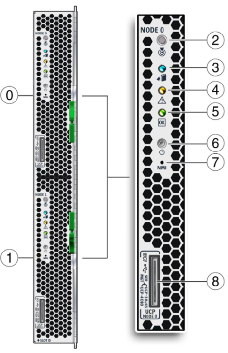

0 |
Nœud 0. |
1 |
Nœud 1. |
2 |
DEL de localisation (blanche). Appuyez sur le bouton pour identifier le serveur. |
3 |
Diode
de retrait autorisé du module serveur (bleue). Alimentation principale enlevée. |
4 |
DEL de demande
d'intervention (orange). Une condition de panne est survenue. |
5 |
DEL Alimentation/OK (verte). Modes :
Initialisation du SP : clignotement rapide, 0,125 seconde allumée, 0,125 seconde éteinte.
Alimentation de veille : clignotement, 0,1 seconde allumée, 2,9 secondes éteinte.
Initialisation de l'hôte : clignotement lent, 0,5 seconde allumée, 0,5 seconde éteinte.
Pleine alimentation : allumée de manière fixe.
6 |
Bouton d'alimentation.
Appuyez brièvement pour faire passer le serveur de la veille à l'alimentation
totale et inversement.
 | Attention - Un appui sur le bouton Alimentation pendant plus de 4 secondes
si le serveur est en alimentation totale provoque le passage immédiat du
serveur en alimentation de veille. Cela peut provoquer une perte de données.
7 |
Bouton
NMI (Non-Maskable Interrupt).
 | Attention - Utilisation de maintenance uniquement. N'appuyez pas sur ce bouton, sauf
indication contraire par le personnel Oracle.
8 |
Port de connecteur universel (UCP), utilisé pour
le câble multiport (dongle). |
