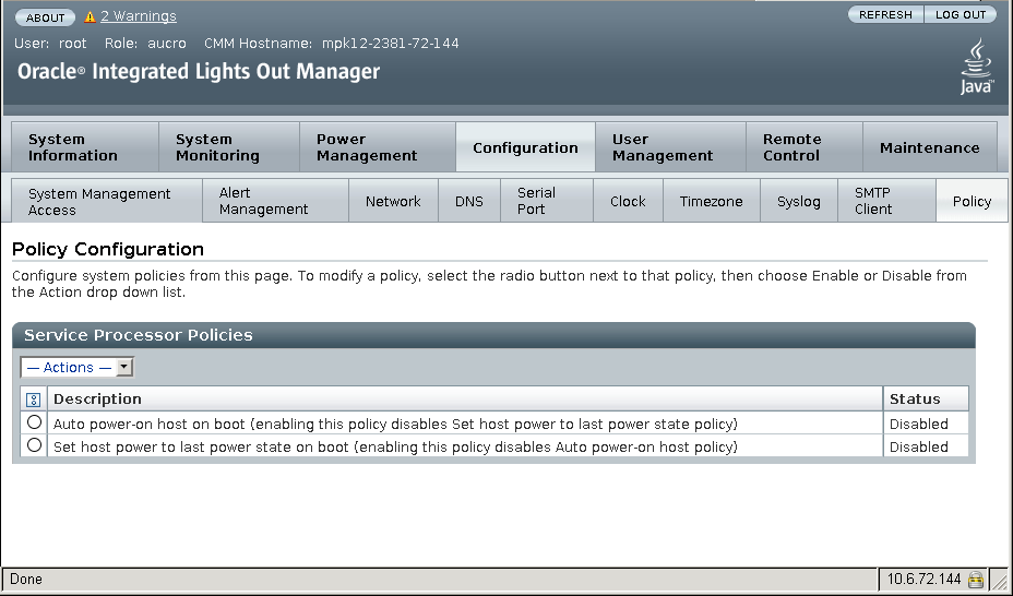

Procédure de définition de la stratégie de restauration de l'alimentation du serveur à l'aide de l'interface Web ILOM
  1. Connectez-vous à ILOM du nœud à l'aide d'un navigateur Web.
  2. Cliquez sur l'onglet Configuration.
  3. Cliquez sur l'onglet Policy (Stratégie).
    La page Policy (Stratégie) s’affiche.
    Illustration montrant la page Policy (Stratégie).
  4. Sélectionnez la stratégie à configurer et utilisez le menu déroulant Actions pour définir celle-ci.
