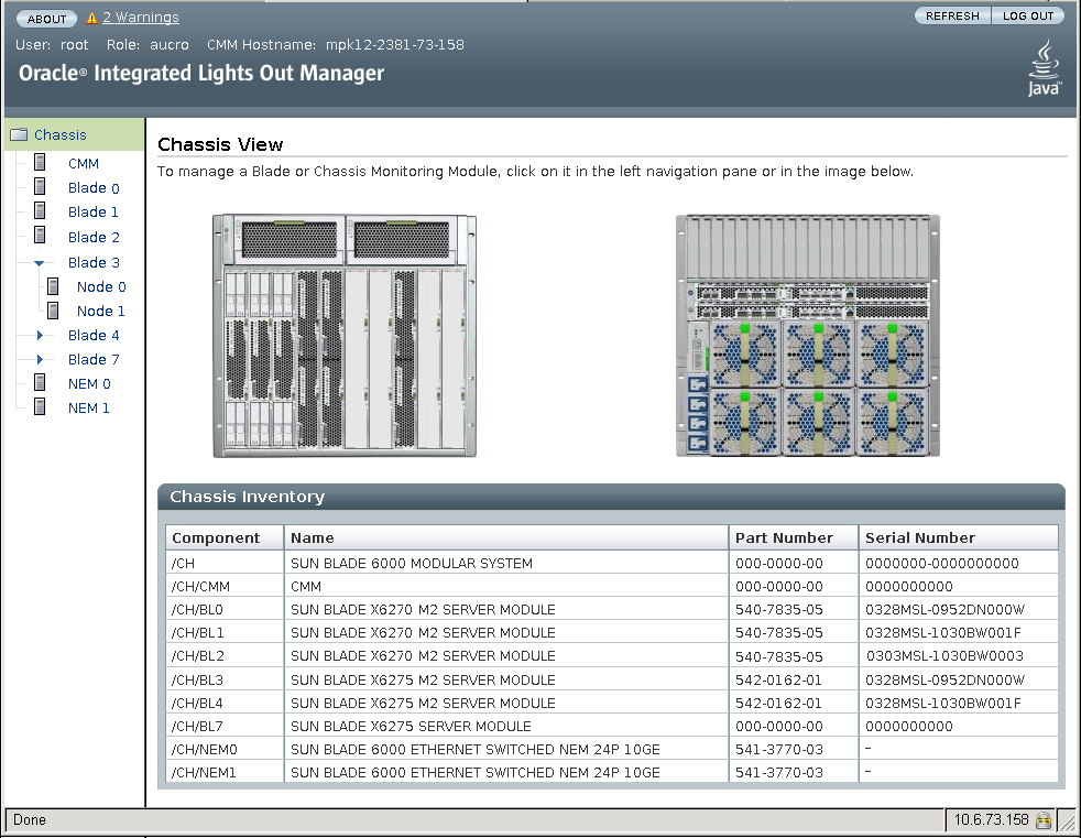

El siguiente gráfico muestra el acceso mediante CMM ILOM y una lista de los nodos del módulo de servidor Sun Blade X6275 M2.
Para acceder a la interfaz web de ILOM para un determinado módulo de servidor, haga clic en el nombre del módulo de servidor en el marco izquierdo o haga clic en el gráfico que representa el módulo de servidor en el marco derecho. En el caso de un módulo de servidor Sun Blade X6275 M2, haga clic en la mitad superior del gráfico para acceder al nodo 0 y haga clic en la mitad inferior del mismo para acceder al nodo 1.
