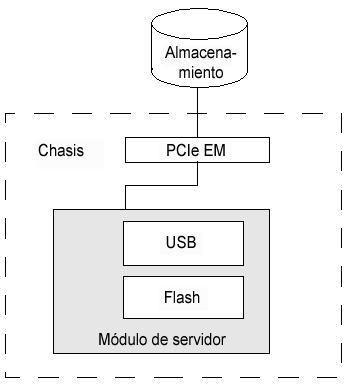

Puede instalar el sistema operativo en un módulo flash, una unidad USB flash o un dispositivo de almacenamiento conectado a una tarjeta PCIe EM.
Diagrama de bloques de dispositivos de almacenamiento
Dispositivo
Información
Módulo Flash
El módulo de servidor incluye un socket Sun Flash module (FMod) por nodo.
Cuando existe un FMod, se muestra como un dispositivo de disco y puede instalar un sistema operativo en el mismo.
Para instalar un FMod, consulte el Manual de servicio del módulo de servidor Sun Blade X6275 M2.
Unidad USB Flash
El módulo de servidor incluye un puerto USB interno por nodo.
Cuando existe una unidad USB Flash, aparece como un dispositivo de disco y puede instalar un sistema operativo en la misma.
Para instalar una unidad USB Flash, consulte el Manual de servicio del módulo de servidor Sun Blade X6275 M2.
Dispositivo PCIe EM
Cada ranura de blade del chasis tiene dos ranuras PCIe EM asignadas. Se asigna una a cada nodo.
Si desea arrancar desde un dispositivo de almacenamiento conectado a una ranura PCIe EM, debe configurarlo para que sea un dispositivo de arranque. Para ver instrucciones, consulte la documentación de PCIe EM.
