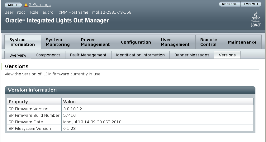

웹 인터페이스를 사용하여 BIOS 및 ILOM 펌웨어 버전을 확인하는 방법

시스템에서 현재 실행 중인 ILOM 버전을 식별합니다. 현재 펌웨어 버전 확인을 참조하십시오.

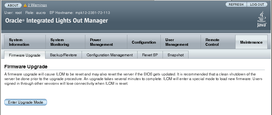

ILOM 웹 인터페이스가 나타납니다.
Firmware Upgrade 페이지가 나타납니다.
업데이트 프로세스가 완료되면 로그인한 다른 사용자가 해당 세션을 손실한다는 내용이 표시된 Upgrade Verification 대화 상자가 나타납니다.

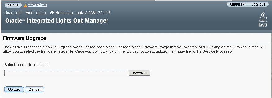

업로드할 이미지 파일을 선택하라는 메시지가 나타납니다.
파일을 업로드하고 유효성을 검사할 때까지 기다립니다.
