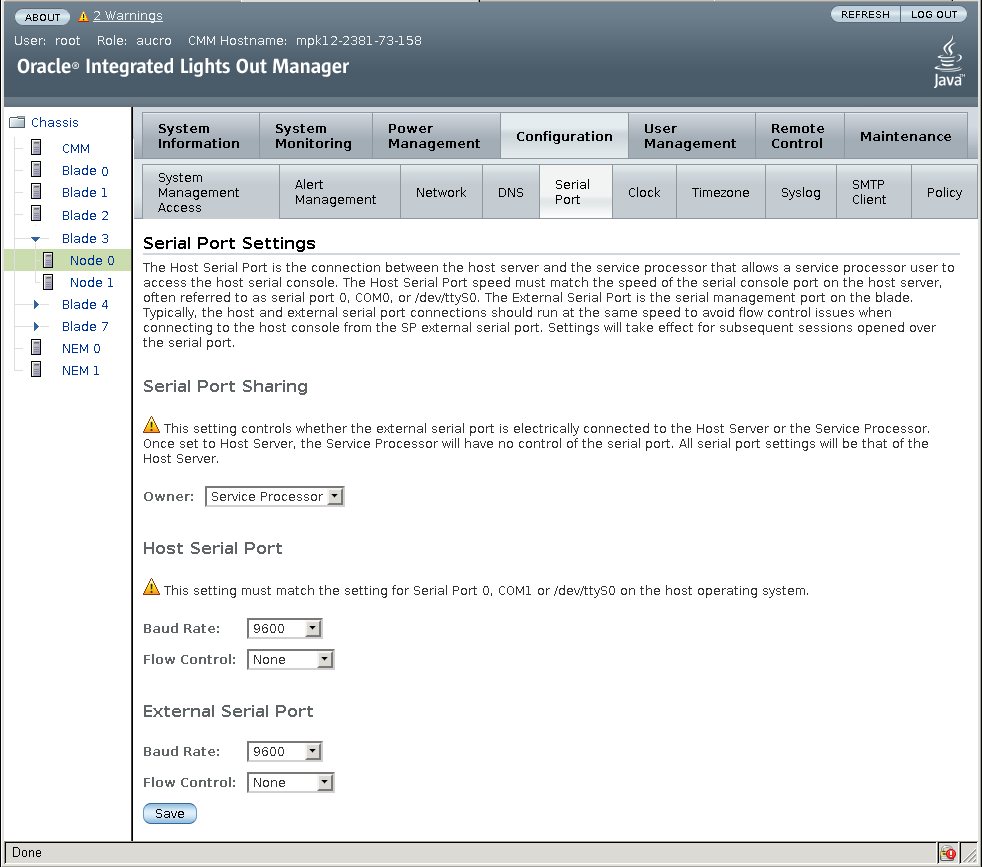

Serial Port Settings 페이지가 나타납니다. 다음 그림은 CMM ILOM의 예입니다.
드롭다운 목록에서 Service Processor 또는 Host Server를 선택할 수 있습니다.
기본적으로 Service Processor가 선택되어 있습니다.
