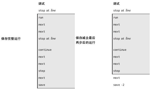

save 命令将自上一 run 命令、rerun 命令或 debug 命令开始直到 save 命令期间所发出的所有调试命令保存到文件中。调试会话中的此段称为调试运行。
save 命令不仅仅保存已发出的调试命令列表。它还保存运行开始时与程序状态相关联的调试信息,如断点、显示列表等等。当恢复已保存的运行时,dbx 将使用保存文件中的信息。
可以保存调试运行的一部分,即,整个运行从最后输入命令开始减去指定数目的命令。
显示使用 save 命令保存完整运行以及使用 save -2 命令保存减去最后两步后的运行的情况的图

要保存部分调试运行,可使用 save number 命令,其中 number 是在 save 命令之前所不想保存的命令的个数。
(dbx) save -number
