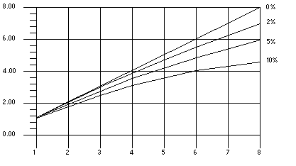

下图说明一个包含 0%、2%、5% 和 10% 顺序部分的程序的理想加速。此处假定无开销。
图 3-4 Amdahl 定律加速曲线
该图显示不包含任何顺序部分的程序的加速最多。
显示一个包含 0%、2%、5% 和 10% 顺序部分的程序的理想加速(假定无开销)的图。x 轴表示处理器的数目,y 轴表示加速。

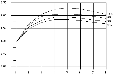

在此方程式中,K1 和 K2 是固定因子。在这些假定下,加速曲线如下图所示。值得注意的是,在此情况下,加速达到峰值。在某个点之后,增加更多处理器会降低性能,如下图所示。
图 3-5 带开销的加速曲线
此图显示:使用 5 个处理器时所有程序到达最高加速,然后添加到多达 8 个处理器时即会失去此加速优势。
此图显示:使用 5 个处理器时所有程序到达最高加速,然后添加到多达 8 个处理器时即会失去此加速优势。x 轴表示处理器的数目,y 轴表示加速。
