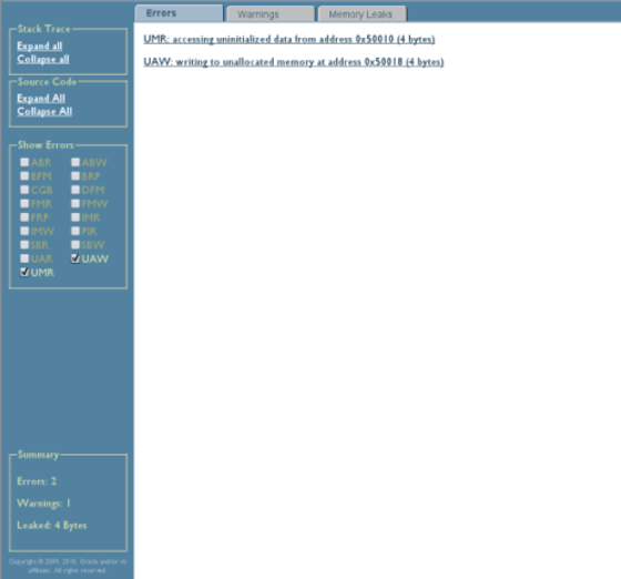

在浏览器中首次打开 HTML 报告时,"Errors"(错误)选项卡处于选中状态,并显示执行校验过的二进制文件期间发生的内存访问错误列表。
Discover HTML 报告的

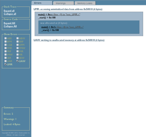

单击某个错误时,将显示发生该错误时的栈跟踪:

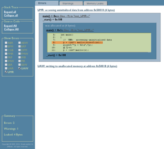

如果代码是使用 -g 选项编译的,可以通过单击栈跟踪中的每个函数来查看相应函数的源代码:

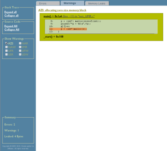

使用 "Warnings"(警告)选项卡
"Warnings"(警告)选项卡显示了有关可能的访问错误的所有警告消息。单击某个警告时,将显示发生该警告时的栈跟踪。如果代码是使用 -g 选项编译的,可以通过单击栈跟踪中的每个函数来查看相应函数的源代码。

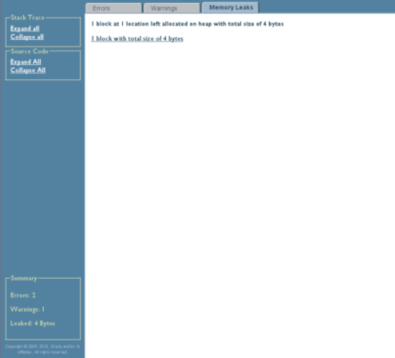

使用 "Memory Leaks"(内存泄漏)选项卡
"Memory Leaks"(内存泄漏)选项卡的顶部显示程序运行结束时仍保持已分配状态的总块数,并在下方列出了相应的块。

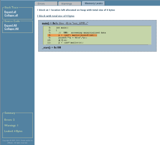

Discover HTML 报告的
单击某个块时,将显示该块的栈跟踪。如果代码是使用 -g 选项编译的,可以通过单击栈跟踪中的每个函数来查看相应函数的源代码。
