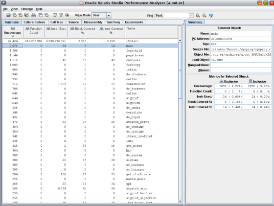

"Functions"(函数)选项卡
在分析器中打开覆盖率报告时,"Functions"(函数)选项卡处于选中状态。该选项卡显示了一些列,其中列出了每个函数的 "Uncoverage"(未覆盖率)、"Function Count"(函数计数)、"Instr Exec"(指令执行)、"Block Covered %"(块覆盖率)和 "Instr Covered %"(指令覆盖率)计数器。单击任何一列的标题可以将该列设置为数据的排序键。单击列标题上的箭头可以反转排序顺序。
性能分析器的 Uncover 报告的
"Uncoverage"(未覆盖率)计数器
"Uncoverage"(未覆盖率)度量是一项极其强大的 Uncover 功能。如果使用此列作为排序键,降序排列时,显示在最上面的函数是最有可能提高覆盖率的函数。在本例中,main() 函数位于列表的顶端,因为它在 "Uncoverage"(未覆盖率)列中的数目最多。(sigprof() 和 sigprofh() 函数的数目相同,因此它们按字母顺序排列。)
main() 函数的未覆盖率数目是指,向导致调用该函数的套件添加一个测试时可能覆盖的代码的字节数。根据函数的结构,覆盖率实际增加的量会有所不同。如果该函数没有分支,并且它调用的所有函数也是直线型函数,则覆盖率确实只会增加指定的字节数。但一般而言,覆盖率增长会小于潜在值,也许会小很多。
"Uncoverage"(未覆盖率)列中使用非零值的未覆盖函数称为根未覆盖函数,表示它们都由覆盖函数调用。仅由非根未覆盖函数调用的函数没有自己的未覆盖率数目。假定在后续的运行中,随着测试套件的改善而覆盖了潜力较大的未覆盖函数,这些函数将被覆盖,或者揭开以成为未覆盖函数。
覆盖率数目是非排他性的。

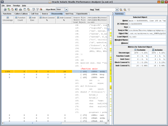

"Disassembly"(反汇编)选项卡
如果在 "Source"(源代码)选项卡中选择一行,然后选择 "Disassembly"(反汇编)选项卡,分析器将在二进制文件中查找选定的行,并显示其反汇编。
此选项卡中的 "Instr Exec"(指令执行)计数器显示了每个指令的执行次数。
性能分析器的 Uncover 报告的

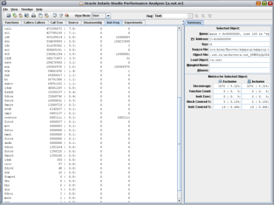

"Inst-Freq"(指令频率)选项卡
"Inst-Freq"(指令频率)选项卡显示总的覆盖率摘要。
性能分析器的 Uncover 报告的
