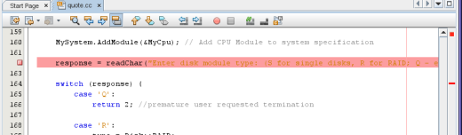

创建断点
创建和移除行断点
创建函数断点

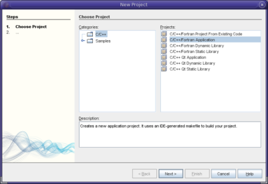

  1. 通过选择 "File"(文件)> "New Project"(新建项目),打开 "New Project"(新建项目)向导。
  2. 在向导中选择 "C/C++" 类别。
  3. 该向导提供了多种项目类型。选择 "C/C++/Fortran Application"(C/C++/Fortran 应用程序),然后单击 "Next"(下一步)。
  4. 通过向导使用缺省值创建 C/C++/Fortran 应用程序新项目。您可以选择项目的名称和位置。
  5. 单击 "Finish"(完成)退出向导。

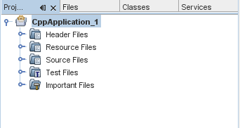

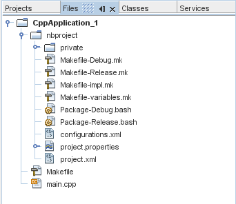

现在便创建了一个包含几个逻辑文件夹的项目。逻辑文件夹不是目录,而是一种文件组织方式,不反映文件在磁盘上的物理存储位置。添加到逻辑文件夹的文件会自动成为项目的组成部分,并在您生成项目时进行编译。
添加到 "Important Files" 文件夹的文件不是项目的组成部分,在您生成项目时不会进行编译。这些文件仅供参考,如果您有一个包含现有 makefile 的项目,这些文件将非常方便。

  1. 选择 "Files"(文件)选项卡。此窗口显示项目的物理视图。该视图显示文件和文件夹,就像存储在磁盘上一样。
  2. 选择 "Projects"(项目)选项卡。此窗口显示项目的逻辑视图。

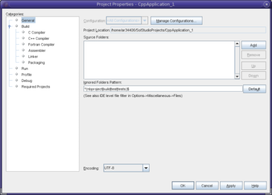

在创建项目时,有两个配置:"Debug"(调试)和 "Release"(发行)。配置是用于项目的设置集合,使您能够轻松地在许多属性设置之间快速切换。"Debug"(调试)配置生成一个包含调试信息的应用程序版本。"Release"(发行)配置生成一个优化版本。
"Project Properties"(项目属性)对话框包含项目的生成信息和配置信息。打开 "Project Properties"(项目属性)对话框:
通过在 "Project Properties"(项目属性)对话框的左面板中选择一个节点然后在右面板中修改属性,可以修改编译器设置和其他配置设置。选择其中一些节点和属性值,请注意可以设置的属性。设置 "General"(常规)属性时,这些属性将应用到项目的所有配置。设置 "Build"(生成)、"Run"(运行)或 "Debug"(调试)属性时,这些属性仅应用到当前选定的配置。

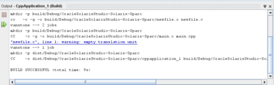

  1. 右键单击项目,然后选择 "Build"(生成),即可生成项目。生成输出显示在 "Output"(输出)窗口中。
  2. 在主工具栏中的配置下拉式列表中,将配置从 "Debug"(调试)切换到 "PerformanceRelease"。现在将使用 "PerformanceRelease" 配置生成项目。
  3. 右键单击项目,然后选择 "Build"(生成),即可生成项目。生成输出显示在 "Output"(输出)窗口中。

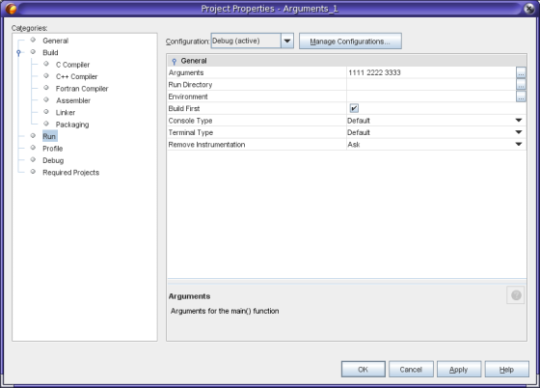

  5. 右键单击 Arguments_1 项目节点,然后选择 "Properties"(属性)。
  6. 在 "Project Properties"(项目属性)对话框中,选择 "Run"(运行)节点。
  7. 在 "Arguments"(参数)文本字段中,键入 1111 2222 3333。单击 "OK"(确定)。
  8. 选择 "Run"(运行)> "Run Main Project"(运行主项目)。应用程序将生成并运行。您的参数显示在一个外部窗口中。

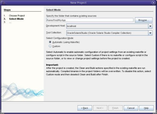

借助 "C/C++/Fortran Project From Existing Code"(源自现有代码的 C/C++/Fortran 项目),IDE 可依靠现有的 makefile 获取有关如何编译和运行应用程序的说明。
  1. 选择 "File"(文件)> "New Project"(新建项目)。
  2. 选择 "C/C++" 类别。
  3. 选择 "C/C++/Fortran Project From Existing Code"(源自现有代码的 C/C++/Fortran 项目),然后单击 "Next"(下一步)。
  4. 在 "New Project"(新建项目)向导的 "Select mode"(选择模式)页面上,单击 "Browse"(浏览)按钮。在 "Select Project Folder"(选择项目文件夹)对话框中,导航到源代码所在的目录,单击 "Select"(选择)。
  5. 使用缺省配置模式 "Automatic"(自动)。单击 "Finish"(完成)。
  6. 项目将在 "Projects"(项目)窗口中创建并打开,然后 IDE 会自动运行在现有 makefile 中指定的 "Clean"(清除)和 "Build"(生成)部分。项目还会自动配置以获取代码帮助。

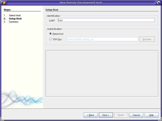

远程开发
您可以在本地主机(从中启动 IDE 的系统)上生成、运行和调试项目,也可以在运行 UNIX® 操作系统的远程主机上生成、运行和调试项目。

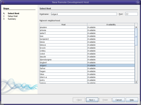

您可以在 "Options"(选项)对话框的 "Build Tools"(生成工具)选项卡中定义远程开发主机。添加远程主机:
  1. 选择 "Tools"(工具)> "Options"(选项)。
  2. 在 "Options"(选项)对话框的 "Build Tools"(生成工具)选项卡中,单击 "Edit"(编辑)。
  3. 在 "Development Host Manager"(开发主机管理器)对话框中,单击 "Add"(添加)。
  4. 在 "New Remote Development Host"(新建远程开发主机)向导的 "Select Host"(选择主机)页面上,在 "Hostname"(主机名)字段中键入主机的系统名称,或者双击 "Network neighborhood"(网上邻居)列表中的某个可用主机以将其选中。单击 "Next"(下一步)。
  5. 在 "Setup Host"(设置主机)页面上,在 "Login"(登录)字段中键入登录名称,然后单击 "Next"(下一步)。
  6. 向导将提示您输入口令,连接到主机,并显示 "Summary"(摘要)页面。单击 "Finish"(完成)。
  7. 在 "Development Hosts Manage"(开发主机管理)对话框中将主机添加到 "Development Hosts"(开发主机)列表中,然后单击 "OK"(确定)。

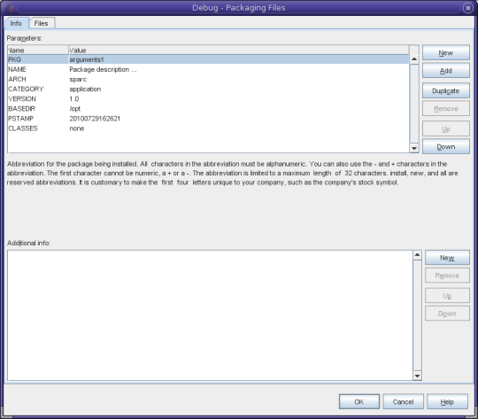

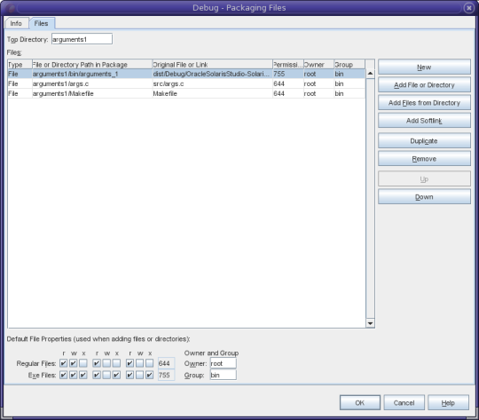

  5. 单击 "Packaging Files Browse"(打包文件浏览)按钮。在 "Packaging Files"(打包文件)对话框中(对于 SVR4 软件包),根据需要在 "Info"(信息)选项卡上修改软件包参数。
  6. 对于所有软件包类型,请使用 "Files"(文件)选项卡上的按钮将文件添加到软件包中。对于每个文件,可以在 "Files"(文件)列表的 "File or Directory Path in Package"(软件包中的文件或目录路径)列中指定希望包含在软件包中的路径。"Files"(文件)列表完成后,单击 "OK"(确定)。
  7. 如果希望通过单击复选框来完成,请关闭详细模式。
  8. 单击 "OK"(确定)。
  9. 要生成软件包,请右键单击项目,然后选择 "More Build Commands"(更多生成命令)> "Build Package"(生成软件包)。

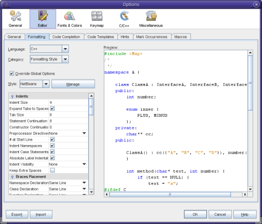

设置格式化样式
可以使用 "Options"(选项)对话框为项目配置缺省格式化样式。
  2. 在对话框的顶部窗格中,单击 "Editor"(编辑器)。
  3. 单击 "Formatting"(格式化)选项卡。
  4. 从 "Language"(语言)下拉式列表中,选择您需要设置格式化样式的语言。
  5. 从 "Style"(样式)下拉式列表中,选择您需要设置的样式。
  6. 根据需要修改样式属性。

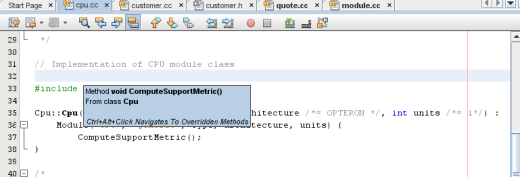

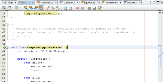

在 C 和 C++ 文件中折叠代码块
对于某些文件类型,您可以使用代码折叠功能折叠代码块,这样,只有块的第一行显示在程序编辑器中。
  1. 在 Quote_1 应用程序项目中,打开 "Source Files" 文件夹,然后双击 cpu.cc 文件以在程序编辑器中将其打开。
  2. 在左边界中单击折叠图标(带有减号的小框)可折叠其中一种方法的代码。
  3. 将鼠标悬停到折叠块右侧的 {...} 符号上方可显示块中的代码。

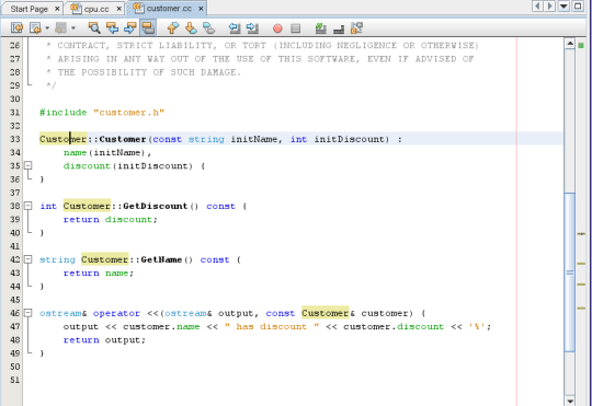

使用语义高亮显示
您可以设置一个选项,以便当您单击某个类、函数、变量或宏时,该类、函数、变量或宏在当前文件中的每个实例都会高亮显示。
  2. 在对话框的顶部窗格中,单击 "C/C++"。
  3. 单击 "Highlighting"(高亮显示)选项卡。
  4. 确保所有复选框都具有复选标记。
  5. 单击 "OK"(确定)。
  6. 在 Quote_1 项目的 customer.cc 文件中,请注意函数名称以粗体突出显示。
  7. 单击 Customer 类的某个实例。
  8. 文件中 Customer 类的所有实例都会以黄色背景突出显示。
  9. 在 customer.h 文件中,请注意类字段以粗体突出显示。

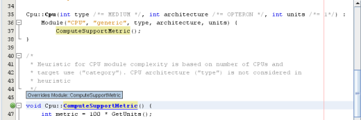

    函数名称以粗体突出显示的

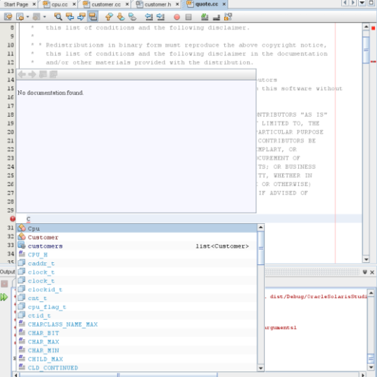

使用代码完成
IDE 有一个动态的 C 和 C++ 代码完成功能。通过该功能,您在键入一个或多个字符后,可以看到一个列表,其中列出了可用于完成表达式的可能的类、方法和变量等。
  1. 打开 Quote_1 项目中的 quote.cc 文件。
  2. 在 quote.cc 文件的第一个空白行上,键入大写的 C,然后按 Ctrl + 空格键。代码完成框将显示一个包含 Cpu 类和 Customer 类的简短列表。还会打开一个文档窗口,并显示消息 "No documentation found because the project source code does not include documentation"(找不到文档,因为项目源代码不包含文档)。
  3. 通过再次按 Ctrl + 空格键,展开代码完成列表。
    代码完成列表
  4. 从列表中选择标准库函数(如 calloc()),如果 IDE 可访问该函数的手册页,文档窗口将显示相应手册页。
  5. 选择 Customer 类,然后按 Enter 键。

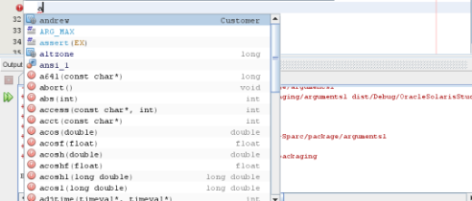

  6. 通过键入 andrew; 完成 Customer 类的新实例。在下一行上,键入字母 a,然后按 Ctrl + 空格键。代码完成框将显示一个以字母 a 开头的选项列表(如方法参数、类字段和全局名称),这些选项可从当前上下文访问。
    代码完成列表
  7. 双击 andrew 选项以接受它,然后在后面键入一个句点。系统会自动为您提供一个包含 Customer 类的公共方法和字段的列表。
    代码完成列表

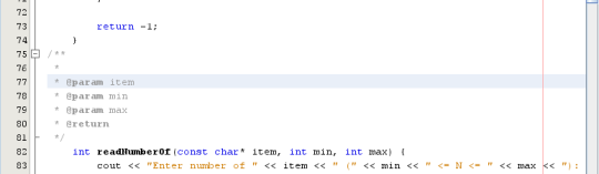

添加源代码文档

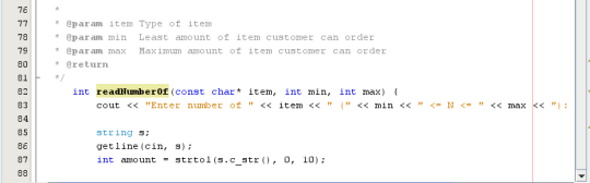

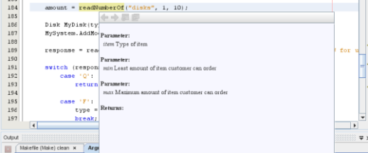

您可以向代码添加注释,以便为函数、类和方法生成文档。IDE 可识别使用 Doxygen 语法的注释,并自动生成文档,还可以自动生成注释块来记录注释下方的函数。
  1. 在 quote.cc 文件中,将光标置于行 int readNumberOf(const char* item, int min, int max) { 上面的行上。
  2. 键入一个斜杠和两个星号,然后按 Enter 键。编辑器将为 readNumberOf 类插入一个 Doxygen 格式的注释。
    包含注释的
  3. 向每个 @param 行添加一些描述性文本,然后保存文件。
  4. 单击 readNumberOf 类将其以黄色突出显示,然后单击右侧的其中一个标记实例跳到使用该类的某个位置。
    突出显示 readNumberOf 类的
  5. 单击所跳到的行中的 readNumberOf 类,然后按 Ctrl + Shift + 空格键显示刚才为这些参数添加的文档。
    显示包含文档的文档窗口的
  6. 单击文件中的任何其他地方关闭文档窗口,然后再次单击 readNumberOf 类。
  7. 选择 "Source"(源)> "Show documentation"(显示文档)再次为该类打开文档窗口。

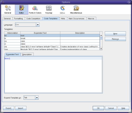

使用代码模板
程序编辑器有一组用于 C、C++ 和 Fortran 代码的常见代码片段的可自定义代码模板。您可以通过键入缩写然后按 Tab 键来生成完整的代码片段。例如,在 Quote_1 项目的 quote.cc 文件中:
要看到所有可用的代码模板,修改这些模板,创建自己的代码模板,或选择其他键来展开模板,请执行下列操作:
  2. 在 "Options"(选项)对话框中,选择 "C/C++",然后单击 "Code Templates"(代码模板)选项卡。
  3. 从 "Language"(语言)下拉式列表中选择一种语言。

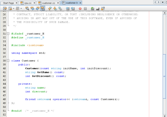

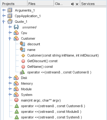

使用 "Classes"(类)窗口
使用 "Classes"(类)窗口可看到项目中的所有类以及每个类的成员和字段。
  1. 单击 "Classes"(类)选项卡可显示 "Classes"(类)窗口。
  2. 展开 Quote_1 节点。会列出项目中的所有类。
  3. 展开 Customer 类。
  4. 双击 name 变量可打开 customer.h 头文件。

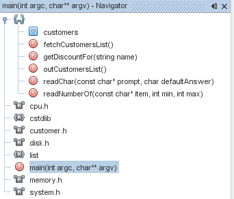

"Navigator"(导航器)窗口提供了当前选定文件的紧凑视图,并简化了在文件的不同部分之间的导航。如果 "Navigator"(导航器)窗口未打开,请选择 "Window"(窗口)> "Navigating"(导航)> "Navigator"(导航器)打开该窗口。
  1. 在 "Editor"(编辑器)窗口中,单击 quote.cc 文件的任意位置。
  2. 在 "Navigator"(导航器)窗口中会显示该文件的紧凑视图。单击窗口顶部的节点可展开该视图。
  3. 要导航到文件的某个元素,请在 "Navigator"(导航器)窗口中双击该元素,"Editor"(编辑器)窗口中的光标将移到该元素。
  4. 在 "Navigator"(导航器)窗口中右键单击,可看到用于在窗口中对元素进行排序、对项目进行分组或过滤的选项。
  5. 要查看 "Navigator"(导航器)窗口的图标所表示的意义,请通过选择 "Help"(帮助)> "Help Contents"(帮助内容)打开 IDE 联机帮助。在 "Help"(帮助)浏览器中,单击 "Search"(搜索)选项卡,然后在 "Find"(查找)字段中键入导航器图标。

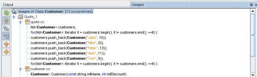

查找类、方法和字段使用情况
您可以使用 "Usages"(使用情况)窗口显示在项目的源代码中使用类(结构)、函数、变量、宏或文件的所有位置。
  1. 在 customer.cc 文件中,右键单击第 42 行上的 Customer 类,然后选择 "Find Usages"(查找使用情况)。
  2. 在 "Find Usages"(查找使用情况)对话框中,单击 "Find"(查找)。
  3. "Usages"(使用情况)窗口将打开,并显示项目的源文件中 Customer 类的所有使用情况。

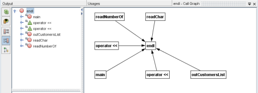

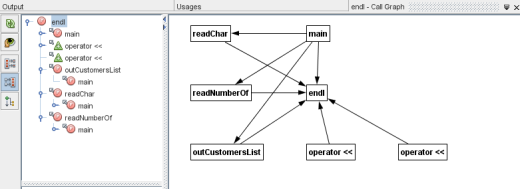

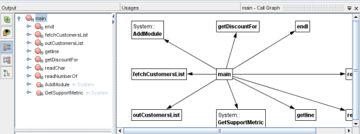

"Call Graph"(调用图)窗口显示类中函数之间的调用关系的两个视图。树视图显示从某个选定函数调用的函数,或者调用该选定函数的函数。图形视图使用箭头来显示被调用函数与调用函数之间的调用关系。
  1. 在 quote.cc 文件中,右键单击 main 函数,然后选择 "Show Call Graph"(显示调用图)。
  2. "Call Graph"(调用图)窗口将打开,并显示从 main 函数调用的所有函数的树视图和图形视图。
    如果屏幕抓图中没有显示所有函数,请单击 "Call Graph"(调用图)窗口左侧的第三个按钮以显示哪个函数是从此函数调用的。
  3. 展开 end1 节点以显示该函数所调用的函数。请注意图形已经更新,添加了 end1 所调用的函数。
  4. 选择 end1 节点,单击窗口左侧的第二个按钮以将焦点放到 endl 函数上,然后单击第四个按钮来查看调用 end1 函数的所有函数。
  5. 展开树中的某些节点可看到更多函数。

  1. 在 Quote_1 项目的 cpu.cc 文件中,在按 Ctrl 键的同时将鼠标移到第 37 行上。将突出显示 ComputeSupportMetric 函数,还会有一条注释显示有关该函数的信息。
    包含函数注释的
  2. 单击超级链接,编辑器将跳到函数的定义。
  3. 在按住 Ctrl 键的同时将鼠标移到定义上方,然后单击超级链接。编辑器将跳到 cpu.h 头文件中函数的声明。
  4. 单击编辑器工具栏中的左箭头,编辑器将跳回到 cpu.cc 中的定义。

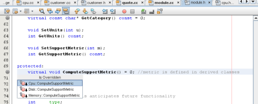

  5. 将鼠标光标悬停在左边界中的绿色圆圈上方,将看到指示此方法覆盖另一方法的注释。
    包含覆盖注释的
  6. 单击绿色圆圈可转到被覆盖的方法,编辑器会跳到 module.h 头文件,该头文件在边界中显示一个灰色圆圈,表示该方法已被覆盖。
  7. 单击灰色圆圈,编辑器会显示覆盖此方法的方法列表。
    包含方法列表的
  8. 单击 Cpu::ComputerSupportMetric 项,编辑器会跳回到 cpu.h 头文件中该方法的声明。

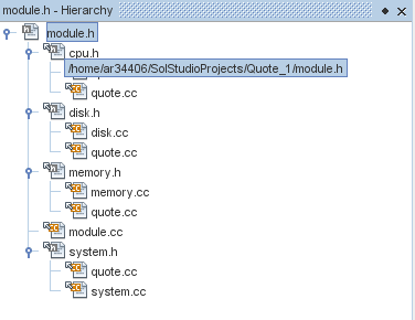

使用 "Include Hierarchy"(包含分层结构)窗口,可以检查直接或间接包含在源文件中的所有头文件和源文件,或者直接或间接包含头文件的所有源文件和头文件。
  1. 在 Quote_1 项目中,在程序编辑器中打开 module.cc 文件。
  2. 右键单击文件中的 #include "module.h" 行,然后选择 "Navigate"(导航)> "View Includes Hierarchy"(查看包含分层结构)。
  3. 缺省情况下,"Hierarchy"(分层结构)窗口显示直接包含头文件的文件的普通列表。单击窗口底部最右侧的按钮可将显示更改为树视图。单击右侧第二个按钮可将显示更改为包含的所有文件或被包含的所有文件。展开树视图中的节点可看到包含头文件的所有源文件。

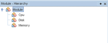

  1. 在 Quote_1 项目中,打开 module.h 文件。
  2. 右键单击 Module 类的声明,然后选择 "Navigate"(导航)> "View Type Hierarchy"(查看类型分层结构)。
  3. "Hierarchy"(分层结构)窗口将显示 Module 类的所有子类型。

  1. 在 Quote_1 项目中,打开 quote.cc 文件。
  2. 通过在 "Editor"(编辑器)窗口左边界中的第 173 行 (response = readChar("Enter disk module type: (S for single disks, R for RAID; Q - exit)", 'S');) 的旁边单击,设置一个行断点。该行将以红色突出显示,表示已设置断点。
    显示行断点的
  3. 您可以通过单击左边界中的图标移除断点。
  4. 选择 "Window"(窗口)> "Debugging"(调试)> "Breakpoints"(断点)可打开 "Breakpoints"(断点)窗口。该窗口中会列出您的行断点。

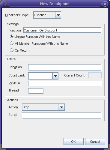

  1. 选择 "Debug"(调试)> "New Breakpoint"(新建断点)(Ctrl+Shift+F8) 可打开 "New Breakpoint"(新建断点)对话框。
  2. 在 "Breakpoint Type"(断点类型)下拉式列表中,将类型设置为 "Function"(函数)。
  3. 在 "Function"(函数)文本字段中,键入函数名称 Customer::GetDiscount。单击 "OK"(确定)。
  4. 您的函数断点现已设置完毕,并添加到了 "Breakpoints"(断点)窗口中的列表中。

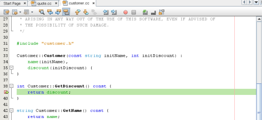

  3. 应用程序将在先前设置的函数断点处停止。"Breakpoints"(断点)窗口列出了先前设置的两个断点。绿色程序计数器箭头显示在函数断点的断点图标顶部。
  4. 在 customer.cc 文件中,绿色程序计数器箭头显示在 GetDiscount 函数第一行上的断点图标顶部。
    断点上显示程序计数器的

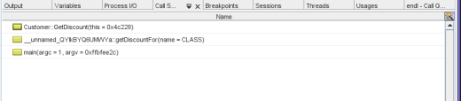

  5. 单击 "Call Stack"(调用栈)窗口。调用栈将显示三个帧。

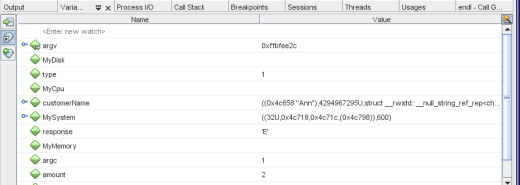

  8. 请根据提示输入内容。程序会在下一个断点(先前设置的行断点)处停止。单击 "Variables"(变量)窗口,注意长长的局部变量列表。
  9. 单击 "Call Stack"(调用栈)窗口,注意栈中只有一个帧。

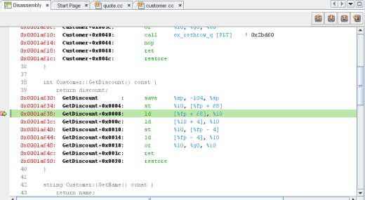

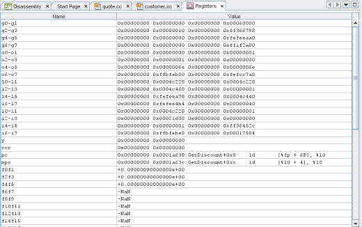

  3. 当程序在 GetDiscount 函数上的断点处暂停时,选择 "Window"(窗口)> "Debugging"(调试)> "Disassembly"(反汇编)可打开 "Disassembly"(反汇编)窗口,如同在 "Editor"(编辑器)窗口中一样。绿色程序计数器箭头将显示在暂停程序的指令处的断点图标顶部。
  4. 选择 "Window"(窗口)> "Debugging"(调试)> "Registers"(寄存器)可打开 "Registers"(寄存器)窗口,该窗口显示寄存器的内容。

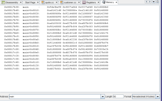

  5. 选择 "Window"(窗口)> "Debugging"(调试)> "Memory"(内存)可打开 "Memory"(内存)窗口,该窗口显示项目当前使用内存的内容。在窗口底部,可以指定要浏览的内存地址、更改内存浏览的长度,或者更改内存信息的格式。

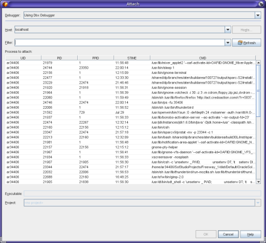

  5. 选择 "Debug"(调试)> "Attach Debugger"(附加调试器)。
  6. 在 "Attach"(附加)对话框中,在 "Filter"(过滤器)字段中键入 Freeway 以过滤处理器列表。
  7. 从过滤后的列表中选择 Freeway 进程。
  8. 单击 "OK"(确定)。
  9. 将启动一个调试会话,Freeway 进程的执行会在调试器附加到该进程的位置暂停。

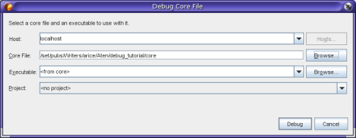

  1. 选择 "Debug"(调试)> "Debug core file"(调试核心转储文件)。
  2. 在 "Debug core file"(调试核心转储文件)字段中键入核心转储文件的完整路径,或者在 "Select Core File"(选择核心转储文件)对话框中单击 "Browse"(浏览)并导航到您的核心转储文件。
  3. 如果调试器无法将您指定的核心转储文件与某个可执行文件相关联,"Select Executable"(选择可执行文件)对话框将打开,以便您指定可执行文件。如果出现这种情况,请在 "Executable"(可执行文件)文本框中键入可执行文件的路径名,或者单击 "Browse"(浏览)按钮,然后使用 "Executable"(可执行文件)对话框选择可执行文件。
  4. 缺省情况下,"Project"(项目)文本字段会显示 <no project> 或者与可执行文件名称完全匹配的某个现有项目的名称。如果需要为可执行文件创建一个新项目,请选择 <create new project>。
  5. 单击 "Debug"(调试)。
