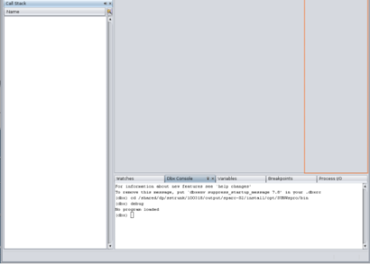

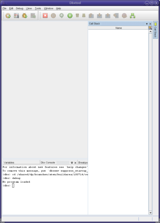

通过键入以下内容启动 dbxtool:
installation_directory/bin/dbxtool

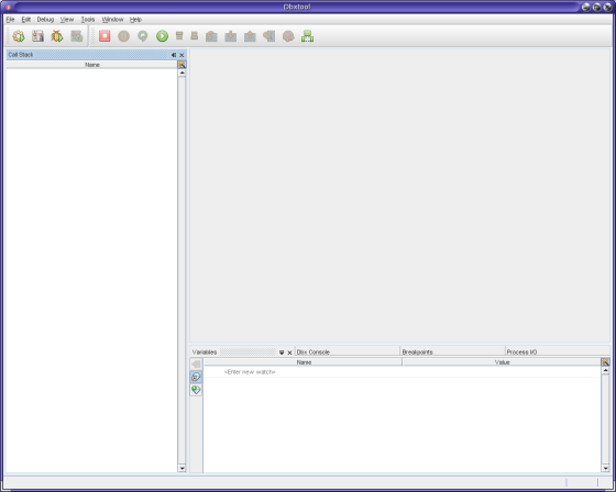

第一次启动 dbxtool 时,窗口的外观如下所示:
如果正在 Web 浏览器中阅读本教程,该窗口很可能会占据半个屏幕,此时将 dbxtool 自定义为一个半屏幕应用程序会很有用。

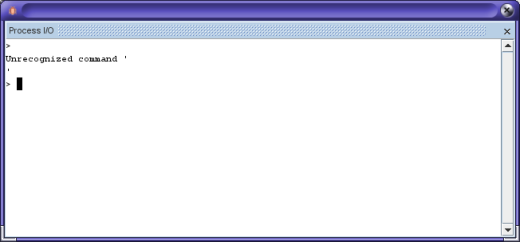

再次运行示例程序,但这次要按 Return 键而不是输入命令:
$ a.out > display var will display 'var' > Segmentation Fault (core dumped) $

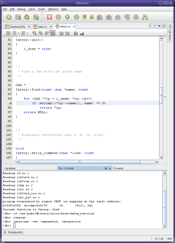

dbxtool 显示如下内容:
下面是一些注意事项:
在 "Dbx Console"(Dbx 控制台)窗口中,将看到一条类似以下内容的消息:
program terminated by signal SEGV (no mapping at fault address) 0xff0318f0: strcmp+0x0170: ld [%ol], %gl Current function is Interp::find
即使 strcmp() 函数中发生了 SEGV,dbx 也会自动在第一个帧中显示包含调试信息的函数。请注意,"Call Stack"(调用栈)窗口中的栈跟踪有一个边框围绕着当前帧的图标:
"Call Stack"(调用栈)窗口显示参数名称和值。您可以看到传递给 strcmp() 的第二个参数为 0x0,名称值为 NULL。

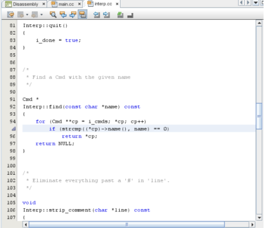

在 "Editor"(编辑器)窗口中,淡紫色长条和一个三角形(而不是绿色条和箭头)表示调用 strcmp() 的位置,而不是错误的实际位置:
提示 - 如果您没有看到参数值,请检查 .dbxrc 文件中 dbx 环境变量 stack_verbose 是否设置为打开。通过在 "Call Stack"(调用栈)窗口中右键单击并选择 "Verbose"(详细)复选框来添加复选标记,您还可以在该窗口中打开详细模式。

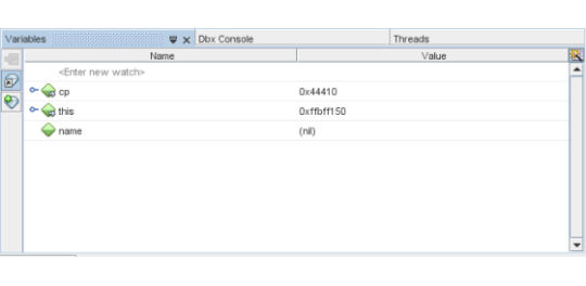

向函数传递错误值作为参数时,函数通常会失败。下面是一些检查传递给 strcmp() 的值的方法:

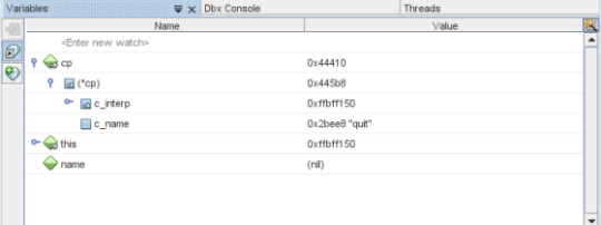

检查 "Variables"(变量)窗口中参数的值。
单击 "Variables"(变量)选项卡。
请注意,名称值为 NULL。该值很可能是导致 SEGV 的原因,但我们还是来检查一下另一个参数 (*cp)->name() 的值。
在 "Variables"(变量)窗口中,展开 cp 节点,然后展开 (cp*) 节点。此处所涉及的 name 为 "quit",该名称可以接受:
提示 - 如果展开 *cp 节点不显示其他变量,请检查 .dbxrc 文件中 dbx 环境变量 output_inherited_members 是否设置为打开。通过在窗口中右键单击并选择 "Inherited Members"(继承的成员)复选框来添加复选标记,您还可以显示继承的成员。

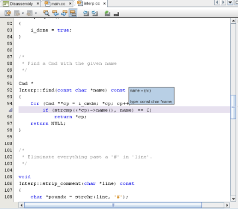

使用气球表达式求值确认参数的值。在 "Editor"(编辑器)窗口中,将光标放置到正传递给 strcmp() 的名称变量上方。将显示一个提示,名称值显示为 NULL。
使用气球表达式求值,您还可以将光标放置到一个表达式的上方,例如 (*cp)->name()。但在此情况下,您不能这样做,因为表达式包含函数调用。
提示 -
包含函数调用的表达式的气球表达式求值会禁用,因为:
您正在调试一个核心转储文件。
函数调用可能会有副作用,您不会希望无意中在 "Editor"(编辑器)窗口中悬停光标时发生函数调用。

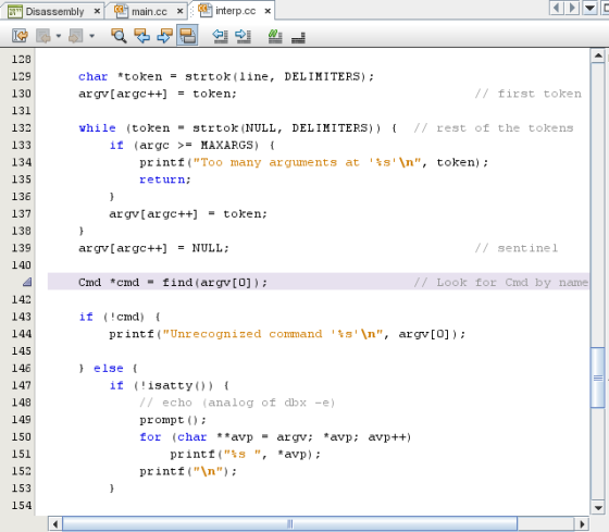

现在我们清楚了,名称的值不应为 NULL。那么是哪个代码将此错误值传递给 Interp::find() 的呢?要弄清这个问题,可以执行以下操作:
通过选择 "Debug"(调试)> "Stack"(栈)> "Make Caller Current"(使调用方成为当前调用方)或单击工具栏上的 "Make Caller Current"(使调用方成为当前调用方)按钮
,向上移动调用栈:
在 "Call Stack"(调用栈)窗口中,双击与 Interp::dispatch() 相对应的帧。现在 "Editor"(编辑器)窗口中突出显示了相应的代码:
此代码是未知代码。除了知道 argv[0] 的值为 NULL 之外,一眼看不出任何线索。

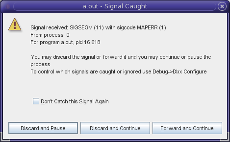

在 "Process I/O"(进程 I/O)窗口中按 Return 键。此时会出现一个警报框,通知您有关 SEGV 的信息:
在警报框中,单击 "Discard and Pause"(放弃并暂停)。"Editor"(编辑器)窗口会再次在 Interp::find() 中突出显示对 strcmp() 的调用。

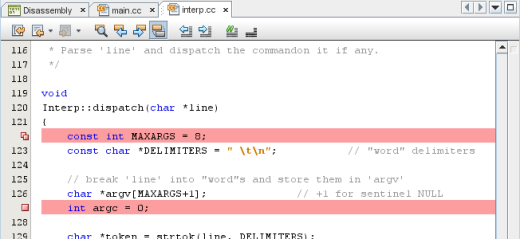

设置断点有几种方法。首先,如果未显示行号,请通过在左边界中右键单击并选中 "Show Line Numbers"(显示行号)复选框,在编辑器中启用行号。
通过在第 127 行旁边的左边界中单击,开启/关闭行断点。

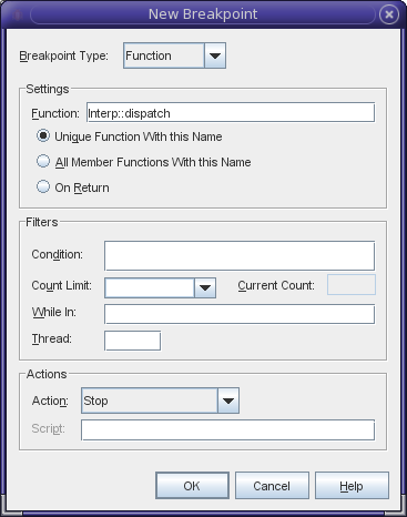

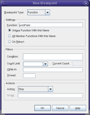

通过执行下列操作设置函数断点:
在 "Editor"(编辑器)窗口中选择 Interp::dispatch。
选择 "Debug"(调试)> "New Breakpoint"(新建断点)或右键单击并选择 "New Breakpoint"(新建断点)。将打开 "New Breakpoint"(新建断点)对话框。
请注意,"Function"(函数)字段随选定的函数名称进行填充。
单击 "OK"(确定)。

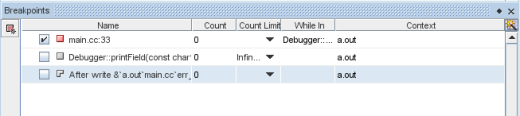

您可以使用 "Breakpoints"(断点)窗口清理这种杂乱情形。
单击 "Breakpoints"(断点)选项卡(如果先前最小化了该选项卡,请先将其最大化)。
选择行断点和其中一个函数断点,右键单击,然后选择 "Delete"(删除)。

在 "Breakpoints"(断点)窗口中,函数断点的名称是描述性的。行断点的名称不是描述性的,那么如何知道 interp.cc:127 处的内容呢?(实际上,您可以通过在 "Breakpoints"(断点)窗口中右键单击行断点并选择 "Go To Source"(转至源),或者通过双击断点,来了解第 127 行处的内容。)
函数断点更为稳定。由于 dbxtool 一直存在断点,如果您编辑代码或执行源代码控制合并,行号断点可能容易发生偏移。而函数名称则不太容易受到编辑操作的影响。

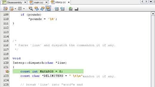

现在您在 Interp::dispatch() 处有一个断点。如果您再次单击 "Run"(运行)
并在 "Process I/O"(进程 I/O)窗口中按 Return 键,程序会停止在包含可执行代码的 dispatch() 函数的第一行。

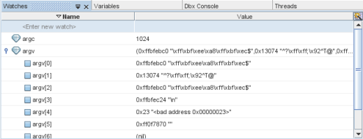

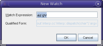

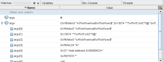

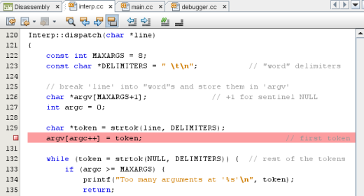

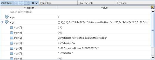

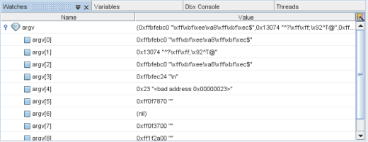

您已经知道原因是传递给 find() 的 argv[0],因此请使用监视留意 argv:
在 "Editor"(编辑器)窗口中选择 argv 的一个实例。
选择 "Debug"(调试)> "New Watch"(新建监视)或右键单击并选择 "New Watch"(新建监视)。"New Watch"(新建监视)对话框将打开,并随选定的文本进行填充:
单击 "OK"(确定)。
通过选择 "Window"(窗口)> "Watches"(监视)打开 "Watches"(监视)窗口。
展开 argv。
所有这些无用信息是什么?请注意,argv 没有初始化,而且因为它是一个局部变量,可能会从先前的调用中“继承”栈上留下的随机值。这会不会是问题的原因?不要着急,让我们按部就班地进行。

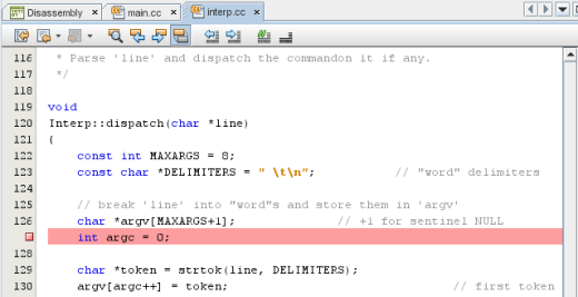

单击 "Step Over"(步过)
两次,直到绿色 PC 箭头指向 int argc = 0;。
很显然,argc 将成为 argv 中的一个索引,因此也要留意,并为其创建一个监视。请注意,它当前也未初始化,并且可能包含无用值。
由于您为 argc 创建了监视,因此它会显示在 "Watches"(监视)窗口中的 argv 下面。如果显示在窗口的第一行也可以。您可以删除这些监视,然后按期望的顺序重新输入。但是,在这种情况下,可以使用一些小技巧。单击 "Name"(名称)列标题可对该列进行排序。单击该列标题,直到获得类似以下的内容为止(请注意排序三角形):
单击 "Step Over"(步过)
。请注意,argc 现在显示其初始化值 0。该值以粗体显示,表明刚刚更改过。
我们的应用程序将调用 strtok()。单击 "Step Over"(步过)步过该函数,并观察标记是否为 NULL(例如,通过使用气球表达式求值)。
提示 - strtok() 的功能是什么?您可以阅读 strtok (3) 手册页,但简言之,它可帮助将一个字符串(例如,line)打断成由其中一个 DELIMETERS/ 分隔的标记
再次单击 "Step Over"(步过)会将该标记分配给 argv,然后在循环中将会存在一个对 strtok() 的调用。在步过时,您不会进入循环(不再有标记),而是会分配一个 NULL。同样步过该赋值,您将到达 find 调用的阈值。如果您再调用,程序将在此处崩溃。
通过单步执行对 find() 的调用,仔细检查程序是否在此处崩溃。果然,再次显示了 "Signal Caught"(捕获的信号)警报框。
像以前一样单击 "Discard and Pause"(放弃并暂停)。
因此,在 Interp::dispatch 中停止之后第一次调用 find() 实际上就是出错的位置。

在 find() 的调用点处开启/关闭行断点。
打开 "Breakpoints"(断点)窗口并禁用 Interp::dispatch() 函数断点。
dbxtool 应如下所示:
向下的箭头表示在第 141 行上设置了两个断点,其中一个断点已禁用。

那么,错误在哪里呢?请再次查看监视:
此处您可以实现巨大的直观跳跃,即 argv[0] 为 NULL,因为第一次调用 strtok() 会返回 NULL,这是因为这一行是空的而且没有任何标记。

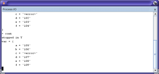

> cont
stopped in Y
var = {
a = '105'
b = '106'
c = '<error>'
d = '107'
e = '108'
f = '109'
> cont
exited
> run
running ...
stopped in X
var = {
a = '110'
b = '111'
error: cannot get value of 'var.c'
c = '<error>'
d = '112'
e = '113'
f = '114'
> cont
stopped in Y
var = {
a = '115'
b = '116'
c = '<error>'
d = '117'
e = '118'
f = '119'
> cont
exited
Goodby

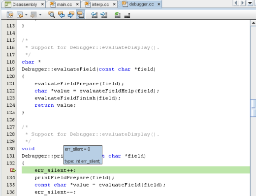

请注意,显示字段 c 的值时,您将获取 <error> 的值。如果该字段包含错误地址,可能会发生这样的情形。
请注意,当您第二次运行程序时,您收到了在第一次运行时没有收到的其他错误消息:
error() 函数使用变量 err_silent 使错误消息在某些情况下不再出现。例如,对于 display 命令,不会显示错误消息,而会将问题显示为 c = '<error>'。

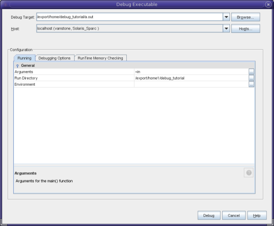

按如下方式开始调试程序:
如果您尚未编译示例程序,请按照示例程序中的说明进行编译。
选择 "Debug"(调试)> "Debug Executable"(调试可执行文件)。
在 "Debug Executable"(调试可执行文件)对话框中,浏览可执行文件或键入可执行文件的路径。
在 "Arguments"(参数)字段中,键入:
< in
将可执行文件路径的目录部分复制并粘贴到 "Run Directory"(运行目录)字段中。
单击 "Debug"(调试)。
在真实情形中,您可能还希望填充 "Arguments"(参数)字段或 "Environment"(环境)字段。
您可以通过选择 "Debug"(调试)> "Configure Current Session"(配置当前会话)来更改该配置的属性。
调试程序时,dbxtool 会创建一个调试目标。您可以通过选择 "Debug"(调试)> "Debug Recent"(调试最近的目标)然后选择所需的可执行文件,始终使用同一调试配置。
有时,通过 dbx 命令行设置其中多个属性会更为容易。这些属性将存储在调试目标配置中。

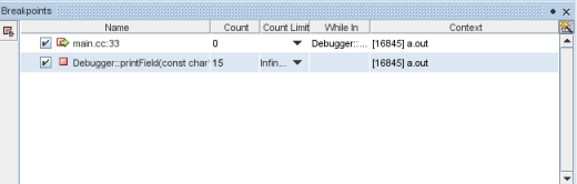

后面的许多步骤是为了在添加断点时保持轻松的反复性,这样始终可以通过单击 "Run"(运行)(而不必在出现各种中间断点时单击 "Continue"(继续))转到某个感兴趣的位置。

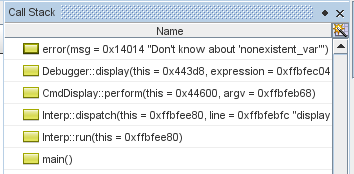

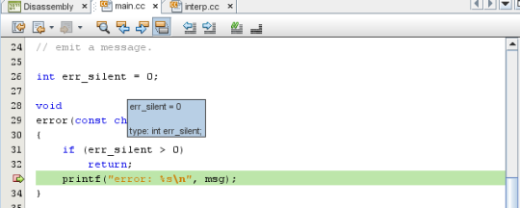

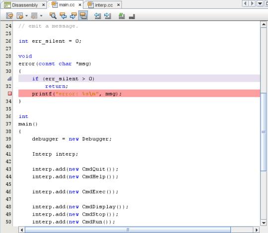

在 error() 函数输出一条错误消息时,我们在该函数内放置一个断点。此断点将成为第 33 行上的一个行断点。
在更大的程序中,通过键入以下内容(例如,在 "Dbx Console"(Dbx 控制台)窗口中),用户可以轻松地在 "Editor"(编辑器)窗口中更改当前函数:
(dbx) func error
淡紫色条表示 func 命令所找到的匹配项。
通过在 "Editor"(编辑器)窗口左边界中数字 33 的上面单击,创建行断点。
单击 "Run"(运行)

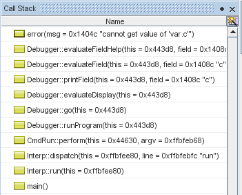

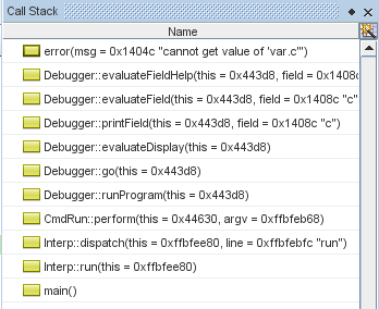

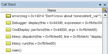

运行程序,并在命中断点时查看栈跟踪。系统会显示一个错误消息,该消息是由于 in 文件中的模拟命令而导致的。
> display var # should yield an error
调用 error() 是预期行为。
单击 "Continue"(继续)
继续该进程并再次命中该断点。此次您会收到意外的错误消息。
最好是在每次运行时都能反复到达此位置,而不必在第一次命中断点之后由于以下命令而单击 "Continue"(继续):
您可以编辑程序或输入脚本,然后消除第一个麻烦的 display 命令。但是,您正在处理的特定输入顺序可能是重现此错误的关键,因此我们不要去扰乱这一情形。

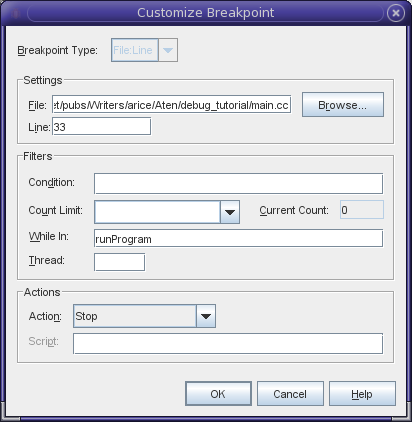

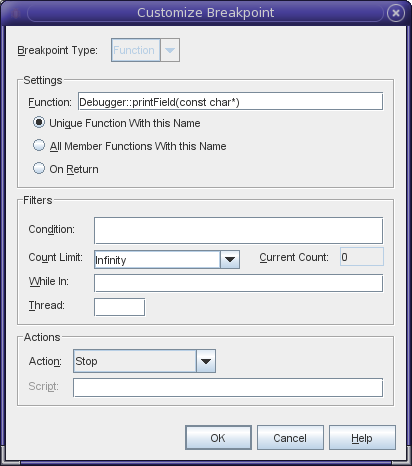

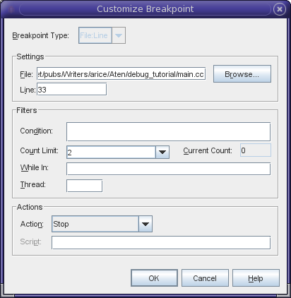

因为您对第二次到达此断点感兴趣,我们将其计数设置为 2:

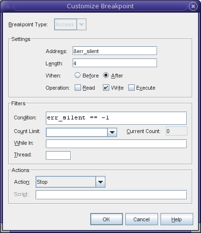

在 "Breakpoints"(断点)窗口中,右键单击该断点,然后选择 "Customize"(自定义)。
在 "Customize Breakpoint"(自定义断点)对话框中,在 "Count Limit"(计数限制)字段中键入 2。
单击 "OK"(确定)。
现在您可以反复到达您感兴趣的位置了。
在这种情况下,选择计数 2 并不重要。但有时,您需要停止的位置会多次调用。稍后您将看到如何轻松地选择一个好的计数值。但现在我们先了解一下仅在您感兴趣的调用中在 error() 中停止的另一种方式。
如同以前对于 error() 内部的断点一样,打开 "Customize Breakpoint"(自定义断点)对话框,然后通过从 "Count Limit"(计数限制)的下拉式列表中选择 "Always stop"(总是停止)禁用断点计数。
现在单击 "Run"(运行),并注意两次在 error() 中停止的栈跟踪。第一次的情形如下:
第二次的情形如下:
如果始终从 runProgram(第 [7] 帧)调用此断点,您会安排在此断点处停止。要这样做,请再次打开 "Customize Breakpoint"(自定义断点)对话框并将 "While In"(满足条件)字段设置为 runProgram。
现在,您又可以反复地轻松到达感兴趣的位置了。

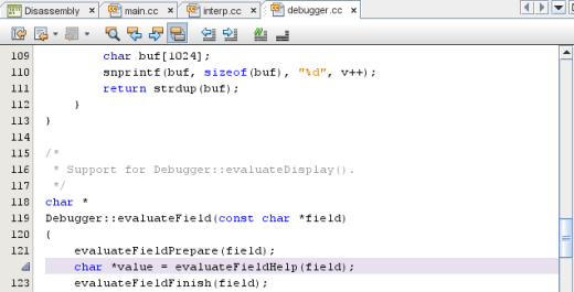

为什么发出了不需要的错误消息?很显然,这是因为 err_silent 不大于 0。让我们通过气球表达式求值看一下 err_silent 的值。将光标放在第 31 行中 err_silent 的上方,然后等待其值显示出来。
让我们跟随栈看一下设置 err_silent 的位置。两次单击 "Make Caller Current"(使调用方成为当前调用方)
可到达 evaluateField(),evaluateField 已调用 evaluateFieldPrepare(),evaluateFieldPrepare 模拟一个可能正在处理 err_silent
的复杂函数。

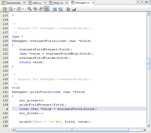

再次单击 "Make Caller Current"(使调用方成为当前调用方)可到达 printField()。此处 err_silent 正在递增。printField() 也已调用 printFieldPrepare(),printFieldPrepare 也模拟一个可能正在处理 err_silent 的复杂函数。
请注意 err_silent++ 和 err_silent-- 如何将某些代码包围起来。
因此有可能 err_silent 在 printFieldPrepare() 或 evaluateFieldPrepare() 中出错,或者当控制到达 printField() 时 err_silent 已经出错。
让我们通过在 printField() 中放置断点,查明是在调用 printField() 之前还是之后出错。
在 printField() 中设置断点。
选择 printField(),右键单击,然后选择 "New Breakpoint"(新建断点)。
新的断点类型已预先选择,且 "Function"(函数)字段已使用 printfield 预先填充。
单击 "OK"(确定)。
单击 "Run"(运行)
。第一次命中断点是在第一次运行期间,在第一次停止时,且在第一个字段 var.a 上。err_silent 为 0,该值可以接受。
单击 "Continue"(继续)。err_silent 仍可以接受。
再次单击 "Continue"(继续)。err_silent 仍可以接受。
在到达对 printField() 的特定调用需要一段时间,该调用导致了不需要的错误消息。您需要在 printField 断点上使用断点计数。可是应该将计数设置成什么呢?在这个简单示例中,用户可以尝试对运行、停止和要显示的字段计数,但现实中可能不会像预测的那样。但是,有一种方法可以半自动地计算出该计数应该是什么。
打开 "Customize Breakpoint"(自定义断点)对话框,找到 printField() 上的断点,然后将 "Count Limit"(计数限制)字段设置为无限大。
此设置意味着您将永远不会在此断点处停止。但是,仍将进行计数。

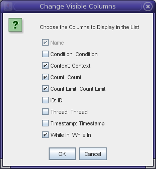

此时,让 "Breakpoints"(断点)窗口显示更多属性(如计数)将很有帮助。
单击位于 "Breakpoints"(断点)窗口右上角的 "Change Visible Columns"(更改可见列)按钮
选择 "Count Limit"(计数限制)、"Count"(计数)和 "While In"(满足条件)。
单击 "OK"(确定)。
重新运行程序。您将命中 error() 内部的断点,也就是受 runProgram() 限制的断点。
现在看一下 printField() 上断点的计数。
计数为 15,正是您想要的计数。
单击 "Count Limit"(计数限制)列中的下拉式列表,选择 "Use current Count value"(使用当前计数值)将当前计数传输给计数限制,然后按 Return 键。

再次使用气球表达式求值检查 err_silent。现在的值 -1。最有可能的是,在您达到 printField() 之前,一个 err_silent-- 执行得太多,或者一个 err_silent++ 执行得太少。

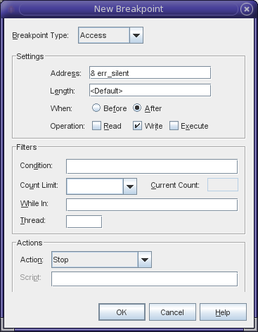

在 err_silent 上创建监视点:
选择 err_silent 变量,右键单击,然后选择 "New Breakpoint"(新建断点)。
将 "Breakpoint Type"(断点类型)设置为 "Access"(访问)。请注意 "Settings"(设置)部分是如何改变以及 "Address"(地址)字段是如何成为 & err_silent 的。
在 "When"(时间)字段中选择 "After"(之后)。
在 "Operation"(操作)字段中选择 "Write"(写入)。
单击 "OK"(确定)。

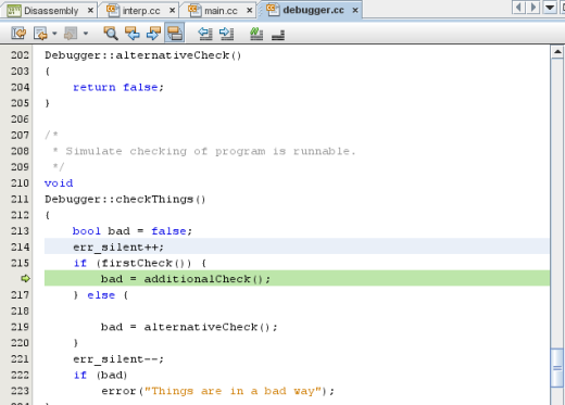

现在运行程序。您将在 init() 中停止。此时看起来一切正常,也就是说 err_silent 递增到 1,且执行在此后停止。
单击 "Continue"(继续)。您再次在 init() 中停止。
再次单击 "Continue"(继续)。您再次在 init() 中停止。
再次单击 "Continue"(继续)。现在您将在 stopIn() 中停止。此时看起来也是一切正常,也就是说没有出现 -1。
err_silent 设置为 -1 可能还需要一段时间,您又不想一直辛苦地单击 "Continue"(继续)以免一不留神错过了变为 -1 的时刻。但有一个更好的方法。
为您的监视点添加一个条件:
在 "Breakpoints"(断点)窗口中,右键单击 "After"(之后)写入断点,然后选择 "Customize"(自定义)。
确保在 "When"(时间)字段中选中 "After"(之后)。
提示 - 选择 "After"(之后)是很重要的,因为您想知道 err_silent 的值变成了什么。
将 "Condition"(条件)字段设置为 err_silent == -1。
单击 "OK"(确定)。

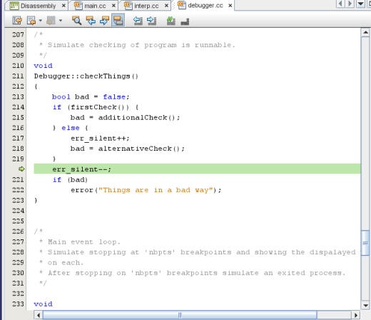

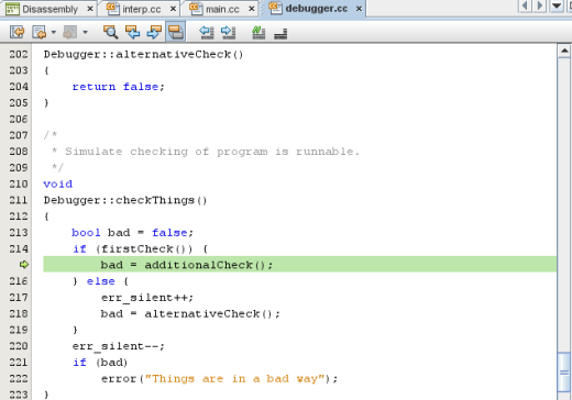

现在重新运行程序。您将在 checkThings() 中停止。这是第一次将 err_silent 设置为 -1。在您查找匹配的 err_silent++ 时,您会看清错误:err_silent 仅在该函数的 else 部分中递增。
这是您所要寻找的错误吗?
让我们仔细检查一下确实完成了该函数的 else 块。
一种检查方法是,在 checkThings() 上设置断点,然后运行程序。但 checkThings() 可能会被多次调用。您可以使用断点计数或受限制的断点来实现对 checkThings() 的正确调用,但有一种更快的方法来重播最近执行的内容。
选择 "Debug"(调试)> "Stack"(栈)> "Pop Topmost Call"(弹出最上面的调用)。
提示 - 请注意 "Pop Topmost Call"(弹出最上面的调用)不会撤消任何内容。特别是,err_silent 的值已经错了。但这应该可以接受,因为您正从数据调试切换到控制流调试。
您正处于调用 checkThings() 的位置。事实上,进程状态已经恢复到包含对 checkThings() 的调用的行的开始处。
现在您可以单击 "Step Into"(步入)
,并在再次调用 checkThings() 时进行观察。在单步执行 checkThings()() 时,您可以验证该进程确实执行了 if 块(此处 err_silent
没有递增,并且接着会递减至 -1)。
看起来您已经发现了编程错误。但让我们进行第三次检查。
让我们修复代码并验证错误确实已经消除。
通过将 err_silent++ 置于 if 语句的上方来修复代码,如下所示:
选择 "Debug"(调试)> "Apply Code Changes"(应用代码更改)。

在使用断点和步进中,您发现了一个错误,一个空行产生了一个 NULL 首标记并导致一个 SEGV。以下是快速解决此错误的一种方法:
删除在前几部分中创建的所有断点。
在 "Debug Executable"(调试可执行文件)对话框中删除 <in 参数。

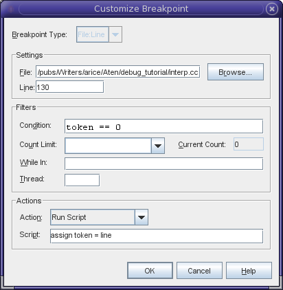

在 interp.cc 中的第 130 行处开启/关闭一个行断点:
在 "Breakpoints"(断点)窗口中,右键单击刚刚创建的断点(较新的断点添加在底部),然后选择 "Customize"(自定义)。
在 "Customize Breakpoint"(自定义断点)对话框中,在 "Condition"(条件)字段中键入 token == 0。
从 "Action"(操作)下拉式列表中选择 "Run Script"(运行脚本)。
在 "Script"(脚本)字段中,键入 assign token = line。
提示 - 为什么不能输入 assign token = "dummy"?因为 dbx 无法在已调试进程中分配 dummy 字符串。另一方面,已知 line 等于 ""。
对话框应如下所示:
单击 "OK"(确定)。
现在,如果您运行程序并输入一个空行,不会发生崩溃,其行为将如下所示:
如果您查看 dbxtool 发送给 dbx 的命令,可以更加清楚地了解该窗口的工作原理。
when at "interp.cc":130 -if token == 0 { assign token = line; }
