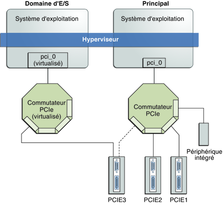

La fonction DIO vous permet de créer plus de domaines d'E/S que le nombre de bus PCIe dans un système. Le nombre possible de domaines d'E/S est maintenant limité uniquement au nombre de périphériques d'extrémité PCIe.
Un périphérique d'extrémité PCIe peut être l'un des suivants :
Une carte PCIe dans un emplacement
Un périphérique PCIe intégré identifié par la plate-forme
Le schéma suivant montre que le périphérique d'extrémité PCIe, PCIE3, est assigné à un domaine d'E/S. Le bus pci_0 et le commutateur du domaine d'E/S sont virtuels. Le périphérique d'extrémité PCIE3 n'est plus accessible dans le domaine primary.
Dans le domaine d'E/S, le bloc pci_0 et le commutateur sont un complexe racine virtuel et un commutateur PCIe virtuel, respectivement. Ce bloc et ce commutateur sont très semblables au bloc pci_0 et au commutateur du domaine primary. Dans le domaine primary, les périphériques de l'emplacement PCIE3 sont une forme d'ombre des périphériques d'origine et sont identifiés par SUNW,assigned.
Figure 6-2 Assignation d'un périphérique d'extrémité PCIe à un domaine d'E/S
