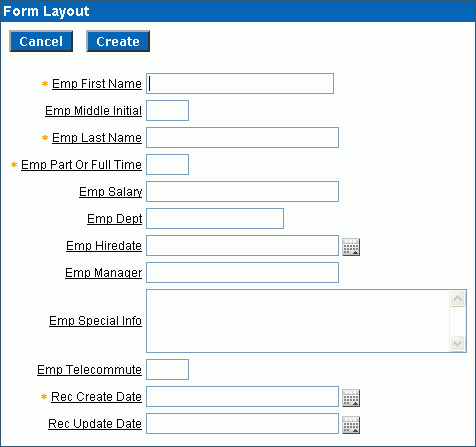

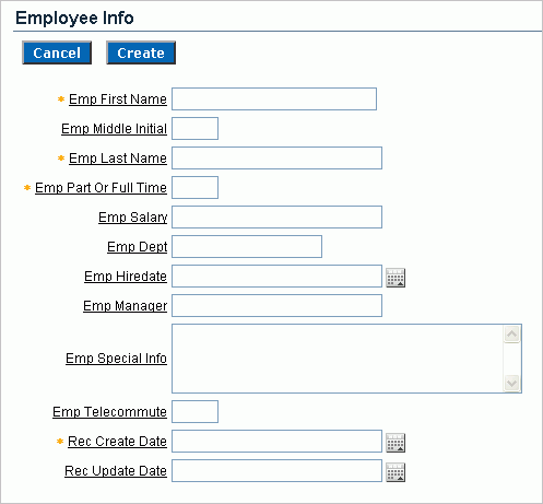

図5-3に示すとおり、新しいフォームが表示されます。フォームには、選択リスト、テキスト領域、表示専用アイテムなどで構成される従業員基本情報の詳細が表示されます。
図5-3 従業員情報フォーム
図5-3の説明が続きます。
「図5-3 従業員情報フォーム」の説明
主キー列はシステムで生成されることが前提であるため、デフォルトでは、主キーは表示されません。実際、主キーはページに含まれていますが、非表示アイテムとして処理されます。
ページには、行ごとに1つのアイテムがデフォルトで設定され、それらのアイテムの左にラベルが表示されます。アイテム・ラベルは、先頭が大文字で、アンダースコア(_)が空白に置き換えられた列名にデフォルトで設定されます。このデフォルトの動作は、表のユーザー・インタフェースのデフォルト値を構成して変更できます。

また、日付列に基づくアイテムは、日付ピッカーが含まれるようにデフォルトで設定されます。さらに、「Emp Special Info」アイテムは、ベース列のサイズのため、テキスト領域として作成されます。このアイテム・タイプは、入力テキストの折返しを行うことができるため、大きいテキスト・アイテム用に選択することをお薦めします。

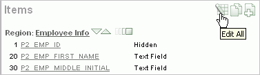

  2. 「アイテム」で、「すべて編集」アイコンをクリックします。
    図5-5に示すとおり、「すべて編集」アイコンは、鉛筆が付いた小さいグリッドに似ています。

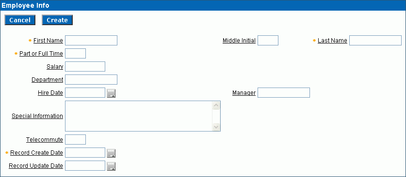

    図5-6に示すとおり、「Special Information」アイテムの幅のために、一部のアイテムが右側に移動していることに注意してください。Oracle Application Expressでは、リージョンが表としてレイアウトされ、各列の幅はその列のアイテムの最大表示幅によって決定されます。
アイテムの位置修正
アイテムの位置を修正するには、いくつかの方法があります。
  • 「Middle Initial」、「Last Name」および「Manager」アイテムでは、「新しい行」フィールドを「いいえ」に設定します。
    これによって、これらのアイテムは前のアイテムのすぐ後に同じ列で配置されます。この方法は、アイテムの横に埋込みボタンを配置する場合に便利です。この設定によって、テキスト・アイテムがつぶれたように見える可能性があることに注意してください。
  • 「Special Information」アイテムの「列スパン」フィールドを変更します。
    たとえば、「Special Information」アイテムの「列スパン」を5に設定すると、このアイテムの上下に複数のアイテムを表示できます。この変更によって、「Special Information」の上に3つのアイテム(「First Name」、「Middle Initial」および「Last Name」)が表示されます。
    ただし、「列スパン」を使用して名前の表示を修正すると、一貫性のあるレイアウトにならないことに注意してください。「Manager」アイテムは、「Middle Initial」と同じ列に位置したままです。「Manager」アイテムが「Middle Initial」より大きいため、「Last Name」は右端に位置したままです。これを修正するには、「Manager」アイテムの「列スパン」を3に変更して、このアイテムが「Special Information」の上に表示されるように変更します。
  • 「HTML表の停止および開始」タイプのアイテムを追加して、リージョンの中央部分の列幅を再設定します。これによって、</table>タグを使用してHTML表が閉じられ、新しいHTML表が開始されます。「Last Name」アイテムの直後に「HTML表の停止および開始」アイテムを挿入すると、均等なレイアウトになります。「HTML表の停止および開始」アイテムには、ラベルのみが表示されることに注意してください。このラベルは、NULLに設定して非表示にできます。これを行うには、デフォルト設定されているラベルを削除します。

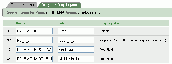

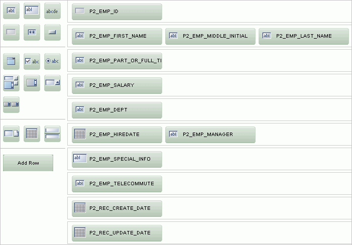

    「ドラッグ・アンド・ドロップ・レイアウト」ページが表示されます。このページは、左側の「アイテム」パレットおよび右側の「レイアウト」リージョンに分かれています。
    図5-8 「ドラッグ・アンド・ドロップ・レイアウト」ページ
    図5-8の説明が続きます。
    「図5-8 「ドラッグ・アンド・ドロップ・レイアウト」ページ」の説明
  3. 「アイテム」パレットで、「表の停止および開始」アイコンを選択して、P2_EMP_IDアイテムを含む行の後ろにドロップします。
    1. 「アイテム」パレットのアイコンにマウスを移動し、「表の停止および開始」を検索します。アイテム・タイプにカーソルを移動すると、ツールチップが表示されます。
      図5-9 「表の停止および開始」アイテム・タイプ
      図5-9の説明が続きます。
      「図5-9 「表の停止および開始」アイテム・タイプ」の説明
    2. 「表の停止および開始」アイコンをクリックして、P2_EMP_IDの下にドラッグします。
    3. 「次へ」をクリックします。
      レポートが表示されます。P2_EMP_IDの下に新しい「HTML表の停止および開始」が表示されることに注意してください。

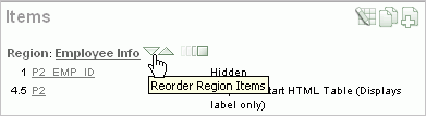

  1. 「アイテム」で、「リージョン・アイテムの順序変更」アイコンをクリックします。
    図5-11に示すとおり、「リージョン・アイテムの順序変更」アイコンは、薄緑色の下/上矢印に似ています。
    図5-11 「リージョン・アイテムの順序変更」アイコン
    図5-11の説明が続きます。
    「図5-11 「リージョン・アイテムの順序変更」アイコン」の説明
    「リージョン・アイテムの順序変更」ページは、別のウィンドウに表示されます。

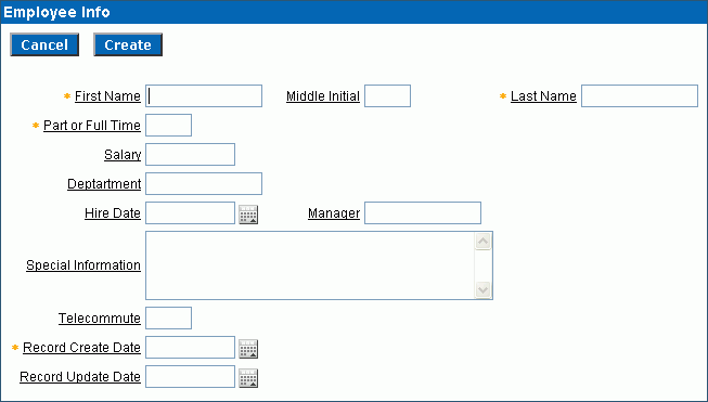

    ページ上のアイテムは表の中に配置されます。アイテムの位置は、「新しい行」、「新規フィールド」、「列スパン」および「ラベルの位置合せ」の各属性の値を選択することにより編集できます。アイテムを表示する順序を変更するには、右端の列にある上/下矢印をクリックします。また、各アイテムがグラフィカルにどのように表示されるのかは、ページ下部に表示されます。

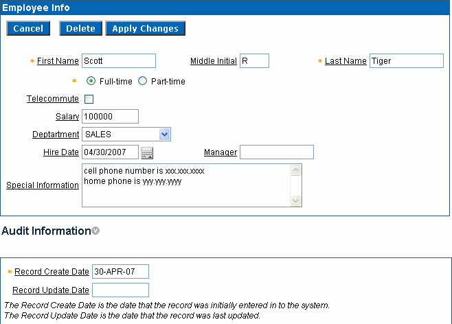

  2. 「Special Information」で、「列スパン」を3に変更して「変更の適用」をクリックします。
  3. 右上にある「ページの実行」アイコンをクリックします。図5-12に示すとおり、フォームが表示されます。

リージョンのヘッダーおよびフッターの追加
リージョンには、ヘッダーおよびフッターを含めることができます。通常、ヘッダーおよびフッターには、リージョンの上部または下部のいずれかに表示されるテキストまたはHTMLが含まれます。

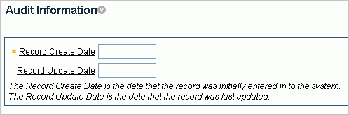

リージョン・フッターを追加するには、次のステップを実行します。
  1. ページ2のページ定義に移動します。「開発者」ツールバーで「ページの編集2」をクリックします。
  2. 「リージョン」で、「監査情報」を選択します。
  3. 「ヘッダーおよびフッター」までスクロールします。
  4. 「リージョン・フッター」に、次のように入力します。
    <i>The Record Create Date is the date that the record was initially entered in
    to the system. <br/>The Record Update Date is the date that the
    record was last updated.</i>
  5. 「変更の適用」をクリックします。
  6. 右上にある「ページの実行」アイコンをクリックします。
  7. 図5-15に示すように、2つの日付フィールドと新しいフッター・テキストを表示するには、「監査情報」の横にある矢印をクリックします。
    図5-15 フッター付き「監査情報」リージョン
    図5-15の説明が続きます。
    「図5-15 フッター付き「監査情報」リージョン」の説明
図5-15に示すとおり、フッターのテキストはイタリック体のHTMLタグで囲まれ、埋込み改行を1つ含んでいます。手動で改行を行わない場合、(リージョン・テンプレートの定義に従って)リージョンの幅全体がテキストによって使用されます。

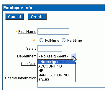

選択リストへのアイテムの変更
HT_EMP表の作成に使用したDDLでは、「Department」がチェック制約で検証されます。「Department」は、ラジオ・グループ、選択リストまたはポップアップLOVとして実装できます。
「Department」を選択リストに変更するには、次のステップを実行します。
  2. 「アイテム」で、「P2_EMP_DEPT」を選択します。
  3. 「名前」セクションの「表示形式」リストから、「選択リスト」を選択します。
    選択リストの他の選択肢は、ユーザーを別のページまたは選択した内容に基づくURLにリダイレクトするため、あるいは選択リストで選択した内容に基づいて他の情報を取得する必要がある場合に使用するカレント・ページを送信するためのいずれかの目的で使用されます。
  4. 「LOV」までスクロールします。
  5. 「LOV」で、静的LOVを作成します。次のように指定します。
    1. 「名前付きLOV」で、「名前付きLOVの選択」を選択します。
    2. 「LOV定義」に、次のように入力します。
      STATIC:SALES,ACCOUNTING,MANUFACTURING,HR
    3. 「NULLを表示」で、「はい」を選択します。
    4. 「NULL表示値」に、次のように入力します。
      - No Assignment -
      最後の2つのステップによって、EMP_DEPT列にNULLを含めることができるようになります。選択リストを実装し、NULLを指定できる列を含める場合は、常に、「NULLを表示」を「はい」に設定することをお薦めします。これを行わなかった場合、アイテムは、選択リストの最初のアイテムにデフォルトで設定されます。
  6. ページ上部の「変更の適用」をクリックします。
  7. 「ページの実行」アイコンをクリックします。
    図5-19に示すとおり、更新されたフォームが表示されます。
    図5-19 選択リストに変更された「Department」
    図5-19の説明が続きます。
    「図5-19 選択リストに変更された「Department」」の説明
