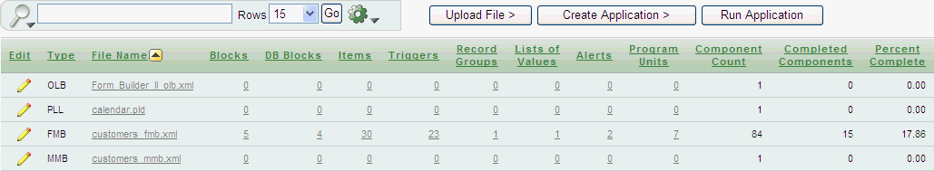

「ファイル名」列を除いて、プロジェクト・ページのほとんどの情報(ブロック、トリガーおよびプログラム・ユニットなどの列)がFormモジュールのXMLファイルに該当します。アップロードしたファイルに該当しない列には、0が表示されます。
プロジェクト・ページには、アップロードしたファイルに関する次の情報が表示されます。
  • タイプ: 該当するファイル拡張子(たとえば、レポートの場合はRPT、Formモジュール・ファイルの場合はFMB)を表示することで、 アップロードされたタイプが示されます。
  • ファイル名: プロジェクトにアップロードされたファイルの名前および拡張子(XMLまたはTXT)が表示されます。
  • ブロック: FormモジュールのXMLファイルのブロック数が表示されます。単一ブロックをOracle Application Expressのリージョンにマッピングできます。リージョンはページ上の領域で、コンテンツのコンテナとして機能します。各ページには任意の数のリージョンを配置できます。特定のリージョン・テンプレートによってリージョンの外観を制御できます。
  • DBブロック: アップロードされたFormModule XMLファイルにあるデータベース・データ・ブロックが表示されます。これらのブロックは、表、プロシージャ、トランザクション・トリガー、副問合せのいずれかのブロック・データ・ソース・タイプをベースにすることができます。DBブロック数に含まれるブロックは、制御ブロックではありません。関連付けられた「データベース・ブロック」プロパティは、「はい」に設定されていることに注意してください。
  • トリガー: アップロードされたFormModule XMLファイルに関連付けられたすべてのトリガー(フォームレベル、ブロックレベル、アイテムレベル)の数が表示されます。
  • レコード・グループ: アップロードされたFormModule XMLファイルのレコード・グループの数が表示されます。
  • LOV: アップロードされたFormModuleのLOVの数が表示されます。
  • アラート: アップロードされたFormModule XMLファイルのアラートの数が表示されます。
  • プログラム・ユニット: データベース情報にアクセスして操作できるスキーマ・オブジェクトの数が表示されます。
  • コンポーネント・カウント: 変換プロジェクトにアップロードされたコンポーネントの数が表示されます。
  • 完了済コンポーネント: 変換処理において、確認済かつ「完了」とマークされたコンポーネントの数が表示されます。
  • 完了率: 「完了」とマークされたコンポーネントの割合が表示されます。
このページのリンクをクリックすると、「フォーム」属性を確認し、手動変換を追跡できます。

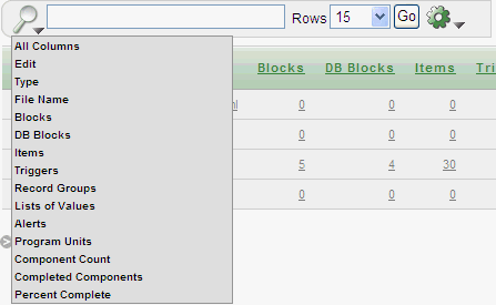

検索バーについて
検索バーは、ページ上部に表示されます。このツールを使用すると、カスタム検索を作成したり、「プロジェクト」ページに表示される情報をカスタマイズおよびフィルタできます。
search.gifの説明が続きます
search.gifの説明
検索バーには、次のコントロールがあります。
  • ファインダ・ドロップ・ダウン: 選択した1列またはすべての列に対してユーザーが検索できるようにします。
  • 検索フィールド: 検索条件を入力するためのテキスト・フィールドが検索バーに表示されます。
  • 行: 1ページに表示する行数を選択する選択リストが表示されます。

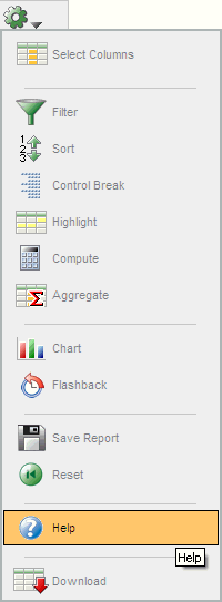

  • アクション・メニュー: 選択したアクション・メニューに基づいてレポートをカスタマイズできます。アクション・メニューの詳細は、次の図に示す「ヘルプ」リンクを選択してください。
actions_menu.gifの説明が続きます
actions_menu.gifの説明
ファイルのアップロード、アプリケーションの作成および「アプリケーションの実行」ボタンについて
次の3つのボタンが、検索バーの右側に表示されます。
  • ファイルのアップロード: クリックすると、変換プロジェクトにファイルが追加されます。詳細は、「追加ファイルのアップロード」を参照してください。
  • アプリケーションの作成: クリックすると、変換プロジェクトに含めたコンポーネントに従ってOracle Application Expressアプリケーションが作成されます。「ステップ6: Oracle Application Expressアプリケーションの生成」を参照してください。
  • アプリケーションの実行: クリックすると、Oracle Application Expressアプリケーション内のページがOracle Application Expressに送信され、表示可能なHTMLがレンダリングされます。このボタンが表示されるのは、アプリケーションが生成された後のみであることに注意してください。

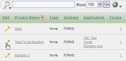

プロジェクトの詳細の編集
プロジェクト・ページの「編集」アイコンをクリックすると、プロジェクトの詳細ページが表示されます。「編集」アイコンは、小さな黄色の鉛筆に似ています。
project_page_edit_ico.gifの説明が続きます

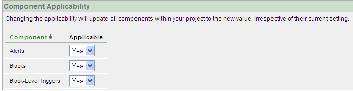

プロジェクトの詳細を編集したり、変換プロジェクトに含めるコンポーネントを指定するには、プロジェクトの詳細ページを使用します。
「コンポーネントの適用性」のデフォルトの変更
特定のコンポーネントを変換プロジェクトに含めかどうかを指定するには、「適用可能」セクションを使用します。コンポーネント・タイプの横の「はい」または「いいえ」を選択します。
applicability.gif の説明が続きます

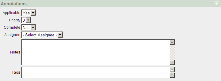

注釈を使用した変換処理の追跡
変換処理中のオブジェクトのステータス全体を追跡するには、注釈を使用します。特定のオブジェクトを説明するほとんどのページに、「注釈」セクションが含まれています。
fmb_annotation.gifの説明が続きます
次のフィードを使用して、オブジェクトを変換に含める必要があるかどうかの判断、優先度の割当て、ステータスの追跡、特定ユーザーへのオブジェクトの割当てまたは注意とタグの作成を行います。
次のオプションがあります。
  • 適用可能: 生成されたOracle Application Expressアプリケーションのコンテキストでそのオブジェクトが適用可能かどうかを追跡します。「はい」または「いいえ」を選択します。
    初期値は、プロジェクトの詳細ページに定義される、そのコンポーネントまたはトリガーのデフォルト設定の適用性によって決まります。
  • 優先度: オブジェクトに対して優先度を数字で割り当てます。
  • 完了: 変換が完了したかどうかを追跡します。「はい」または「いいえ」を選択します。
  • 割当て先: 特定のユーザーにオブジェクトを割り当てます。
  • 注意:オジェクトに関する注意を入力します。
  • タグ: オブジェクトにタグを割り当てます。
「適用可能」および「完了」に定義した値は、完了率の判定に使用されます。「適用可能」および「完了」の値はすべて、ブロックに対してバルク変更ページから一度に変更することができます。

移行プロジェクトを削除するには、次のステップを実行します。
  1. Oracle Application Expressにログインします。
  2. 作業領域のホームページの右側にある「移行」で、「アプリケーションの移行」リンクをクリックします。
  3. アプリケーションの移行ページで、削除するプロジェクトをクリックします。
  4. プロジェクト・ページで、右の「タスク」リストから「プロジェクトの削除」をクリックします。
  5. 「プロジェクトの削除」ボタンをクリックして削除を確認します。
