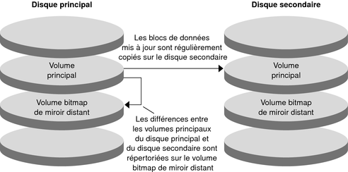

Réplication par miroir distant
La Figure A-1 montre la réplication par miroir distant. Les données du volume principal du disque principal sont répliquées sur le volume principal du disque secondaire par le biais d'une connexion TCP/IP. Un bitmap miroir distant répertorie les différences entre les volumes principaux du disque principal et du disque secondaire.
Figure A-1 Réplication par miroir distant
La figure illustre la réplication par miroir distant du volume principal du disque principal vers le volume principal du disque secondaire.
La réplication par miroir distant peut être effectuée de manière synchrone en temps réel ou non. Chaque volume définit dans chaque cluster peut être configuré individuellement pour la réplication synchrone ou la réplication asynchrone.

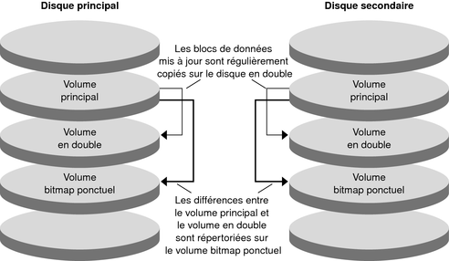

Instantané ponctuel
La Figure A-2 montre un instantané ponctuel. Les données du volume principal de chaque disque sont copiées sur le volume en double du même disque. Le bitmap ponctuel répertorie les différences entre le volume principal et le volume en double. Lorsque les données sont copiées sur le volume en double, le bitmap ponctuel est réinitialisé.
Figure A-2 Instantané ponctuel
La figure montre un instantané ponctuel.

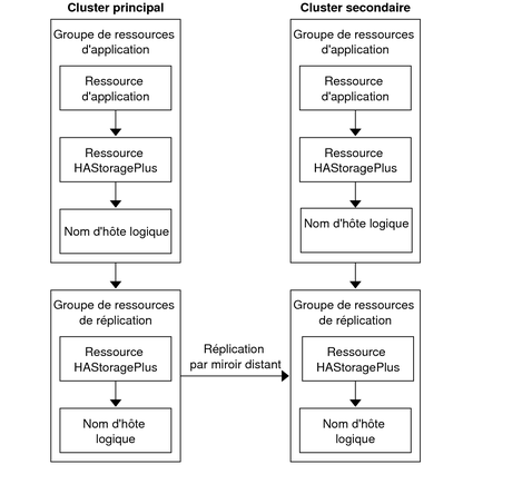

Configuration des groupes de ressources pour une application de basculement
Dans une application de basculement, une application s'exécute sur un nœud à la fois. Si ce nœud échoue, l'application bascule sur un autre nœud du même cluster. Un groupe de ressources pour une application de basculement doit disposer des caractéristiques suivantes :
La Figure A-4 illustre la configuration d'un groupe de ressources d'application et d'un groupe de ressources de réplication dans une application de basculement.
Figure A-4 Configuration des groupes de ressources dans une application de basculement
La figure illustre la configuration d'un groupe de ressources d'application et d'un groupe de ressources de réplication dans une application de basculement.

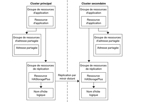

Configuration des groupes de ressources pour une application évolutive
Dans une application évolutive, une application s'exécute sur plusieurs nœuds pour créer un service logique unique. Si un nœud exécutant une application évolutive échoue, le basculement ne s'effectue pas. L'application continue de s'exécuter sur les autres nœuds.
Lorsqu'une application évolutive est gérée en tant que ressource dans un groupe de ressources d'application, il n'est pas nécessaire de colocaliser le groupe de ressources d'application et le groupe de périphériques. Par conséquent, il n'est pas nécessaire de créer une ressource HAStoragePlus pour le groupe de ressources d'application.
Un groupe de ressources pour une application évolutive doit disposer des caractéristiques suivantes :
La Figure A-5 illustre la configuration des groupes de ressources dans une application évolutive.
Figure A-5 Configuration des groupes de ressources dans une application évolutive
La figure illustre la configuration des groupes de ressources dans une application évolutive.

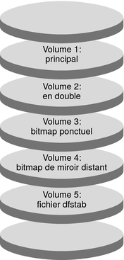

La figure suivant illustre les volumes créés dans le groupe de périphériques.
Figure A-8 Volumes pour le groupe de périphériques
La figure montre les volumes créés dans le groupe de périphériques.
Remarque - Les volumes définis dans cette procédure ne doivent pas comprendre de zone privée d'étiquette de disque, par exemple, cylindre 0. Le logiciel VxVM gère cette contrainte automatiquement.
