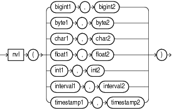

nvl
構文
nvl.pngについては周囲のテキストで説明しています。
目的
nvlを使用すると、空白として返されるnullを問合せの結果内の文字列に置き換えることができます。expr1がnullの場合、NVLはexpr2を返します。expr1がnullでない場合、NVLはexpr1を返します。
引数expr1とexpr2は任意のデータ型にすることができます。この2つのデータ型が異なる場合、Oracle CEPでは一方の型をもう一方にあわせるように暗黙的に変換します。暗黙的な変換を行うことができない場合、Oracle CEPはエラーを返します。この暗黙的な変換は次のように実装されます。
例
例8-16の問合せq281と例8-17のデータ・ストリームSNVLがあるとします。ストリームSNVLのスキーマは(c1 char(20), c2 integer)です。例8-18は、問合せで返されるリレーションを示します。
例8-16 nvl関数の問合せ
<query id="q281"><![CDATA[
    select nvl(c1,"abcd") from SNVL
]]></query>
例8-17 nvl関数のストリーム入力
Timestamp   Tuple
1              ,1
2            ab,2
3           abc,3
4              ,4
h 200000000
例8-18 nvl関数のリレーション出力
Timestamp   Tuple Kind  Tuple
1:          +           abcd
2:          +           ab
3:          +           abc
4:          +           abcd
