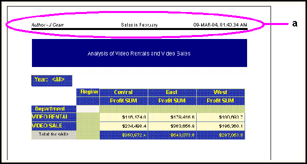

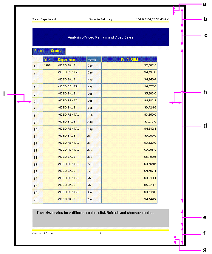

図18-1は、Discovererで印刷されるワークシートの要素を示しています。
図18-1 印刷されるワークシートの要素
周囲のテキストで図18-1について説明しています
図の解説:
a. ヘッダー・マージン
b. 上マージン
c. ワークシートのタイトル領域
d. ワークシートのデータ領域
e. ワークシートのテキスト領域
f. 下マージン
g. フッター・マージン
h. 右マージン
i. 左マージン
注意: 印刷マージンを設定するには、「ページ設定」ダイアログ: 「マージン」タブを表示します(たとえば、「印刷」ダイアログで「ページ設定」をクリックします)。

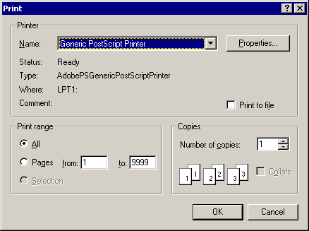

ページ設定オプションを選択した後、「印刷」をクリックすると、使用しているオペレーティング・システムの印刷ダイアログが表示され、追加の印刷設定を設定できます。次の例は、Windowsの印刷ダイアログを示しています。

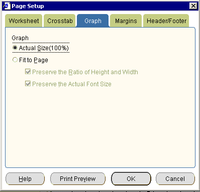

18.4 グラフに関するページ設定オプション
グラフに関するページ設定オプションを使用すると、Discovererのグラフを必要なサイズで印刷できます。グラフに関するページ設定オプションは、「ページ設定」ダイアログ: 「グラフ」タブを使用して設定します。
図18-6 「ページ設定」オプション・ダイアログ: 「グラフ」タブ
周囲のテキストで図18-6について説明しています

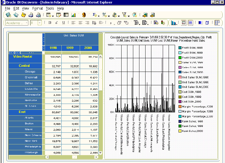

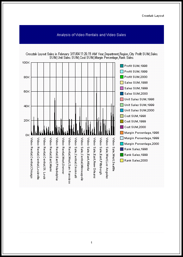

たとえば、大きなグラフを画面に表示できます(次のスクリーンショットを参照)。
図18-7 大きなグラフを含むDiscovererワークシート
周囲のテキストで図18-7について説明しています

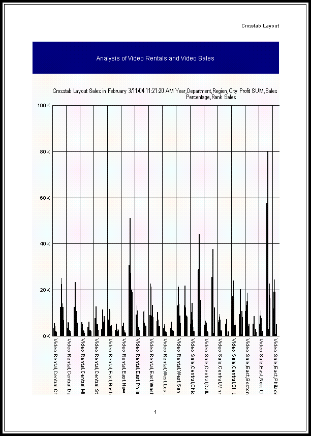

「ページ設定」ダイアログ: 「グラフ」タブ「実寸大(100%)」チェック・ボックスを選択してグラフを印刷した場合は、グラフが切り取られます。次のスクリーンショットでは、右側にあるグラフの凡例が切り取られています。
図18-8 切り取られたグラフ付きで印刷されたDiscovererのワークシート
周囲のテキストで図18-8について説明しています

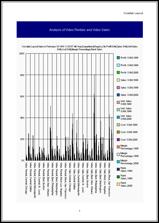

「ページ設定」ダイアログ: 「グラフ」タブ「ページ合せ」チェック・ボックスを選択してグラフを印刷した場合は、グラフ全体が印刷されます(次のスクリーンショットを参照)。
図18-9 適切な印刷グラフ付きで印刷されたDiscovererのワークシート
周囲のテキストで図18-9について説明しています

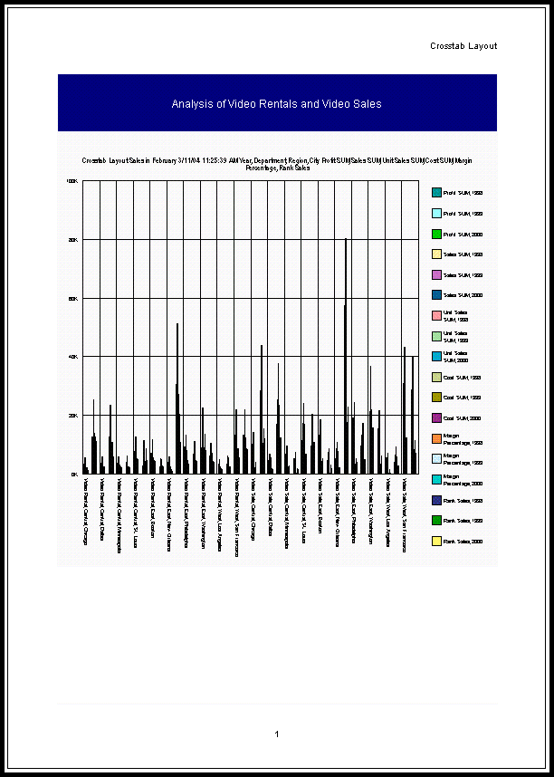

「ページ設定」ダイアログ: 「グラフ」タブで、「縦横の比率を維持」が選択された状態で「ページ合せ」チェック・ボックスを選択してグラフを印刷した場合は、グラフの比率が維持されます(次のスクリーンショットを参照)。
図18-10 比率が維持されたDiscovererのグラフ
周囲のテキストで図18-10について説明しています
「ページ設定」ダイアログ: 「グラフ」タブで、「縦横の比率を維持」「実際のフォントサイズを維持」が選択された状態で「ページ合せ」チェック・ボックスを選択してグラフを印刷した場合は、そのグラフの比率と元のフォント・サイズが維持されます(次のスクリーンショットを参照)。
図18-11 比率とフォント・サイズが維持されたDiscovererのグラフ

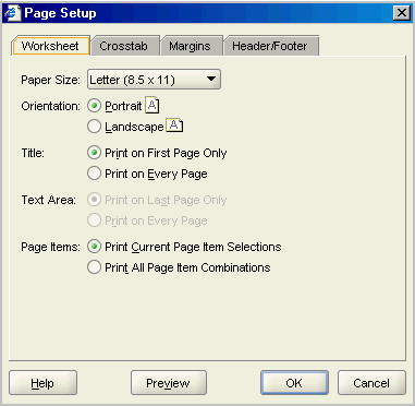

18.5 ワークシートに関するページ設定オプションの変更方法
印刷レイアウトのオプション(拡大/縮小、ヘッダー、フッターなど)を指定するには、ワークシートに関するページ設定オプションを変更します。たとえば、印刷するワークシートにヘッダーやフッターを追加できます。
ワークシートに関するページ設定オプションを変更するには:
  1. 編集するワークシートを表示します。
  2. 「ファイル」→「ページ設定」を選択して、「ページ設定」ダイアログを表示します。
    周囲のテキストでprn_nt.gifの画像について説明しています
    ヒント: 「ページ設定」ダイアログは、「印刷」ダイアログまたは「印刷プレビュー」ダイアログの「ページ設定」ボタンをクリックしても表示できます。
  3. 「ページ設定」ダイアログを使用し、現行のワークシートに対してページ設定オプションを選択します。
    次に例を示します。
  4. 「OK」をクリックし、ページ設定オプションを適用します。
    Discovererでは、現行のセッションに対してページ設定オプションが適用されます。選択したワークシートに関するページ設定オプションを完全に保存するには、そのワークブックを保存する必要があります(詳細は、「ワークブックの保存方法」を参照)。

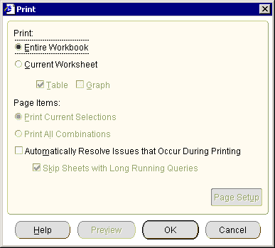

  1. 印刷するワークブックを開きます。
  2. 「ファイル」→「印刷」を選択すると、「印刷」ダイアログが表示されます。
    周囲のテキストでprnall.gifの画像について説明しています
  3. 「ワークブック全体」オプションを選択します。
    注意: ワークブックの印刷時には、「ページ設定」ボタン、「プレビュー」ボタンおよび他のオプションがグレー表示になります。
  4. 「OK」をクリックします。

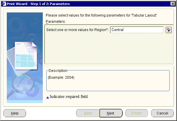

  5. ワークシートにアクティブなパラメータがある場合は、「印刷ウィザード」ダイアログ: 「パラメータ」ページを使用して、アクティブなパラメータが含まれている各ワークシートにパラメータ値を入力します。
    周囲のテキストでprintop4.gifの画像について説明しています
    次に、Discovererでは、使用しているオペレーティング・システムの印刷ダイアログが表示されます。たとえば、Windowsを使用している場合は、Windowsの印刷ダイアログが表示されます。
    周囲のテキストでopprint.gifの画像について説明しています
  6. オペレーティング・システムの印刷ダイアログを使用して、追加の印刷オプションを必要に応じて設定し、印刷処理を開始します。

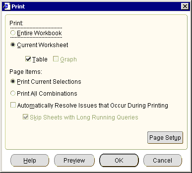

  4. 「ファイル」→「印刷」を選択すると、「印刷」ダイアログが表示されます。
    周囲のテキストでprnone.gifの画像について説明しています
  5. 「印刷」ダイアログを次のように使用します。
    1. 「現行ワークシート」チェック・ボックスを選択します。
    2. 「テーブル/クロス集計」チェック・ボックスと「グラフ」チェック・ボックスを使用して、印刷するワークシート・コンポーネントを指定します。
    3. (オプション)「ページ・アイテム」オプションを使用して、印刷するページ・アイテムの組合せを選択します。
    4. (オプション)現行のワークシートのページ設定オプションを変更する場合は、「ページ設定」をクリックして、「ページ設定」ダイアログを表示します。
      たとえば、ワークシートのヘッダーやフッターを作成したり、マージンのサイズを変更できます。
    5. (オプション)印刷前に、印刷するワークシートのレイアウトを確認する場合は、「プレビュー」をクリックして、「印刷プレビュー」ダイアログを表示します。
    6. (オプション)印刷時に表示されるDiscovererアラート・メッセージをスキップする場合は、「印刷中に発生する問題を自動的に解決」チェック・ボックスを選択します。
    7. 「OK」をクリックします。

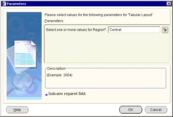

  6. ワークシートにアクティブなパラメータが含まれている場合は、「印刷ウィザード」ダイアログ: 「パラメータ」ページを使用して、アクティブな各パラメータにパラメータ値を入力します。
    周囲のテキストでprintop5.gifの画像について説明しています
