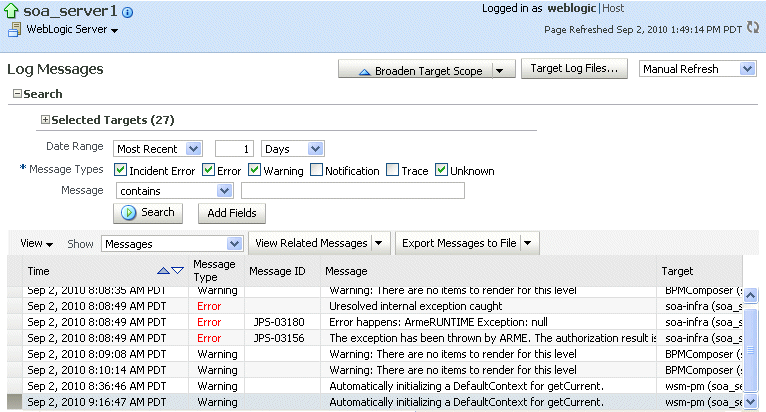

7.2 ログ・メッセージとログ・サマリーの表示
ドメイン、管理対象サーバー、コンポーネントまたはアプリケーションのすべてのエンティティのメッセージを表示できます。
管理対象サーバーのログ・ファイルとそのメッセージを表示するには:
  1. ナビゲーション・ペインで、まずファームを開きます。そして、「WebLogicドメイン」を開いてから、対象ドメインを開きます。管理対象サーバー名を右クリックして、「ログ」→「ログ・メッセージの表示」を選択します。
    次の図に示すように、「ログ・メッセージ」ページが表示されます。
    logpage.gifの説明が続きます
    図logpage.gifの説明
    デフォルトでは、過去1時間以内に発生したインシデント・エラーとエラー・メッセージが、このページに表示されます。基準を変更することで、他のメッセージ・タイプや時間間隔を含めることができます。
    デフォルトでは、メッセージは時系列に昇順でソートされます。メッセージは、列名をクリックすることにより、メッセージ・タイプなどの任意の列でソートできます。
  2. メッセージのサマリーを表示するには、表の「表示」で「メッセージ・タイプ別グループ」または「メッセージID別グループ」を選択します。

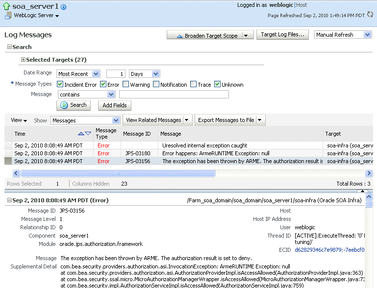

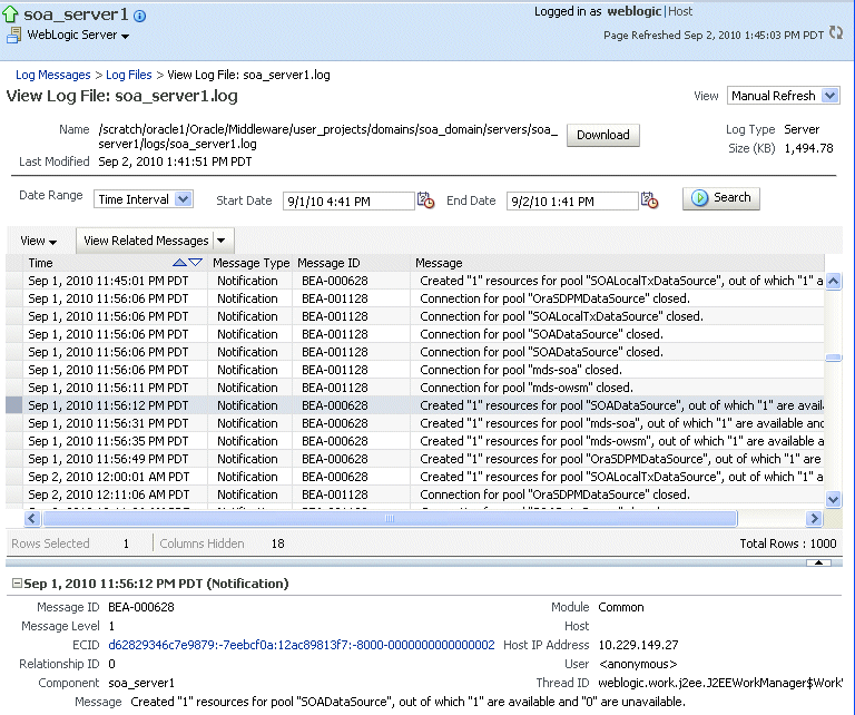

7.3 ログ・ファイルの表示
各コンポーネントに関連付けられたログ・ファイルとその内容は、Fusion Middleware Controlを使用して表示できます。
特定のコンポーネントのログ・ファイルを表示するには:
  1. ナビゲーション・ペインで、ファームを開きます。システム・コンポーネントの場合は、該当のインストール・タイプを開いて目的のコンポーネントを選択します。Javaコンポーネントの場合は、該当のファーム、コンポーネント・タイプの順に開き、目的のコンポーネントを選択します。
  2. 動的ターゲット・メニューから、「ログ」を選択します。その後、「ログ・メッセージの表示」を選択します。
  3. 選択したターゲット」を開き、特定のコンポーネントまたはアプリケーションの行で「ターゲット・ログ・ファイル」アイコンをクリックします。
    「ログ・ファイル」ページが表示されます。このページでは、コンポーネントやアプリケーションに関連するログ・ファイルのリストを表示できます。
  4. ファイルを選択して、「ログ・ファイルの表示」をクリックします。
    「ログ・ファイルの表示」ページが表示されます。このページでは、メッセージのリストを表示したり、メッセージを選択して詳細を確認できます。
  5. メッセージの詳細を表示するには、メッセージを選択します。
    次の図に示すように、リストの下のペインに詳細が表示されます。

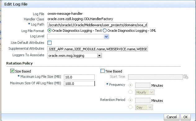

7.6.2 ログ・ファイルのローテーションの構成
ODLログは、現在のODLログ・ファイルと、過去のメッセージを収めたゼロ個以上のODLアーカイブ(セグメント・ファイル)で構成するログ・ファイルのセットです。ログ・ファイルのサイズが大きくなるにつれて、新しい情報がserver_name-diagnostic.logログ・ファイルの末尾に追加されます。ログ・ファイルがローテーション・ポイントに達すると、名前が変更され、server_name-diagnostic.logというログ・ファイルが新規作成されます。ローテーション・ポイントは、ODLの最大セグメント・サイズ、またはローテーション時間とローテーション頻度によって指定します。
ODLログ・ファイルのserver_name-diagnostic.logがローテーション・ポイントに達すると、セグメント・ファイルが作成されます。つまり、server_name-diagnostic.logserver_name-diagnostic-n.log(nは整数)という名前に変更され、コンポーネントが新しい診断メッセージを生成すると、server_name-diagnostic.logファイルが新規作成されます。
デフォルトでは、ログ・ファイルが10MBに達するとローテーションが実行されます。特定のコンポーネントにおけるすべてのログ・ファイルの最大サイズは、100MBです。
コンポーネント用のログ・ファイルのローテーションを変更するには、Fusion Middleware Controlでコンポーネントのホーム・ページに移動し、動的ターゲット・メニューから、「ログ」→「ログ構成」を選択します。
ログ・ファイルのローテーションをサイズ・ベースで構成するには:
  1. ナビゲーション・ペインで、ファームを開いて管理対象サーバーなどのターゲットを選択します。
  2. 動的ターゲット・メニューから、「ログ」→「ログ構成」を選択します。
    「ログ構成」ページが表示されます。
  3. 「ログ・ファイル」タブを選択します。
  4. 表でログ出力を選択し、「構成の編集」をクリックします。
    「ログ・ファイルの編集」ダイアログ・ボックスが表示されます。
  5. 「ローテーション・ポリシー」セクションで、「サイズ・ベース」を選択します。
  6. 最大ログ・ファイル・サイズ」で、サイズをMB単位(15など)で入力します。
  7. すべてのログ・ファイルの最大サイズ」で、サイズをMB単位(150など)で入力します。
  8. 適用」をクリックします。

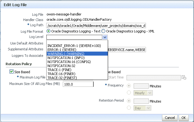

7.6.3 ログ・レベルの設定
ログ・ファイルに書き込む情報の量やタイプは、メッセージのタイプとレベルを指定することで構成できます。各メッセージ・タイプのメッセージ・レベルの有効値は、1(最高の重大度)から32(最低の重大度)の範囲です。重大度の値を小さくすると、ログ・ファイルに書き込まれる情報量が多くなります。通常は、タイプのみを指定する必要があり、レベルを指定する必要はありません。
タイプを指定すると、Oracle Fusion Middlewareは、そのタイプのすべてのメッセージと、それより重大度が高いメッセージを返します。たとえば、メッセージ・タイプを「WARNING」に設定した場合、Oracle Fusion Middlewareは、タイプがINCIDENT_ERRORおよびERRORのメッセージも返します。
表7-1は、メッセージ・タイプと各タイプで最も一般的なレベルを示しています。
表7-1 診断メッセージのタイプとレベル
メッセージ・タイプ レベル 説明
INCIDENT_ERROR
1
製品の不具合などが原因で発生している可能性のある重大な問題です。この問題は、Oracleサポートへの報告が必要となります。
リカバリできないエラーや重大な問題などが、これに該当します。
ERROR
1
管理者による緊急処置が必要な重大な問題ですが、製品の不具合が原因ではありません。
Oracle Fusion Middlewareではログ・ファイルを処理できないが、ドキュメントに対する権限を修正することで問題を解決できる場合などが、これに該当します。
WARNING
1
無効なパラメータ値や指定したファイルが存在しないなどの潜在的な問題です。管理者による確認が必要となります。
NOTIFICATION
1
プライマリ・サブコンポーネントや機能のアクティブ化やアクティブ化解除などの主要なライフサイクル・イベント。
これはNOTIFICATIONのデフォルト・レベルです。
NOTIFICATION
16
通常のイベントを報告する最も詳細なレベル。
TRACE
1
製品のエンド・ユーザーにとって意味のあるイベント(公開APIのエントリ・ポイントや終了ポイントなど)のトレース情報またはデバッグ情報。
TRACE
16
特定のサブシステムにおける問題を診断するためにOracleサポート・サービスが利用できる詳細トレース情報または詳細デバッグ情報。
TRACE
32
特定のサブシステムにおける問題を診断するためにOracleサポート・サービスが利用できるきわめて詳細なトレース情報またはデバッグ情報。
特定のログ・ファイルまたはログ出力のメッセージ・レベルを設定できます。メッセージ・レベルを変更するには、Fusion Middleware Controlでコンポーネントのホーム・ページに移動し、動的ターゲット・メニューから、「ログ」→「ログ構成」を選択します。
コンポーネントのログ・ファイルのメッセージ・レベルを設定するには:
  1. ナビゲーション・ペインで該当のファームを開き、目的のターゲットを選択します。
    「ログ構成」ページが表示されます。
  4. 表でログ・ファイルを選択し、「構成の編集」をクリックします。
    次の図に示す「ログ・ファイルの編集」ダイアログ・ボックスが表示されます。
    logedit.gifの説明が続きます
    図logedit.gifの説明
  5. ログ・レベル」でログ・レベルを選択します。たとえば、「NOTIFICATION:1 (INFO)」を選択します。
  6. OK」をクリックします。
  7. 「確認」ウィンドウで、「閉じる」をクリックします。

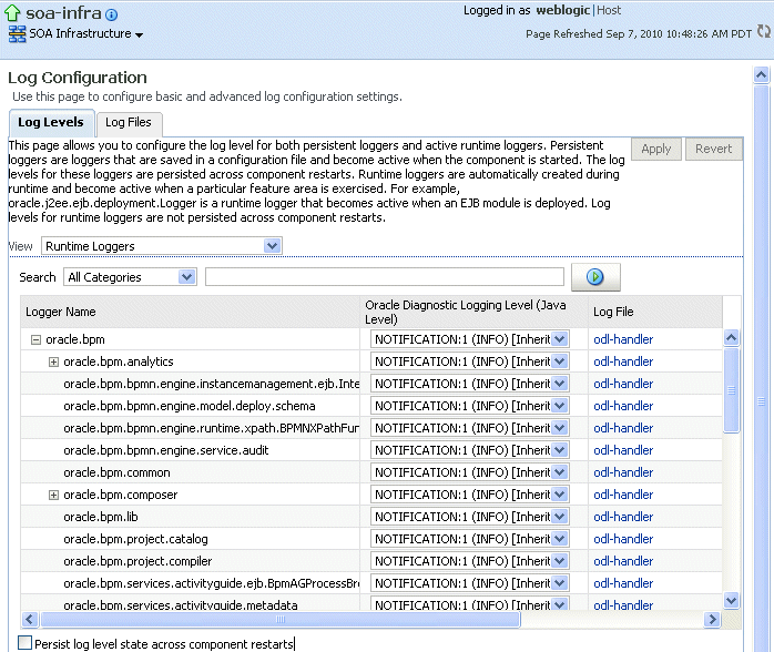

コンポーネントのログ出力のメッセージ・レベルを設定するには:
    「ログ構成」ページが表示されます。
  3. 次の図に示す「ログ・レベル」タブを選択します。
    logedit2.gifの説明が続きます
    図logedit2.gifの説明
  4. 表示」で「ランタイム・ログ出力」または「永続ログ・レベル状態のログ出力」を選択します。
    ランタイム・ログ出力は、現在アクティブなログ出力です。永続ログ出力は構成ファイルに保存されるログ出力で、それらのログ出力のログ・レベルはコンポーネントを再起動しても維持されます。ランタイム・ログ出力が永続ログ出力になる場合もありますが、すべてのランタイム・ログ出力が永続ログ出力となるわけではありません。
  5. 表ですべてのログ出力に同じレベルを指定するには、最上位のログ出力のログ・レベルを選択します。次に、ログ・レベルを親から継承すると指定されていない子ログ出力に対して「親から継承」を指定します。ほとんどの場合、この設定で十分です。
    ただし、特定のログ出力にレベルを指定する必要がある場合は、ログ出力を開いて、目的のログ出力のログ・レベルを選択します。たとえば、oracle.wsm.management.loggingログ出力に対して、「WARNING:1 (WARNING)」を選択します。
  6. 適用」をクリックします。
