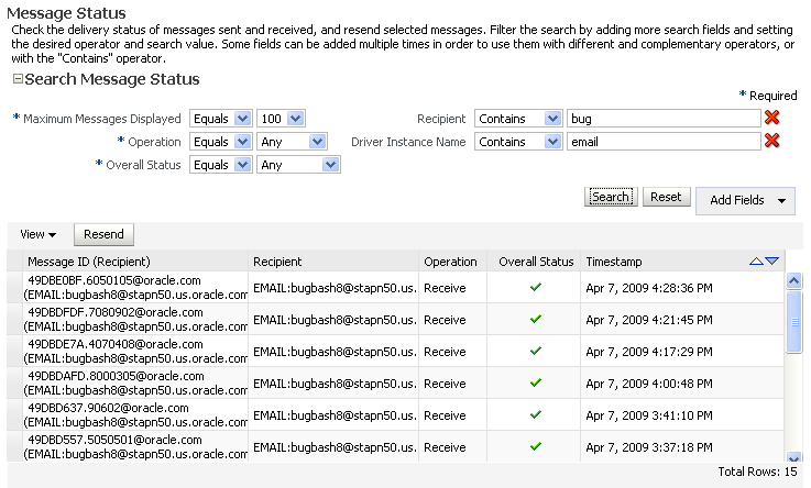

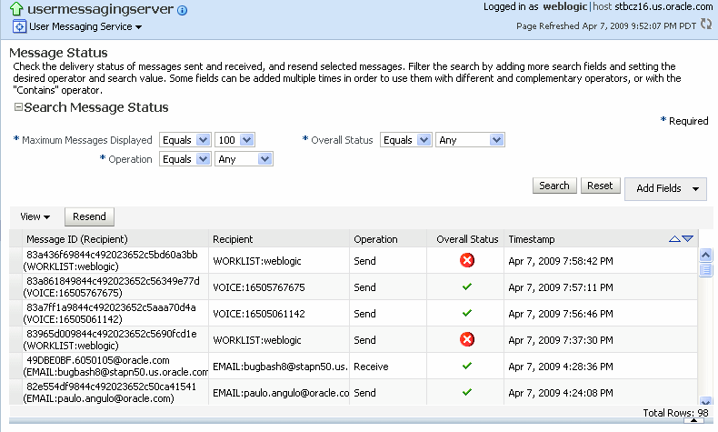

送受信されたメッセージの配信ステータスを確認し、選択されたメッセージを再送信することができます。メッセージ ステータスを確認するには、以下の手順を実行します。
ナビゲーション ツリーで、メッセージ ステータスを表示する UMS の対象を右クリックします。
[Message Status] を選択します。[Message Status] ページが表示されます。
[Search] をクリックすると、デフォルトの条件を使用してメッセージが検索されます。検索によって、メッセージのリストが返されます。
検索フィールドを追加したり、必要な演算子や検索値を設定して、検索をカスタマイズできます。異なる演算子や補数演算子、または Contains 演算子で使用するために、複数回追加できるフィールドもあります。検索をカスタマイズするには、以下の手順を実行します。
[Add Fields] をクリックします。
検索に使用するフィールドを選択します。
演算子を選択し、必要に応じて変数を入力します。
[Search] をクリックします。カスタマイズした検索が完了し、結果が返されます。
メッセージを再送信する場合は、リストでメッセージを選択し、[Resend] をクリックします。

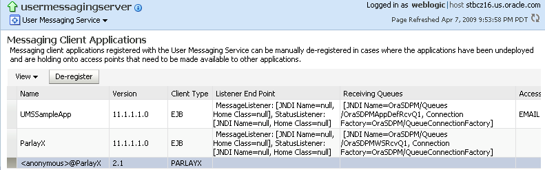

アプリケーションがアンデプロイされた後、他のアプリケーションに対して有効にする必要のあるアクセス ポイントを保持し続けている場合は、メッセージング クライアント アプリケーションの登録を手動で解除できます。メッセージング クライアント アプリケーションの登録を解除するには、以下の手順を実行します。
ナビゲーション ツリーで対象を右クリックし、[Messaging Client] を選択します。メッセージング クライアントのページが表示されます。
登録解除するメッセージを選択します。
[De-register] をクリックします。
選択項目の確認を求める確認ボックスが表示されます。
選択項目を確認します。

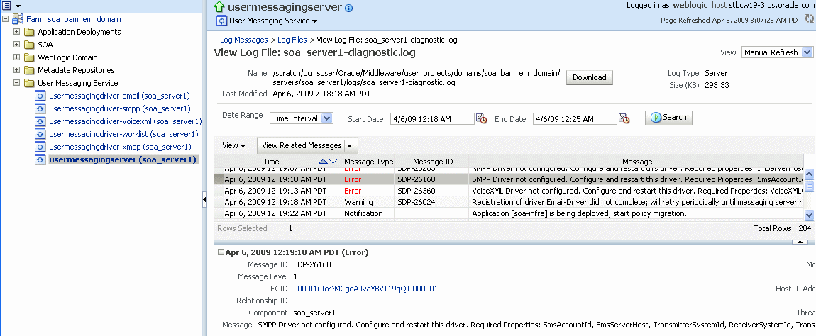

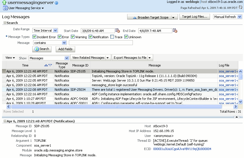

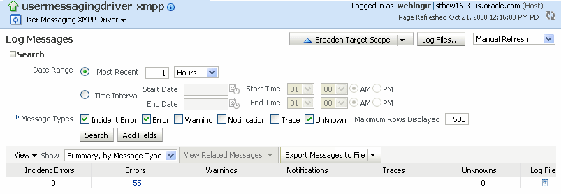

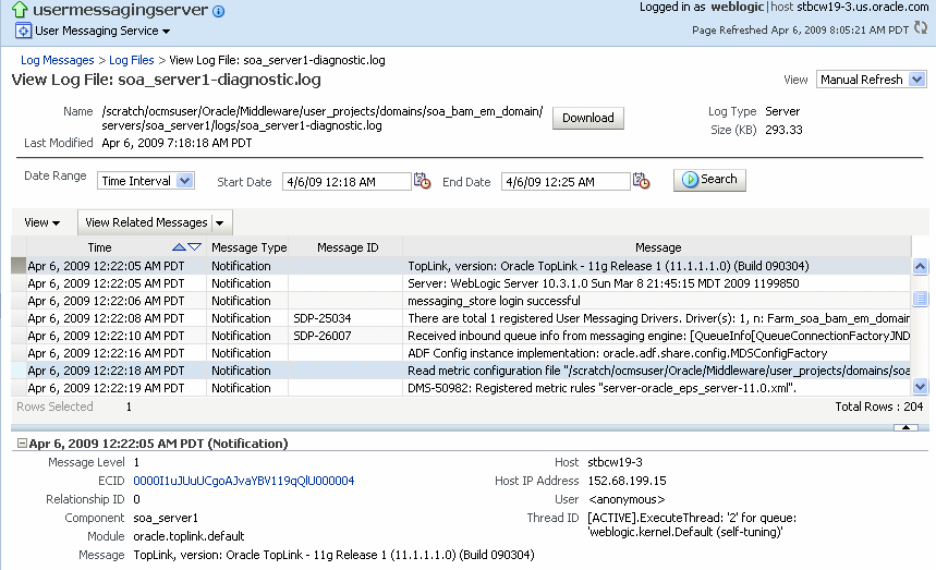

ログ情報を表示するドライバを右クリックし、[Logs]、[View Log Files] を選択します。[Log Messages] ページが表示されます。
このページで、ドライバに関するログ情報をクエリします。各フィールドおよびリストを使用して、クエリをカスタマイズします。検索条件を入力したら、[Log Files] をクリックします。[Log Files] ページが表示されます。
ログ情報を表示するか、ログをダウンロードできます。

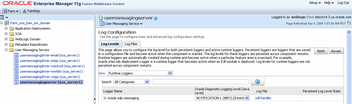

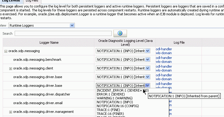

Enterprise Manager を使用して、ログ レベルをコンフィグレーションします。
各ロガーの通知レベルを設定します。
コンフィグレーション操作の結果、指定したとおりに通知が表示されます。

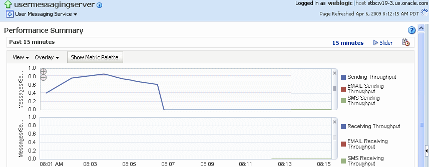

アプリケーションのパフォーマンスはメトリックと統計値で示されます。ドライバの [Performance Summary] を選択すると、[Performance Summary] ページが表示されます。
取得および表示できる多数のメトリックが用意されていますが、最も価値のある情報を特定して取得するには、[Metric Palette] を使用します。[Metric Palette] を表示するには、[Metric Palette] をクリックします。最も関心のあるメトリックを選択します。パレットのメトリックを選択または選択解除すると、メトリックの表示が自動的に更新されます。
