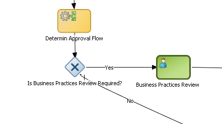

営業見積サンプルでは、次のように、ビジネス・ルール・タスクが各営業見積の承認フローを決定します。
  • ビジネス・ルール・タスクは、見積ビジネス・オブジェクトを入力引数としてビジネス・ルール・コンポーネントを起動します。
  • ビジネス・ルール・コンポーネントは、指定された入力を使用して定義されたルールを評価します。
  • ビジネス・ルール・コンポーネントは、定義されたルールの評価結果が含まれている ApprovalFlow ビジネス・オブジェクトを返します。
  • ビジネス・ルール・タスクのデータ・アソシエーションは、ビジネス・ルールの実行結果を approvalFlow プロセス・データ・オブジェクトにマッピングします。
  • 排他ゲートウェイであるIs Business Practices Review Requiredは、 approvalFlow プロセス・データ・オブジェクトの値に基づき、フローを決定します。
図16-2は、営業見積サンプルのビジネス・ルール・タスクを示しています。
図16-2 営業見積サンプル内のビジネス・ルール・タスク
図16-2の説明が続きます
「図16-2 営業見積サンプルス内のビジネス・ルール・タスク」の説明
