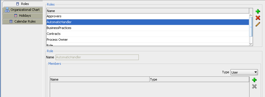

7.1.1 組織エディタの概要
組織エディタを使用すると、組織内のコンポーネントを作成および編集できます。組織エディタには、これらの各コンポーネントのタブ付きペインが含まれます。図7-1は、「ロール」タブが選択された組織エディタの例を示しています。
図7-1 組織エディタ
図7-1の説明が続きます
「図7-1 組織エディタ」の説明
