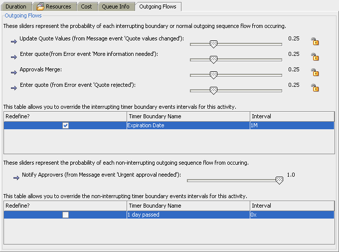

    4. 「シーケンス・フロー」ページで、スライダを移動して各送信シーケンス・フローの発生確率を指定します。
      アクティビティが境界イベントを含む場合、境界イベントのフローはこのページに表示されます。構成する境界イベントの詳細は、10.3項「境界イベントの構成」を参照してください。

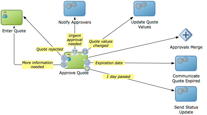

10.3 境界イベントの構成
シミュレートするBPMNプロセスに境界イベントが含まれている場合、これらのイベントの発生確率を指定する必要があります。
「送信フロー」ページで様々な境界イベントの確率を指定できます。
境界イベントの確率を指定する方法は、イベントのタイプに応じて異なります。
図10-1は、各種の境界イベントを持つ見積の承認ユーザー・タスクを示しています。図10-2は、見積の承認ユーザー・タスクのシミョレーション構成ページを示しています。
図10-1 複数の境界イベントを持つ見積の承認ユーザー・タスク

「図10-1 複数の境界イベントを持つ見積の承認ユーザー・タスク」の説明
図10-2 見積の承認タスクの「送信フロー」タブ・ページ

「図10-2 見積の承認タスクの「送信フロー」タブ・ページ」の説明

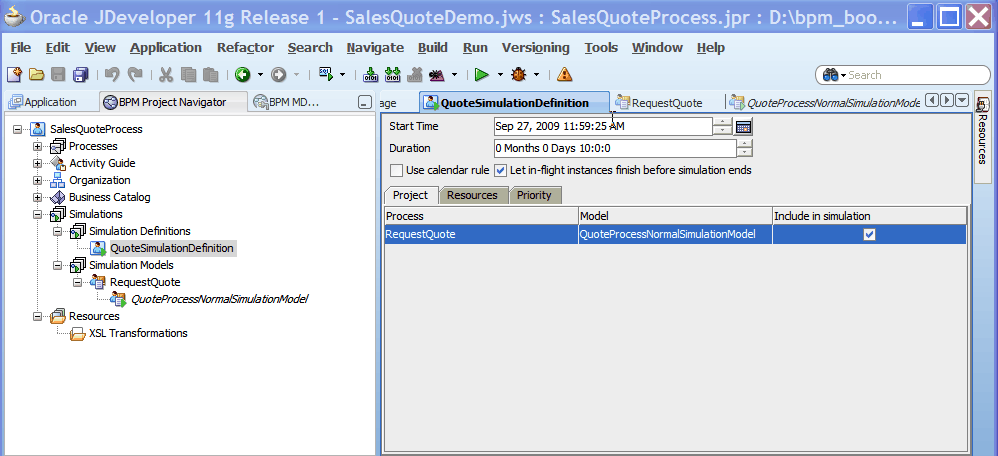

    シミュレーション定義は「シミュレーション定義」ノードの下に表示され、シミュレーション定義エディタが開きます。図10-3は、シミュレーション定義エディタを示しています。
    図10-3 シミュレーション定義の「プロジェクト」ページ
    この図の説明が続きます。
    「図10-3 シミュレーション定義の「プロジェクト」ページ」の説明
  6. 表10-4で説明されているように、このシミュレーションの一般的なパラメータを指定します。

  7. 「プロジェクト」ページには、現在のプロジェクト内のすべてのプロセスがリストされた表が含まれます。プロセスごとに、使用するシミュレーション・モデルを選択できます。また、シミュレーションに含めるプロセスを指定する必要があります。
    「プロジェクト」ページで、表10-5で説明されているようにパラメータを指定します。
    表10-5 シミュレーション定義の「プロジェクト」のパラメータ
    パラメータ 説明
    プロセス
    このシミュレーションに含めることができるプロセスがリストされます。
    モデル
    プロセスごとに、10.2.1項「シミュレーション・モデルを作成および構成する方法」で指定したモデルがリストされます。
    シミュレーションを含む
    プロセスをシミュレーションに含めるかどうかを指定できます。
    「プロジェクト」ページでパラメータを指定した後、「リソース」タブを選択します。

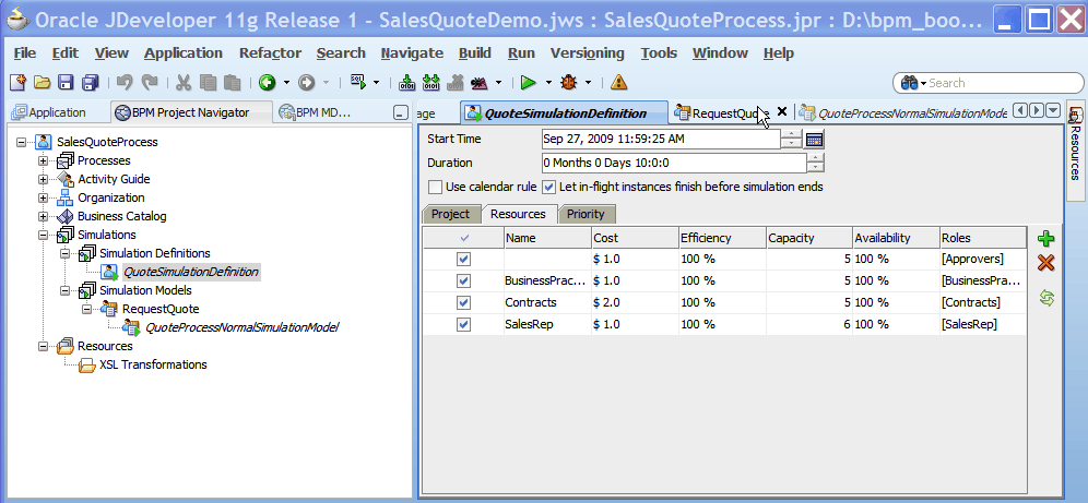

  8. 「リソース」ページに、シミュレーション内で使用するリソースを定義できます。
    シミュレーションに含まれるすべてのプロセスが、これらのリソースを共有します。各リソースのコストは、時間単位で定義されます。
    リソースを定義するには、次のボタンをクリックします。
    • 「リソースの追加」: リソースをシミュレーション定義に追加します。
    • リソースの削除: 選択したリソースをシミュレーション定義から削除します。
    図10-4は、「リソース」ページの例を示しています。
    図10-4 シミュレーション定義の「リソース」ページ
    この図の説明が続きます。
    「図10-4 シミュレーション定義の「リソース」ページ」の説明

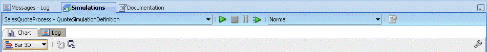

10.6 シミュレーション結果の分析
「シミュレーション」ウィンドウで「チャート」タブまたは「ログ」タブをクリックして、シミュレーション結果をチャートまたはログ・ファイルとして表示できます。
「ログ」タブには、シミュレーションされたプロセスのすべてのインスタンスの動作を追跡するログが表示されます。ログの各行には、次の情報が示されます。
10.6.1 チャートを使用してシミュレーション結果を分析する方法
「チャート」タブでは、シミュレーションの結果を表示するチャートのタイプを選択できます。このチャートは、監視するリソースが表示されるように構成できます。チャートがリソースの使用状況の測定に使用する単位を選択することもできます。
「チャート」タブでは、次を構成することによってシミュレーションの結果のチャートを表示する方法を構成できます。
  • チャートのタイプ
  • 監視するアクティビティまたはリソース
  • インジケータ
図10-6は、サンプルの「チャート」ページのツールバーを示しています。
図10-6 シミュレーションの「チャート」ページ
この図の説明が続きます。
「図10-6 シミュレーションの「チャート」ページ」の説明
