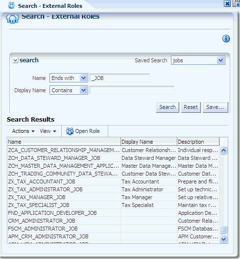

4.1 外部ロールの検索
外部ロールを検索するには、次のようにします。
  1. ナビゲーション・パネルの「グローバル」を開いて、その下の「外部ロール」を表示します。
  2. 「外部ロール」をダブルクリックするか、選択して「開く」をクリックします。これにより、「認可管理」タブ内に「検索 - 外部ロール」タブが表示されます。
  3. このタブの「検索」領域で、次のように問合せパラメータを入力します。
    • 最初のプルダウン・リストから「名前」の演算子を選択し、一致させる文字列を入力します。
    • 2番目のプルダウン・リストから「表示名」の演算子を選択し、一致させる文字列を入力します。
    • オプションで、「リセット」をクリックして、パラメータ値を、現在の値を入力する前の値に設定します。
  4. オプションで、「保存...」をクリックして、現在の問合せパラメータを保存します。保存したコレクションの名前が「保存済の検索」プルダウン・リストに表示されます。このプルダウン・リストから保存済の検索を選択すると、保存済の値が自動的に問合せパラメータに入力されます。
  5. 「検索」をクリックして検索をトリガーします。問合せパラメータに一致するすべての外部ロールが「検索結果」領域に表示されます。
    この表の最上部にあるアクションを使用すると、ロールの詳細を表示できます(「ロールを開く」)。
図4-1は、以前に保存した問合せパラメータ(jobs)を使用した外部ロールの拡張検索の結果を示しています。
図4-1 外部ロール - 拡張検索
図4-1については周囲のテキストで説明しています。

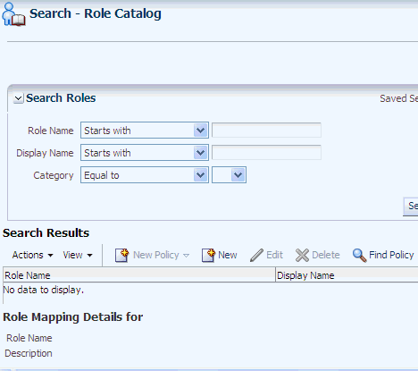

4.2 アプリケーション・ロールの検索
アプリケーション・ロールを問い合せるには、次のようにします。
  1. ナビゲーション・パネルでアプリケーションを選択し、これを開いて階層内のすべてのノードを表示します。
  2. 「ロール・カタログ」をダブルクリックするか、選択して「開く」をクリックします。これにより、「認可管理」タブ内に「検索 - ロール・カタログ」タブが表示されます。
    • 最初のプルダウン・リストから「ロール名」の演算子を選択し、一致させる文字列を入力します。
    • 「カテゴリ」の演算子を選択し、一致させる文字列を入力します。
  5. 「検索」をクリックして検索をトリガーします。入力した指定に一致するすべてのロール・カテゴリが「検索結果」表に表示されます。図4-2はこのページを示しています。
    この表の最上部にあるアクションを使用すると、次の操作が可能です。
    • 表から選択したアプリケーション・ロールに基づいて、新規のアプリケーション・ポリシーを作成します(「新規ポリシー」)。詳細は、5.1.5.1項「ポリシーの作成」を参照してください。
    • 新規のアプリケーション・ロールの作成(「新規」)。詳細は、5.1.1.1項「ロールの作成」を参照してください。
    • 表から選択したロールの変更または削除(「開く」「削除」)。詳細は、5.1.1.2項「ロールの変更」を参照してください。
      ロールを削除すると、ロールおよびその中にネストされているすべてのロールが削除されます。Authorization Policy Managerでは、このカスケード式の削除を実行する前に確認を求めるプロンプトが表示されます。削除したロールへのすべての参照が、アプリケーション・ストライプ内のアプリケーション・ポリシーから削除されます。
    • 表から選択したロールに一致するポリシーの検索(「ポリシーの検索」)。資格またはリソースに一致するポリシーを検索するには、「資格またはリソースに一致するアプリケーション・ポリシーの検索」を参照してください。
  6. また、「検索結果」表でアプリケーション・ロールに割り当てられている(マッピングされている)外部ロールを変更するには、ロールを選択して、選択したロールのロール・マッピングの詳細領域を表示します。
    この領域内の「外部ロールの割当て」表に、アプリケーション・ロールにマッピングされている外部ロールが一覧表示されます。この表の最上部にあるアクションを使用すると、次の操作が可能です。
    • 外部ロールの追加(「外部ロールの追加」)。
    • 外部ロールの削除(「外部ロールの削除」)。
    • 表から選択した外部ロールの表示(「外部ロールを開く」)。
    外部ロールの詳細は、5.2項「外部ロール階層の表示」および5.5項「アプリケーション・ロールへの外部ロールのマッピング」を参照してください。
図4-2 アプリケーション・ロール - 拡張検索
図4-2については周囲のテキストで説明しています。

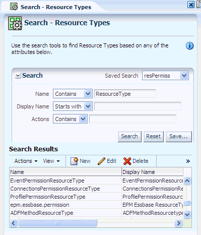

4.3 アプリケーション・リソース・タイプの検索
アプリケーション・リソース・タイプを検索するには、次のようにします。
  2. 「リソース・タイプ」をダブルクリックするか、選択して「開く」をクリックします。これにより、「認可管理」タブ内に「検索 - リソース・タイプ」タブが表示されます。
    • 「アクション」の演算子を選択し、一致させる文字列を入力します。
  5. 「検索」をクリックして検索をトリガーします。入力した指定に一致するすべてのリソース・タイプが「検索結果」表に表示されます。
    • リソース・タイプの作成(「新規」
    • リソース・タイプの編集(「開く」
    • リソース・タイプの削除(「削除」
図4-3は、以前に保存した問合せパラメータ(resPermiss)を使用したリソース・タイプの拡張検索の結果を示しています。
図4-3 リソース・タイプ - 拡張検索
図4-3については周囲のテキストで説明しています。

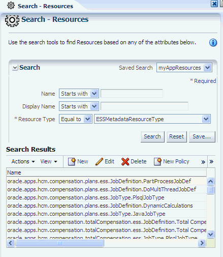

4.4 アプリケーション・リソースの検索
  2. 「リソース」をダブルクリックするか、選択して「開く」をクリックします。これにより、「認可管理」タブ内に「検索 - リソース」タブが表示されます。
    • 「リソース・タイプ」の演算子を選択し、右側のプルダウン・リストからリソース・タイプを選択します。この選択は必須です。
  5. 「検索」をクリックして検索をトリガーします。入力した指定に一致するすべてのリソースが「検索結果」表に表示されます。
    • リソースの作成(「新規」
    • リソースの編集(「開く」
    • リソースの削除(「削除」
    • リソースに基づく新規ポリシーの作成(「新規ポリシー」
    • リソースを含むポリシーの検索(「ポリシーの検索」
    • 「検索結果」表のデタッチ(「連結解除」
図4-4は、以前に保存した問合せパラメータ(myAppResources)を使用したリソースの拡張検索の結果を示しています。
図4-4 リソース - 拡張検索
図4-4については周囲のテキストで説明しています。

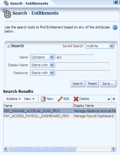

4.5 アプリケーション資格の検索
アプリケーション資格を検索するには、次のようにします。
  2. 「権限」をダブルクリックするか、選択して「開く」をクリックします。これにより、「認可管理」タブ内に「検索 - 権限」タブが表示されます。
    • 「リソース」の演算子を選択し、一致させる文字列を入力します。
  5. 「検索」をクリックして検索をトリガーします。入力した指定に一致するすべての資格が「検索結果」表に表示されます。
    • 資格の作成(「新規」
    • 資格の編集(「開く」
    • 資格の削除(「削除」
    • 資格に基づく新規ポリシーの作成(「新規ポリシー」
    • 資格を含むポリシーの検索(「ポリシーの検索」
図4-5は、以前に保存した問合せパラメータ(myEnts)を使用した資格の拡張検索の結果を示しています。
図4-1 資格 - 拡張検索
図4-5については周囲のテキストで説明しています。
