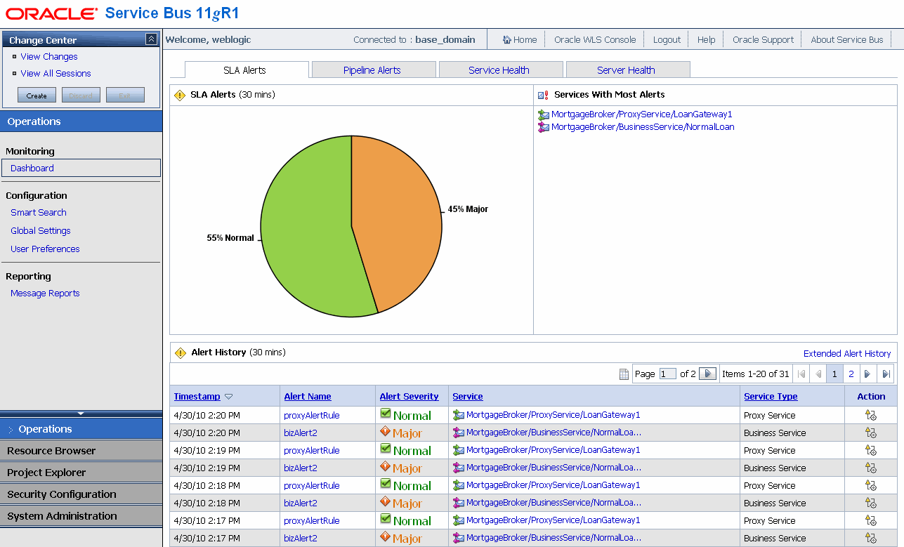

6.1.1 ダッシュボード
Oracle Service Busでは、実行時統計を集計してカスタマイズ可能なダッシュボードに表示し、システムのオペレーション・ヘルスをモニターしてメッセージング・サービスにある問題にフラグを付け、問題発生時にこれを素早く分離して診断することができます。また、Oracle Service Busコンソールを使用してシステムのパフォーマンスに応じたサービス・レベル・アグリーメント(SLA)を確立でき、SLAに違反した場合に自動的にレスポンスするアラートをトリガーするためのルールを構成できます。
図6-1 Oracle Service Busダッシュボード
図6-1の説明が続きます
「図6-1 Oracle Service Busのダッシュボード」の説明
システムのオペレーションについてのヘルス情報は、サーバーとサービスによって編成されます。ドメイン全体のステータス、またはドメイン内の個別のサーバーのステータスを色分けされた円グラフで表示することができます。サービスの概要も表示され、アラートの数や、定義されたアラートが発生しモニターが有効になっているすべてのサービスで対応する重大度が表示されます。
ダッシュボードに加えて、Oracle Service Busには個別のサービス・レベルでオペレーションとパフォーマンスの統計を表示する機能もあります。これらの統計値は、ドメイン内にある個別のサービス、または指定したサーバーのものになります。より詳細な分析のために、オペレーション・レベルでのサービスのパフォーマンス統計も表示されます。

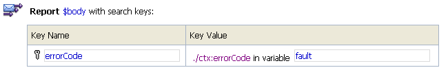

Oracle Service Busでは、メッセージがプロキシ・サービスを介して渡すメッセージ・データについてレポートできます。レポートはレポート・アクションによって行われ、リクエスト/レスポンス・パイプラインまたはエラー・パイプライン・ステージの任意の場所に置くことができます。レポート・アクションは、メッセージがプロキシを通過するときのメッセージ情報のフィルタとして使用できます。レポート・アクションによって捕捉されたデータは、レポート・プロバイダを経由してアクセスできます。レポート・アクションを使用することによって、問題がメッセージの変換前と変換後のどちらにあるのか、ルーティング中にあるのかなどを判断する場合に役立ちます。
レポート・アクションでは、Oracle Service Busのレポート・データ・ストリームに書き込む必要がある各メッセージについての情報を指定できます。次の図に、レポート・アクションの例を示します。
図6-2 レポート・アクションの例
図6-2の説明が続きます
「図6-2 レポート・アクションの例」の説明

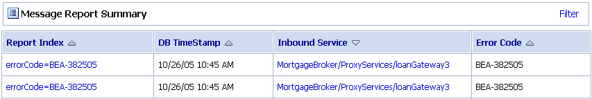

Oracle Service BusにはJMSレポート・プロバイダが組み込まれています。JMSレポート・プロバイダによってレポートされたデータが取得され、レポート・データ・ストアの役割を果たすメッセージ・レポート・データベースに格納されます。Oracle Service Busには、独自のレポート・プロバイダの使用を予定する顧客のためにJava APIも用意されています。
Oracle Service Busコンソールのメッセージ・レポート・モジュールには、概要情報も含めて、レポート・データ・ストアの情報が表示されます。メッセージ・レポート画面では、特定のメッセージに関する概要情報を表示できるほか、詳細情報も表示できます。
図6-3 Oracle Service Busダッシュボードでのメッセージ・レポートの概要の例
図6-3の説明が続きます
「図6-3 Oracle Service Busダッシュボードでのメッセージ・レポートの概要の例」の説明
特定のレポート要件を満たすようにデータをフィルタおよびソートすることで、表示されるメッセージ・レポートの情報をカスタマイズすることが可能です。レポート・アクションの構成方法の詳細は、『Oracle Fusion Middleware Oracle Service Bus管理者ガイド』のメッセージ・フローでのアクションの追加と編集に関する項を参照してください。
