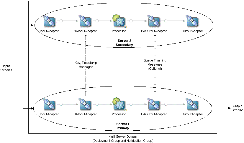

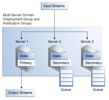

Oracle CEPは、アクティブ・スタンバイ高可用性アーキテクチャをサポートします。この方法には、高パフォーマンス、簡素性、およびフェイルオーバー時間の短縮という利点があります。
高可用性を高める必要があるOracle CEPアプリケーションは、Oracle CEPマルチサーバー・ドメインで稼働している2つ以上のOracle CEPサーバー・インスタンスのグループにデプロイされます。Oracle CEPは、自動的にグループ内の1つのサーバーをアクティブ・プライマリに選択します。残りのサーバーは、アクティブ・セカンダリとなります。
プライマリ・サーバーおよびセカンダリ・サーバーは、すべて同一の入力イベントを受信するように構成され、それらを並列に処理しますが、プライマリ・サーバーのみがOracle CEPアプリケーション・クライアントにイベントを出力します。選択したサービス品質に依存して、セカンダリ・サーバーはメモリー内の問合せを使用してそのような出力イベントをバッファリングし、プライマリ・サーバーは、プライマリ・サーバーが出力済みのイベントを使用してセカンダリ・サーバーを最新に保ちます。
図20-1は通常の構成を示します。

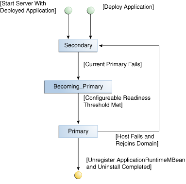

図20-2は、Oracle CEPの高可用性ライフサイクルの状態図を示します。この図では、状態名(SECONDARY、BECOMING_PRIMARYおよびPRIMARY)はOracle CEPの高可用性アダプタのRuntimeMBeanメソッドのgetStateの戻り値に対応します。このような状態はOracle CEP専用です。
図20-2 Oracle CEPの高可用性ライフサイクルの状態図
図20-2の説明が続きます
「図20-2 Oracle CEPの高可用性ライフサイクルの状態図」の説明
初期プライマリとなるサーバーを指定することはできません。初期状態では、マルチサーバー・ドメインで起動する第1サーバーがプライマリになるため、特定の順序でサーバーを起動することによって、プライマリの選択に影響を与えることができます。稼働中の特定のサーバーを強制的にプライマリにすることはできません。プライマリが失敗するとバックアップが機能し、現在のプライマリがフェイルオーバーの起動に失敗しないかぎり、二度と自動的にプライマリになりません。

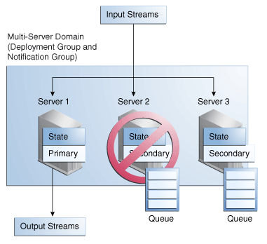

通常、セカンダリ・サーバーに障害が発生しても図20-3に示すようにOracle CEPアプリケーションの動作には影響はありません。選択するサービス品質に関係なくイベントの欠落や重複は発生しません。
図20-3 セカンダリの障害
図20-3の説明が続きます
「図20-3 セカンダリの障害」の説明

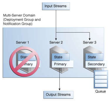

ただし、プライマリ・サーバーで障害が発生した場合、図20-4で示すように、選択するサービス品質に応じて、Oracle CEPはイベントの欠落や重複を発生させる可能性があるフェイルオーバーを実行します。
図20-4 プライマリの障害およびフェイルオーバー
図20-4の説明が続きます
「図20-4 プライマリの障害およびフェイルオーバー」の説明
フェイルオーバー中、Oracle CEPは自動的に新しいプライマリおよびSECONDARY状態からBECOMING_PRIMARY状態への新しいプライマリの遷移を選択します。選択するサービス品質に依存して、新しいプライマリは構成可能な準備状況のしきい値を満たすまでPRIMARY状態に遷移しません。詳細は、20.2項「サービス品質の選択」にある特定のサービス品質オプションを参照してください。

Oracle CEPの高可用性オプションを実装するには、各入力アダプタおよび高可用性出力アダプタの後、各出力アダプタの前に、高可用性入力アダプタを使用してイベント処理ネットワーク(EPN)を構成します。
図20-5は、定位置にすべての実行可能な高可用性アダプタを持つ通常のEPNを示します。
図20-5 EPN内の高可用性アダプタ
図20-5の説明が続きます
「図20-5 EPN内の高可用性アダプタ」の説明

プライマリのオプションの高可用性入力アダプタは、各セカンダリの対応する高可用性入力アダプタと通信し、イベント・タイムスタンプを正規化します。
Oracle CEPの高可用性によって、高可用性入力アダプタの1つの種類が提供されます。20.1.3.1項「高可用性入力アダプタ」を参照してください。
プライマリの高可用性入力アダプタは、Oracle CEPアプリケーションをダウンストリーム・クライアントに接続する出力ストリームにイベントを出力する処理を行います。プライマルの高可用性出力アダプタも対応する各セカンダリの高可用性出力アダプタと通信を行い、選択する高可用性のサービス品質に依存して、セカンダリ出力アダプタに出力イベントのメモリー内問合せをトリミングするように命令することができます。

プライマリOracle CEPサーバー上のオプションのOracle CEP高可用性入力アダプタは、イベントがアダプタに到着し、イベントに割り当てられた時間値をすべてのセカンダリ・サーバーに転送するとき、時間(ナノ秒)をイベントに割り当てます。これによって、アプリケーションを稼働しているすべてのサーバーが統一された時間値を使用し(および同一の結果を生成し)、分散型クロック同期の必要性がなくなることが保証されます。
時間値は、EPN内の任意のダウンストリーム・チャネルにイベントが到着する前に各イベントに割当てられるため、ダウンストリーム・チャネルは、イベントのチャネル到着時に新しい時間値をイベントに割り当てないようにアプリケーションの時間を使用するように構成する必要があります。
入力イベントは、このアダプタを使用するために各イベントを一意で識別するキーを持つ必要があります。
Oracle CEPの高可用性入力アダプタをハートビート・イベントを送信するように構成できます。
Oracle CEPの高可用性入力アダプタは、すべての高可用性のサービス品質オプションに適用できます。ただし、高可用性入力アダプタはパフォーマンス・オーバーヘッドを向上させるため、一部の高可用性のサービス品質オプションには適切ではありません(20.2.1項「シンプル・フェイルオーバー」および20.2.2項「バッファリングを使用するシンプル・フェイルオーバー」など)。このようなオプションでは、かわりにアプリケーション時間と何らかの着信イベント・プロパティの使用を検討します。

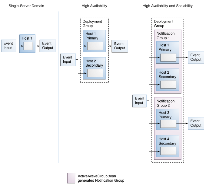

20.1.4 高可用性およびスケーラビリティ
Oracle CEPの高可用性アプリケーションのスケールを変更する必要がある場合、ActiveActiveGroupBeanを使用して、すべてのサーバー(プライマリおよびセカンダリ)に広がる単一のデプロイメント・グループの利点を保持する一方で、高可用性ユニットとして2つ以上のサーバーを機能させることを許可する通知グループを定義できます。
図20-6は、最も単純な構成から高可用性、そして高可能性とスケーラビリティの両方へと至る3つのOracle CEPアプリケーションのシナリオを示します。
図20-6 高可用性およびスケーラビリティ
図20-6の説明が続きます
「図20-6 高可用性およびスケーラビリティ」の説明
大半のアプリケーションは、高可用性を持たないシングルサーバー・ドメインで起動します。この場合、最も単純なシナリオでは、1つのOracle CEPサーバー上で稼働しているOracle CEPアプリケーションが入力イベント・ストリームを処理して出力イベントを生成します。
高可用性のシナリオでは、Oracle CEPアプリケーションはOracle CEP高可用性オプションを使用するように構成されています。このアプリケーションは、2つのサーバーから構成されるマルチサーバー・ドメインのデプロイメント・グループにデプロイされます。このシナリオでは、プライマリ・サーバーのみがイベントを出力します。
高可用性とスケーラビリティの両方を持つシナリオでは、Oracle CEPの高可用性アプリケーションは、通知グループを定義するためにActiveActiveGroupBeanを使用するように構成されています。各通知グループには、単一の高可用性ユニットとして機能する2つ以上のOracle CEPサーバーが含まれます。このシナリオでは、各通知グループ内のプライマリ・サーバーのみがイベントを出力します。通知グループ内のプライマリ・サーバーが万一機能しなくなった場合、Oracle CEPの高可用性フェイルオーバーが発生し、その通知グループ内のセカンダリ・サーバーが新しいプライマリを宣言して、構成するOracle CEP高可用性のサービス品質にてイベントの出力を再開します。

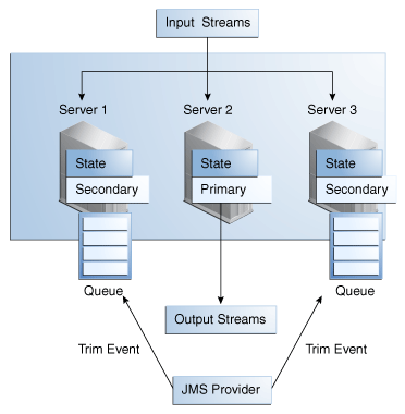

20.2.4 JMSによる正確なリカバリ
この高可用性のサービス品質は、高パフォーマンス・オーバーヘッド(リカバリ時間が遅い)および最大のデータ整合性(フェイルオーバー時に欠落イベントも複製イベントもありません)によって特徴付けられます。
この高可用性のサービス品質は、JMSの入力アダプタおよび出力アダプタにのみ対応します。
この高可用性のサービス品質では、シングルサーバーのイベント・パスに伴うトランザクションの保証は考慮しませんが、サーバーのセットからの単一の出力は保証します。これを達成するため、セカンダリ・サーバーは、プライマリによってパブリッシュされるイベント・ストリームにJMS経由でリスニングします。図20-7は、この受信イベント・ストリームが、セカンダリが出力キューをトリミングするために使用する信頼できるキュー・トリミング・メッセージの必須ソースであることを示します。JMSが信頼できる転送に構成されている場合、セカンダリで確認されるイベントのストリームは、正確にプライマリによって出力されるイベントのストリームであるため、フェイルオーバーは以前のプライマリによって転送されないイベントを新しいプライマリが正確に出力することを可能にします。
図20-7 JMSによる正確なリカバリ
図20-7の説明が続きます
「図20-7 JMSによる正確なリカバリ」の説明
フェイルオーバー中には、新しいプライマリがBECOMING_PRIMARY状態に入り、そのイベント・キュー(セカンダリとして累積していく)がフラッシュされるまで、PRIMARY状態には遷移しません。この遷移中には、新しい入力イベントがバッファリングされ、複製イベントは出力されません。
Oracle CEPサーバーがマルチサーバー・ドメインに再結合するとき、ご使用のアプリケーションがOracle CEP高可用性タイプ1アプリケーションの場合(アプリケーションが既存のセカンダリと完全に同一の出力イベントのシーケンスを出力する必要があります)、セカンダリとして利用できるようになる前にOracle CEPの高可用性出力アダプタに構成するwarm-up-window-lengthの時間を待機する必要があります。
この高可用性のサービス品質を実装するには、各入力アダプタおよび高可用性相関出力アダプタの後、各出力アダプタの前に、高可用性入力アダプタを使用してEPNを構成します。
