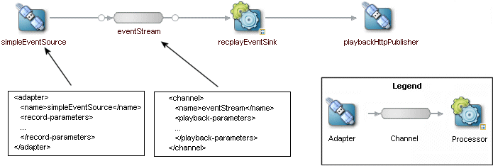

次の図は、イベント・レコードと再生の例のEPNを示し、イベントがどの時点で記録され、どこで再生されるかを示しています。simpleEventSourceアダプタはイベントを記録が構成されています。図に示すように、イベントがアダプタを離れた時点で記録が行われます。eventStreamチャネルではイベントの再生が構成されています。図に示すように、イベントがチャネルに到着した時点で再生が行われます。
図13-1 EPNでの記録と再生のコンフィグレーション
図13-1の説明が続きます
「図13-1 EPNでの記録と再生の構成」の説明
