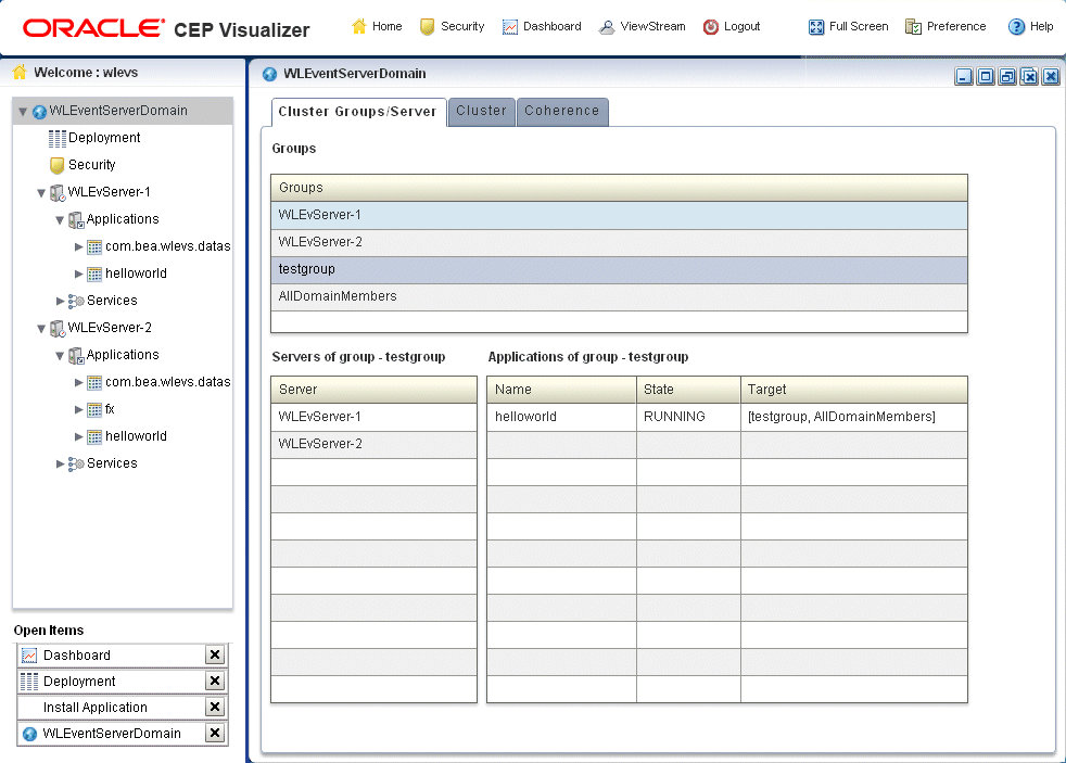

18.1.1 クラスタ・グループ・メンバーシップを表示する方法
デフォルトおよびユーザー定義のクラスタ・グループ、それらのグループに属するサーバー、およびそれらのグループにデプロイされているアプリケーションを表示できます。
デフォルトでは、各サーバーと同じ名前を持つグループがサーバーごとに1つずつ存在する他、ドメイン内のすべてのサーバーを表すAllDomainMembersという名前のグループも存在しています。さらに、クラスタの構成時にカスタム・グループを定義できます。
アプリケーションは、クラスタ・グループにデプロイすることも、個々のサーバーにデプロイすることもできます。クラスタ・グループにデプロイした場合、アプリケーションの所属先はそのグループ内の個々のサーバーではなく、そのグループになります。個々のサーバーにデプロイした場合、アプリケーションはそのサーバー固有のグループに属します。
詳細については、以下を参照してください。
クラスタ・グループのメンバーシップを表示するには:
  1. 左のペインで「ドメイン」ノードをクリックします。ここで、「ドメイン」はOracle CEPドメインの名前を意味します。
  2. 右のペインで「クラスタ・グループ/サーバー」タブをクリックします。
    図18-1で示すように「クラスタ・グループ/サーバー」タブが表示されます。
    図18-1 「クラスタ・グループ/サーバー」タブ
    図18-1の説明が続きます
    「図18-1「クラスタ・グループ/サーバー」タブ」の説明
  3. 「クラスタ・グループ/サーバー」タブを使用して、様々なクラスタ・グループのサーバーやアプリケーションの内容を確認してください。
    例:
    • グループtestgroupには、図18-1で示すように、2つのサーバー(WLEvServer-1とWLEvServer-2)および1つのアプリケーション(helloworld)が含まれます。
    • グループWLEvServer-1には、1つのサーバー(WLEvServer-1)が含まれていますが、アプリケーションは1つも含まれていません。その「アプリケーション」ノードの下に表示されている「helloworld」アプリケーションの所属先はグループtestgroupであり、サーバーWLEvServer-1ではありません。
    • グループWLEvServer-2には、1つのサーバー(WLEvServer-2)と1つのアプリケーション(fx)が含まれています。fxアプリケーションはサーバーWLEvServer-2にデプロイされたものです。その「アプリケーション」ノードの下に表示されている「helloworld」アプリケーションの所属先はグループtestgroupであり、サーバーWLEvServer-2ではありません。

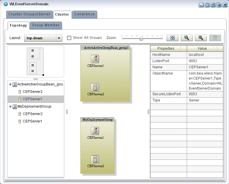

Oracle CEP Visualizerを使用すると、クラスタの実装にかかわらず、クラスタのすべてのトポロジを表示できます。また、クラスタ・グループのプロパティやサーバー・インスタンスのプロパティを表示することもできます。
Oracle CEP高可用性アプリケーションをデプロイする場合は、Oracle CEP高可用性トポロジを表示できます。詳細は、18.1.3項「Oracle CEP高可用性クラスタ・トポロジを表示する方法」を参照してください。
クラスタリングにOracle Coherenceを使用している場合、Oracle Coherenceトポロジを表示できます。詳細は、18.2.1項「Oracle Coherenceクラスタ・トポロジを表示する方法」を参照してください。
クラスタのすべてのトポロジを表示するには:
  2. 右のペインで「クラスタ」タブをクリックします。
  3. 右のペインで「トポロジ」タブをクリックします。
    図18-2で示すように「トポロジ」タブが表示されます。
    図18-2 「クラスタ」の「トポロジ」タブ
    図18-2の説明が続きます
    「図18-2「クラスタ」の「トポロジ」タブ」の説明
    このタブには、クラスタの実装にかかわらず、すべてのクラスタ・グループが表示されます。
    クラスタ・グループ内で、プライマリ・サーバーは図18-3で示すアイコンで識別されます。図18-2の場合、プライマリ・サーバーはCEPServer1です。
    図18-3 プライマリ・サーバー
    プライマリ・サーバー・アイコン
    「トポロジ」キャンバスの上部にある各種ツールの詳細は、18.3項「クラスタ・トポロジ・ダイアグラムの管理」を参照してください。
  4. ある特定のグループのプロパティを表示するには、「グループ」リスト内でそのグループをクリックします。
  5. ある特定のサーバー・インスタンスのプロパティを表示するには、「グループ」リスト」内でそのサーバー・インスタンスをクリックします。

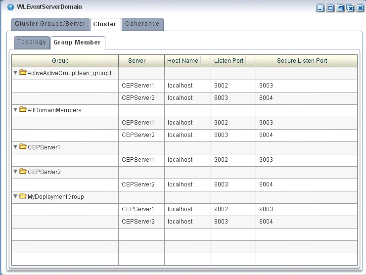

  6. ある特定のサーバー・インスタンスの詳細を表示するには、図18-4で示すように、「グループ・メンバー」タブをクリックし、そのサーバー・インスタンスを選択します。
    図18-4 「グループ・メンバー」タブ
    図18-4の説明が続きます
    「図18-4「グループ・メンバー」タブ」の説明
  7. 「グループ・メンバー」タブを使用して、次のようにグループ表をカスタマイズします。
    • 列の順序を変更するには、キャッシュ・チャートの列名をクリックし、左右にドラッグします。
    • 列のソート順を変更するには、キャッシュ・チャートの列名の右にある三角形をクリックします。

  6. ある特定のサーバー・インスタンスの詳細を表示するには、図18-5で示すように、「グループ・メンバー」タブをクリックし、グループおよびサーバー・インスタンスを選択します。
    図18-5 「グループ・メンバー」タブ
    図18-5の説明が続きます
    「図18-5「グループ・メンバー」タブ」の説明

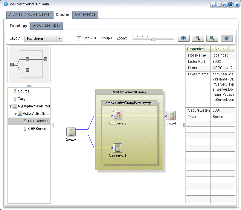

18.1.3.1 Oracle高可用性構成の視覚化
Oracle CEP高可用性アプリケーションの場合、「トポロジ」タブには、通知グループがデプロイメント・グループの内側にネストされて表示されます。
図18-6では、デプロイメント・グループはMyDeploymentGroup、通知グループはActiveActiveGroupBean_group1です。
図18-6 「クラスタ」の「トポロジ」タブ: Oracle CEP高可用性
図18-6の説明が続きます
「図18-6「クラスタ」の「トポロジ」タブ: Oracle CEP高可用性」の説明
プライマリ・サーバーは図18-7で示すアイコンで識別されます。図18-6の場合、プライマリ・サーバーはCEPServer2です。
図18-7 プライマリ・サーバー
プライマリ・サーバー・アイコン
ストリーム・データソースはプライマリ・サーバーとセカンダリ・サーバーの両方に入力されますが、イベントを出力するのはプライマリ・サーバーのみです。CEPServer2がダウンすると、Oracle高可用性フェイルオーバーが発生し、CEPServer1がActiveActiveGroupBean_group1の新しいプライマリとして、イベントの出力を再開します。CEPServer2はオンライン状態に戻ると、ActiveActiveGroupBean_group1にセカンダリ・サーバーとして再び参加します。

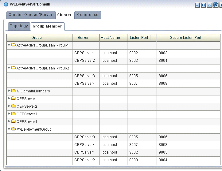

18.1.3.2 Oracle高可用性およびスケーラビリティ構成の視覚化
高可用性とスケーラビリティが組合せたOracle CEP高可用性アプリケーションの場合、「トポロジ」タブに、通知グループがデプロイメント・グループの内側にネストされて表示されます。
図18-8では、デプロイメント・グループはMyDeploymentGroup、通知グループはActiveActiveGroupBean_group1とActiveActiveGroupBean_group2です。
図18-8 「クラスタ」の「トポロジ」タブ: Oracle CEP高可用性およびスケーラビリティ
図18-8の説明が続きます
「図18-8「クラスタ」の「トポロジ」タブ: Oracle CEP高可用性およびスケーラビリティ」の説明
プライマリ・サーバーは図18-9で示すアイコンで識別されます。図18-8では、通知グループActiveActiveGroupBean_group1のプライマリ・サーバーはCEPServer1、通知グループActiveActiveGroupBean_group2のプライマリ・サーバーはCEPServer3です。
図18-9 プライマリ・サーバー
プライマリ・サーバー・アイコン
ストリーム・データソースは各通知グループ内のプライマリ・サーバーとセカンダリ・サーバーの両方に入力されますが、イベントを出力するのは、各通知グループ内のプライマリ・サーバーのみです。各通知グループが入力データの異なるサブセットを処理できるように、(JMSセレクタによって)ストリーム・データソースが分割されます。Oracle CEP Visualizerではこれが、通知グループごとに異なる色の線で示されます。たとえば、ActiveActiveGroupBean_group1がaccountID <= 500のイベントを処理し、ActiveActiveGroupBean_group2がaccountID > 500のイベントを処理するとします。CEPServer1とCEPServer2はどちらもaccountID <= 500のイベントを並行して処理し、CEPServer3とCEPServer4はaccountID > 500のイベントを並行して処理します。CEPServer1がダウンすると、Oracle高可用性フェイルオーバーが発生し、CEPServer2がActiveActiveGroupBean_group1の新しいプライマリとして、イベントの出力を再開します。CEPServer1はオンライン状態に戻ると、ActiveActiveGroupBean_group1にセカンダリ・サーバーとして再び参加します。

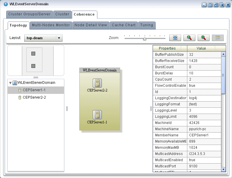

18.2.1 Oracle Coherenceクラスタ・トポロジを表示する方法
Oracle Coherenceクラスタリングを使用している場合、Oracle CEP Visualizerを使用すると、Oracle Coherenceクラスタのトポロジ、クラスタ・グループのプロパティおよびサーバー・インスタンスのプロパティを表示できます。
クラスタリングの実装にかかわらず、すべてのクラスタリング・トポロジを表示するには、18.1.2項「すべてのクラスタ・トポロジを表示する方法」を参照してください。
Oracle Coherenceクラスタのトポロジを表示するには:
  2. 右のペインで「Coherence」タブをクリックします。
    図18-10で示すように「トポロジ」タブが表示されます。
    図18-10 Oracleの「Coherence」「クラスタ」「トポロジ」タブ
    図18-10の説明が続きます
    「図18-10 Oracleの「Coherence」「クラスタ」「トポロジ」タブ」の説明
    このタブには、Oracle Coherenceクラスタリング実装が管理するすべてのクラスタ・グループが表示されます。

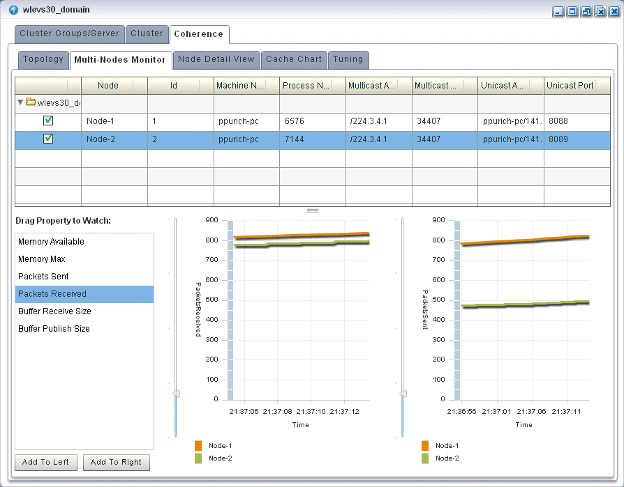

Oracle Coherenceクラスタ内のノードを監視するには:
  3. 右のペインで「マルチノード・モニター」タブをクリックします。
    図18-1で示すように「マルチノード・モニター」タブが表示されます。
    図18-11 「マルチノード・モニター」タブ
    図18-11の説明が続きます
    「図18-11「マルチノード・モニター」タブ」の説明
  4. 「マルチノード・モニター」タブを使用して、次のようにグループ表をカスタマイズします。
  5. 「マルチノード・モニター」タブを使用することで、Oracleの「Coherence」クラスタ内の任意のノードについて、表18-1のリストに含まれるプロパティの任意の組合せを比較します。
    • グループを展開し、1つ以上のノードのチェック・ボックスを選択します。
    • あるプロパティを監視するには、そのプロパティを「監視するプロパティをドラッグ」領域からいずれかのグラフにドラッグするか、そのプロパティを選択して「左に追加」または「右に追加」をクリックします。
      グラフごとに指定可能なプロパティの数は、最大1個です。
    • 選択したノードごとに線が1本ずつ描画されます。グラフの下にある凡例では、選択した各ノードのグラフ・データが色で区別されます。
    • 別のプロパティを監視するには、新しいプロパティをドラッグしてグラフ上にドロップするか、新しいプロパティを選択して「左に追加」または「右に追加」をクリックします。
    • グラフのスケールを変更するには、縦軸の横にあるスライダをドラッグします。

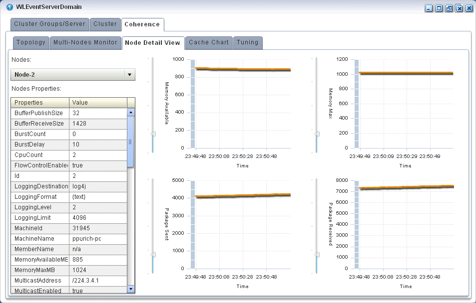

  6. ある特定のノードの詳細情報を表示するには、「ノード詳細ビュー」タブをクリックします。
    図18-12で示すように「ノード詳細ビュー」タブが表示されます。
    図18-12 「ノード詳細ビュー」タブ
    図18-12の説明が続きます
    「図18-12「ノード詳細ビュー」タブ」の説明
  7. 「ノード詳細ビュー」タブを使用することで、選択されたノードについて、表18-2の一覧に含まれるプロパティを比較します。
    • 「ノード」プルダウン・メニューからノードを選択します。
      選択したノードのプロパティが、「ノードのプロパティ」リストに表示されます。
    • 選択したノードの線が描画されます。

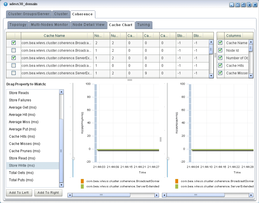

18.2.3 Oracle Coherenceキャッシュを監視する方法
Oracle CEP Visualizerを使用すると、Oracle Coherenceの広範なキャッシュ・パラメータを監視したり、パラメータ値をグラフで比較したりすることで、パフォーマンスや動作に関する問題を特定して診断できます。
問題の根本原因を判定したら、Oracle Coherenceパラメータをチューニングして問題を修正できます。詳細は、18.2.4項「Oracle Coherenceをチューニングする方法」を参照してください。
Oracle Coherenceキャッシュを監視するには:
  3. 右ペインで「キャッシュ・チャート」タブをクリックします。
    図18-13 「キャッシュ・チャート」タブ
    図18-13の説明が続きます
    「図18-13 「キャッシュ・チャート」タブ」の説明
  4. 「キャッシュ・チャート」タブを使用することで、選択された1つ以上のキャッシュについて、表18-3の一覧に含まれる列の任意の組合せを表示します。
    • 「キャッシュ・チャート」内の1つ以上のキャッシュのチェック・ボックスを選択します。
    • ある列を「キャッシュ・チャート」に追加するには、「列」リストでその列のチェック・ボックスを選択します。.
    • ある列を「キャッシュ・チャート」から削除するには、「列」リストでその列のチェック・ボックスを選択解除します。.

  5. 「キャッシュ・チャート」タブを使用することで、選択された1つ以上のキャッシュについて、表18-3の一覧に含まれるプロパティの任意の組合せを比較します。
    • 選択したキャッシュごとに線が1本ずつ描画されます。グラフの下にある凡例では、選択した各キャッシュのグラフ・データが色で区別されます。
    • 別のプロパティを監視するには、新しいプロパティをドラッグしてグラフ上にドロップするか、別のプロパティを選択して「左に追加」または「右に追加」をクリックします。

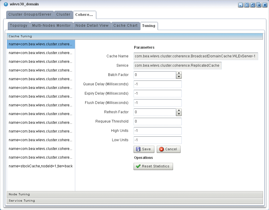

  4. キャッシュのパラメータをチューニングしたり操作を呼び出したりするには、図18-14で示すように、「キャッシュのチューニング」アコーディオン・タブを選択し、キャッシュを選択します。
    表18-4は、選択したキャッシュの表示とチューニングが可能なプロパティのリストです。すべてのプロパティは、Oracle Coherence http://download.oracle.com/otn_hosted_doc/coherence/340/com/tangosol/net/management/Registry.htmlに基づいています。
    表18-4 「キャッシュのチューニング」:プロパティ
    プロパティ 説明
    「キャッシュ名」
    選択されたキャッシュの名前(読取り専用)。
    「サービス」
    このキャッシュに関連付けられたサービス(読取り専用)。
    「バッチ・ファクタ」
    「バッチ・ファクタ」属性は、後書きキューのエントリの「soft-ripe」時刻を計算するために使用されます。あるキュー・エントリの書込み操作の「ripe」とみなされるのは、そのエントリが後書きキュー内にQueueDelay以上の期間、存在していた場合です。「soft-ripe」時刻とは実際の「ripe」時刻よりも前の時刻であり、その時刻以降は、エントリがCacheStoreに対するバッチ非同期書込み操作に(他のすべての「ripe」および「soft-ripe」エントリとともに)含められます。この属性が適用可能となるのは、非同期書込みが有効になっていて(つまり、QueueDelay属性の値がゼロより大きく)、かつCacheStoreがstoreAll()メソッドを実装している場合のみです。この要素の値は、QueueDelay間隔の割合として表現されます。
    有効な値は、[0.0, 1.0]の範囲の倍精度浮動小数点数です。
    「キュー遅延」ミリ秒
    ライトビハインド・キューに追加されたエントリがキュー内にとどまる秒数。エントリはその後、CacheStore経由で格納されます。WRITE-BEHIND永続性タイプの場合のみ適用可能です。
    「失効遅延」ミリ秒
    MBeanServerがリモート・モデル・スナップショットをリフレッシュするまでの時間(ミリ秒数)。
    「フラッシュ遅延」ミリ秒
    キャッシュ・フラッシュ間のミリ秒数。値ゼロは、キャッシュが決してフラッシュしないことを示します。
    「リフレッシュ・ファクタ」
    RefreshFactor属性は、キャッシュ・エントリの「ソフトな有効期限」の時刻を計算するために使用されます。ソフトな有効期限とは、その時点以降にエントリへのアクセス・リクエストが発生すると、そのエントリへの非同期ロード・リクエストがスケジューリングされる、実際の有効期限より前の時点です。この属性が適用可能となるのは、自動失効がスケジューリングされた内部的なLocalCacheを持つReadWriteBackingMapの場合のみです。この要素の値は、内部LocalCache失効間隔のパーセンテージとして表されます。
    有効な値は、[0.0, 1.0]の範囲の倍精度浮動小数点数です。ゼロの場合、リフレッシュアヘッドのスケジューリングが無効になります。
    「再キューしきい値」
    失敗したCacheStore書込み操作がリクエストされるライトビハインド・キューの最大サイズ。ゼロの場合は、ライトビハインドのリクエストが無効になります。WRITE-BEHIND永続性タイプの場合にのみ適用可能です。
    「高ユニット」
    ユニットの単位で測定されたキャッシュ・サイズの制限。キャッシュは、その最大ユニット・レベルに達すると、自動的にプルーニングされます。これは通常、キャッシュの「最高水位標」と呼ばれます。
    「低ユニット」
    キャッシュ・プルーニング時の縮小目標となるユニット数。これは通常、キャッシュの「最低水位標」と呼ばれます。
    変更内容を適用するには、「保存」ボタンをクリックします。
    変更を破棄するには、「取消」ボタンをクリックします。

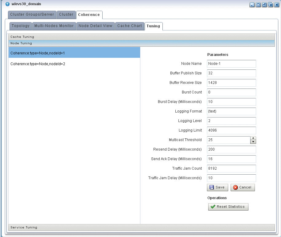

  5. クラスタ・ノードのパラメータをチューニングしたり操作を呼び出したりするには、図18-15で示すように「ノードのチューニング」アコーディオン・タブを選択し、ノードを選択します。
    図18-15 「チューニング」タブ:「ノードのチューニング」
    図18-15の説明が続きます
    「図18-15「チューニング」タブ: 「ノードのチューニング」」の説明
    表18-6 「ノードのチューニング」:プロパティ
    プロパティ 説明
    「ノード名」
    選択されたノードの名前(読取り専用)。
    「バッファ・パブリッシュ・サイズ」
    パブリッシャによって使用されるユニキャスト・データグラム・ソケットのバッファ・サイズ(パケット数で測定)。
    この値を実行時に変更することは本来安全でない操作であり、その結果、すべてのネットワーク通信が一時停止され、クラスタのすべてのサービスが終了する可能性があります。
    「バッファ受信サイズ」
    レシーバによって使用されるユニキャスト・データグラム・ソケットのバッファ・サイズ(パケット数で測定)。
    「バースト数」
    一時停止なしに送信するパケット数の最大値。1より小さい値(ゼロなど)はすべて、制限なしを意味します。
    「バースト遅延」ミリ秒
    バースト間で一時停止するミリ秒数。1より小さい値(ゼロなど)はすべて、1ミリ秒として処理されます。
    「ロギング・レベル」
    どのログ・メッセージをログ宛先に出力するかを指定します。
    有効な値は次のとおりです。
    • 0 指定されたロギング重大度を持たない出力のみがロギングされます。
    • 1 前述のすべて+エラー
    • 2 前述のすべて+警告
    • 3 前述のすべて+情報メッセージ
    • 4..9 前述のすべて+内部デバッグ・メッセージ(数値が大きいほどメッセージ数も増えます)。
    • -1 メッセージなし
    「ロギング形式」
    メッセージをログ宛先に渡す前にどのような書式設定を行うかを指定します。
    message-format要素の値は、次の置換可能パラメータを含む静的テキストになります。
    • {date} メッセージがロギングされた日付/時間の書式(最小単位はミリ秒)
    • {version} Oracle Coherenceの正確なバージョンおよびビルドの詳細
    • {level} メッセージのロギング重大度レベル
    • {thread} メッセージをロギングしたスレッドの名前
    • {member} クラスタ・メンバーID(クラスタが現在実行中の場合)
    • {text} メッセージのテキスト
    「ロギング制限」
    ログ出力デーモンが処理するメッセージ・キュー内の最大文字数。この文字数を超えると、キュー内の残りのメッセージはすべて破棄されます。有効な値は、[0...]の範囲の整数です。ゼロは制限なしを意味します。
    「マルチキャストしきい値」
    パケットの送信先となるクラスタ内のサーバーのパーセンテージ(0から100)。この値より上の場合はパケットがマルチキャストされ、この値より下の場合はパケットがユニキャストされます。
    「再送信遅延」ミリ秒
    パケットの確認が得られなかった場合に、そのパケットが受信者に再送信される前にパブリッシャの再送信キュー内にとどまる最小ミリ秒数。この値の設定値が低すぎると、不要な繰り返しのためにネットワークでオーバーフローが発生する可能性があります。この値の設定値が高すぎると、ドロップしたパケットの再送信が遅れて全体の待機時間が増大する可能性があります。さらに、この値を変更した場合、SendAckDelay値の変更も行う必要がある場合もあります。
    「ACK送信遅延」ミリ秒
    ACKパケットのキューイングと同じパケットの送信との間の最小ミリ秒数。この値は、ResendDelay値の半分次になるようにしてください。
    「回線混雑数」
    送信キューおよび再送信キュー内の最大合計パケット数。このパケット数を超えると、パブリッシャはクライアント・スレッドを一時停止します。ゼロは制限なしを意味します。
    「回線混雑遅延」ミリ秒
    回線混雑条件に達したときにクライアント・スレッドを一時停止するミリ秒数。1より小さい値(ゼロなど)はすべて、1ミリ秒として処理されます。
    表18-5は、選択したノードの起動が可能な操作のリストを示します。
    表18-7 「ノードのチューニング」:操作
    操作 説明
    「統計のリセット」
    クラスタ・ノードの統計をリセットします。

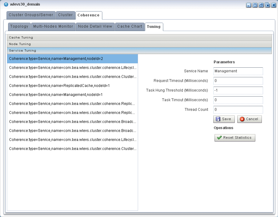

  6. ノードのパラメータをチューニングしたり操作を呼び出したりするには、図18-15で示すように、「ノードのチューニング」アコーディオン・タブを選択し、ノードを選択します。
    図18-16 「チューニング」タブ:「サービスのチューニング」
    図18-16の説明が続きます
    「図18-16 「チューニング」タブ:「サービスのチューニング」」の説明
    表18-4は、選択されたキャッシュで表示およびチューニング可能なプロパティの一覧です。すべてのプロパティは、Oracle Coherenceのhttp://download.oracle.com/otn_hosted_doc/coherence/340/com/tangosol/net/management/Registry.htmlに基づいています。
    表18-8 「サービスのチューニング」:プロパティ
    プロパティ 説明
    「サービス名」
    選択されたサービスの名前(読取り専用)。
    「リクエスト・タイムアウト」(ミリ秒)
    タイムアウト可能である(たとえばcom.tangosol.net.PriorityTaskインタフェースを実装している)が、リクエストのタイムアウト値が明示的に指定されていないリクエストのデフォルト・タイムアウト値(ミリ秒)。
    「タスク・ハングのしきい値」(ミリ秒)
    タスクがハング状態とみなされるまでのタスク実行時間(ミリ秒)。まだ開始されていないポスト済タスクはハング状態とはみなされない点に注意してください。
    「タスク・タイムアウト」(ミリ秒)
    タイムアウト可能である(たとえばcom.tangosol.net.PriorityTaskインタフェースを実装している)が、タスク実行のタイムアウト値が明示的に指定されていないタスクのデフォルト・タイムアウト値(ミリ秒)。
    「スレッド数」
    サービス・スレッド・プール内のスレッド数。
    表18-5は、選択したサービスの起動が可能な操作のリストを示します。
    表18-9 「サービスのチューニング」:「操作」
    操作 説明
    resetStatistics
    サービスの統計をリセットします。
18.3 クラスタ・トポロジ・ダイアグラムの管理
この項では、図18-17で示すように、トポロジ・キャンバスの上部にある様々なツールについて説明します。
図18-17 クラスタ・トポロジ・ツール
図18-17の説明が続きます
「図18-17 クラスタ・トポロジ・ツール」の説明
これらのツールは、クラスタ・トポロジのトポロジ図を管理するために使用します。
18.3.1 レイアウトの選択
「レイアウトの選択」プルダウン・メニューを使用すると、クラスタ・グループの別の配置方法を選択できます。次のいずれかを選択できます。
  • 上部-下部
  • 組織
  • 階層
  • 直交
18.3.2 すべてのグループの表示
「すべてのグループを表示」オプションを選択すると、「クラスタ・グループ/サーバー」タブで一覧表示されたすべてのクラスタ・トポロジ・グループ(AllDomainMembersグループやサーバー単位のグループも含む)が表示されます。
このオプションはデフォルトでは選択解除されていますが、これは、「クラスタ」の「トポロジ」タブ上の煩雑さを減らし、ユーザーが最も重要なグループに集中できるようにするためです。
18.3.3 ズーム
「ズーム」スライダを使用すると、ズーム・レベルを増減できます。この方法は、「ズーム・イン」および「ズーム・アウト」ボタンを使用する方法のかわりに使用できます(18.3.5項「ズーム・インおよびズーム・アウト」を参照してください)。
18.3.4 内容に合せる
「内容に合せる」ボタンをクリックすると、ズーム・レベルを自動的に調節してすべてのダイアグラムを現在のブラウザ・ウィンドウにあわせて表示できます。
18.3.5 ズーム・インおよびズーム・アウト
「ズーム・イン」および「ズーム・アウト」ボタンをクリックすると、ズーム・レベルが変化します。この方法は、「ズーム」スライダを使用する方法のかわりに使用できます(18.3.3項「ズーム」を参照してください)。
18.3.6 プロパティの切替え
「プロパティの切替え」ボタンをクリックすると、右側のプロパティ表の表示/非表示を交互に切り替えることができます。
