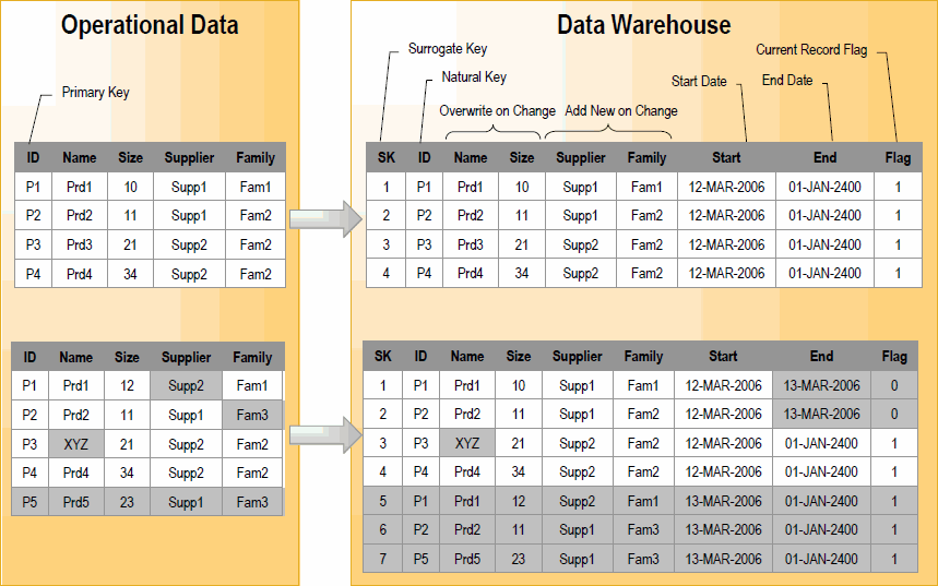

6.1.2.1.4 緩やかに変化するディメンション
タイプ2の緩やかに変化するディメンション(SCD)は、データ・ウェアハウスのロードに使用される戦略です。多くの場合、特定の列で発生した変更を追跡するために、ディメンション表のロードに使用されます。緩やかに変化するディメンションの一般的な表には、次の例が含まれます。
  • サロゲート・キー。これは通常は数値列で、ID列、ランク関数、または順序を使用して自動生成された番号が含まれます。
  • ナチュラル・キー。業務システムの実際の主キーを表す列のリストです。
  • 変更時に上書きされる必要のある列。
  • 変更時に行を追加する必要のある列。
  • データ・ウェアハウスでレコードが作成された日付を示す開始日列。
  • レコードが不要になった日付(終了日)を示す終了日列。
  • レコードが現在のレコード(1)か古いレコード(0)かを示す、現在のレコード・フラグ。
次の例は、緩やかに変化するディメンションの動作を示しています。
業務システムでは、商品は主キーの役割をするIDによって定義されます。各商品には、名前、サイズ、仕入先、およびファミリがあります。業務システムで仕入先またはファミリが更新されるたびに、この商品の新しいバージョンがデータ・ウェアハウスに格納されます。
図6-1 タイプ2 緩やかに変化するディメンションの例
図6-1の説明が続きます
「図6-1 タイプ2 緩やかに変化するディメンションの例」の説明
この例では、2006年3月12日にデータ・ウェアハウスで商品のディメンションが最初に初期化されています。すべてのレコードが挿入され、算出されたサロゲートキーおよび2400年1月1日に設定された偽の終了日が割り当てられています。これらのレコードは業務システムの現在の状態を表すため、現在のレコード・フラグは1に設定されています。最初のロードの後、業務システムで次の変更が発生します。
  1. 商品P1の仕入先が更新されます。
  2. 商品P2のファミリが更新されます。
  3. 商品P3の名前が更新されます。
  4. 商品P5が追加されます。
これらの更新によるデータ・ウェアハウス・ディメンションへの影響は、次のとおりです。
  • P1の仕入先の更新の結果、新しい現在のレコード(サロゲート・キー5)が作成され、前のレコード(サロゲート・キー1)が終了します。
  • P2のファミリの更新の結果、新しい現在のレコード(サロゲート・キー6)が作成され、前のレコード(サロゲート・キー2)が終了します。
  • P3の名前の更新では、単純にターゲット・レコードがサロゲート・キー3を使用して更新されます。
  • 新しい商品P5により、新しい現在のレコード(サロゲート・キー7)が作成されます。
