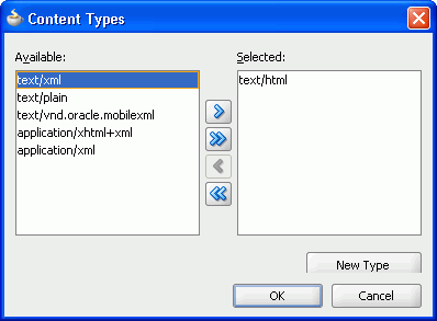

  19. デフォルトでは、ポートレットはコンテンツ・タイプがtext/htmlで表示されます。他のコンテンツ・タイプを追加する場合は、text/htmlをクリックし、「追加」をクリックします。
    使用できるコンテンツ・タイプのリストが表示されます(図6-9)。「使用可能」リストで目的のコンテンツ・タイプを選択し、矢印ボタンを使用して、「- 選択されたもの」リストに移動します。終了したら、「OK」をクリックします。
    図6-9 「コンテンツ・タイプ」ダイアログ・ボックス
    図6-9の説明が続きます
    「図6-9 「コンテンツ・タイプ」ダイアログ・ボックス」の説明
