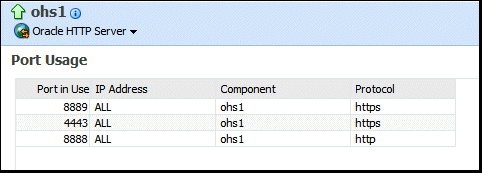

    「ポートの使用状況」詳細ページには、コンポーネント、使用中のポート、ポートがバインドされているIPアドレス、および使用中のプロトコルが表示されます(次の図を参照)。
    OHSポート使用状況ページ
    図ports2.gifの説明

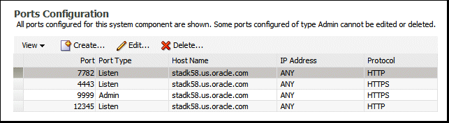

6.2 ポートの管理
Oracle HTTP Serverで使用するポートは、インストール中およびインストール後に設定できます。また、ポート番号は必要に応じて変更できます。この項では、Fusion Middleware Controlを使用してポートを作成、編集および削除する方法について説明します。
注意:
admin.confファイル内に定義されているOracle HTTP Server管理(プロキシMBean)仮想ホストおよびその構成は、WebLogic Scripting Tool(WLST)を使用して編集しないでください。
関連項目:
『Oracle Fusion Middleware管理者ガイド』のOracle HTTP Serverリスニング・ポートの変更に関する項
OHSポート使用状況ページ
図ports_config.gifの説明
注意:
ポートを削除するときに、削除するポートを使用するように構成されている仮想ホストがある場合は、ポートの削除前にその仮想ホストを削除する必要があります。

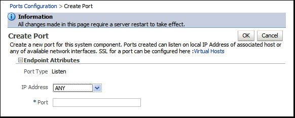

    OHSポート使用状況ページ
    図ports_config_new.gifの説明
  5. 「IPアドレス」メニューを使用して、新しいポートのIPアドレスを選択します。ポートは、関連付けられたホストのローカルIPアドレス、または使用可能なネットワーク・インタフェースでリスニングできます。
    ポートのSSLは、「仮想ホスト」ページで構成できます(6.3.2項「Fusion Middleware Controlを使用した仮想ホストの構成」を参照)。
  6. 「ポート」フィールドを使用して、ポート番号を入力します。
  7. 「OK」をクリックします。
  8. Oracle HTTP Serverを再起動します。4.1.4項を参照してください。

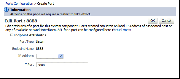

    OHSポート使用状況ページ
    図ports_config_create.gifの説明
  6. ポートの「IPアドレス」または「ポート」(あるいはその両方)の番号を編集します。
  7. 「OK」をクリックします。

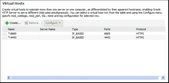

OHSポート使用状況ページ
図virtual_hosts.gifの説明

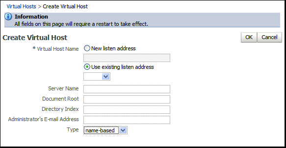

    OHSポート使用状況ページ
    図virtual_hosts_create.gifの説明
  5. 仮想ホスト・フィールドに名前を入力し、新規のリスニング・アドレスを入力するか、既存のリスニング・アドレスを使用するかを選択します。
    • 新規リスニング・アドレス: 特定のホスト名またはIPアドレス(たとえば、mymachine.com:8080など)にマップされる仮想ホストを作成する場合は、このオプションを使用します。このオプションを使用すると、次のタイプのNameVirtualHostおよびVirtualHostディレクティブが作成されます。
      NameVirtualHost mymachine.com:8080
      <VirtualHost mymachine.com:8080>
    • 既存のリスニング・アドレスの使用: 既存のリスニング・ポートを使用して、すべてのIPアドレスにマップされる仮想ホストを作成する場合は、このオプションを使用します。このオプションを使用すると、次のタイプのVirtualHostディレクティブが作成されます。
      <VirtualHost *:8080>
  6. 新規の仮想ホストの場合、残りの属性を入力します。
  7. 「タイプ」フィールドを使用して、仮想ホストを「IPベース」にするか「名前ベース」にするかを選択します。
  8. 「OK」をクリックします。
  9. Oracle HTTP Serverを再起動します。4.1.4項を参照してください。

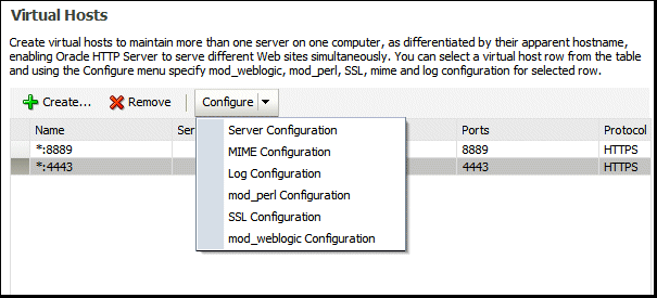

6.3.2 Fusion Middleware Controlを使用した仮想ホストの構成
「構成」メニューのオプションを使用して、選択した仮想ホストの「サーバー構成」、「MIME構成」、「ログ構成」、「mod_perl構成」、「SSL構成」および「mod_wl_ohs構成」を指定できます。
Fusion Middleware Controlを使用して仮想ホストを構成するには、次の手順を実行します。
  1. Oracle HTTP Serverのホームページに移動します。
  2. 「Oracle HTTP Server」メニューから「管理」を選択します。
  3. 「管理」メニューから「仮想ホスト」を選択します。
  4. 表内の既存の仮想ホストを強調表示します。
  5. 「構成」をクリックします。
    OHSポート使用状況ページ
    図virtual_hosts_config.gifの説明
  6. 「構成」メニューから次のいずれかのオプションを選択し、それに対応する構成ページを開きます。これらのページの値は、仮想ホストのみに適用されます。フィールドが空白の場合、仮想ホストはサーバー・レベルで構成されている値を使用します。
    • サーバー構成: 基本的な仮想ホスト・プロパティ(ドキュメント・ルート・ディレクトリ、インストールされているモジュール、別名など)を構成します。4.3.1項「Fusion Middleware Controlを使用したサーバー・プロパティの指定」を参照してください。
    • MIME構成: Oracle HTTP Serverでファイル・タイプ、エンコーディングおよび言語の解析に使用されるMIME設定を構成します。4.4.2項「MIME設定の構成」
    • ログ構成: 仮想ホストにより処理されたすべてのリクエストを記録するアクセス・ログを構成します。このログには、仮想ホストにより処理されたすべてのHTTPトランザクションに関する基本情報が含まれます。7.2項「Oracle HTTP Serverログの構成」を参照してください。
    • mod_perl構成: Perlインタプリタを仮想ホストに埋め込むようにmod_perlモジュールを構成することにより、起動のオーバーヘッドを除去し、モジュールをPerlで記述できるようにします。このモジュールは、デフォルトでは無効です。4.4.3項「mod_perlモジュールの構成」を参照してください。
    • SSLの構成: Fusion Middleware Controlを使用したウォレットおよびSSLの構成手順は、『Oracle Fusion Middleware管理者ガイド』のOracle HTTP Server仮想ホストでのSSLの有効化に関する項を参照してください。
    • mod_wl_ohs構成: リクエストをOracle HTTP ServerからOracle WebLogic Serverにプロキシできるようにmod_wl_ohsモジュールを構成します。4.4.4項「mod_wl_ohsモジュールの構成」を参照してください。
  7. 各構成ページの設定を確認します。設定に問題がない場合、「OK」をクリックして変更を適用します。設定に問題がある場合、または変更を適用しない場合、「取消」をクリックして元の設定に戻します。
