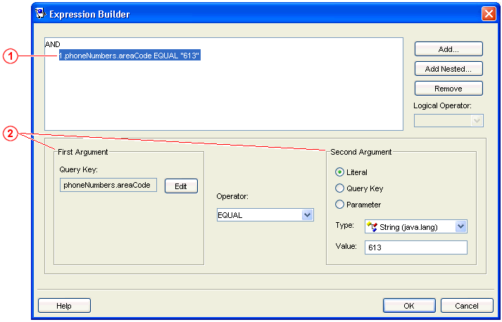

anyOfを1回コールした場合の結果は、2回コールした場合の結果と異なります。たとえば、市外局番が613で、かつ電話番号が123-4599の従業員を問い合せる場合は、anyOfを1回と一時変数を使用します。市外局番が613の従業員と、電話番号が123-4599の従業員を問い合せる場合は、anyOfを2回コールします。

110.7.1 TopLink Workbenchを使用した式の作成方法
名前付き問合せ用にTopLinkの式を作成するには、次の手順を実行します。
  1. 名前付き問合せの形式タブの「編集」をクリックするか、問合せ文字列をダブルクリックします。「式ビルダー」ダイアログ・ボックスが表示されます。
    詳細は、108.8項「名前付き問合せ」を参照してください。
    図110-1 「式ビルダー」ダイアログ・ボックス
    図110-1の説明が続きます
    「図110-1 「式ビルダー」ダイアログ・ボックス」の説明
    図110-1の数字の付いたコールアウトは、次のユーザー・インタフェース・コンポーネントを示します。
    1. 式ツリー
    2. 引数
  2. 「追加」または「ネストの追加」をクリックして、新規の式を作成します。TopLinkでは、各ノードとネストされたノードに順序番号を割り当てます。
    既存の式を削除する場合は、「削除」をクリックします。
  3. ノードを選択し、「論理演算子」リストを使用して、ノードの演算子(ANDORNot ANDまたはNot OR)を指定します。
次の表を使用して、各式の引数フィールドを指定します。
フィールド 説明
第1引数 「編集」をクリックし、第1引数の問合せキーを選択します。「問合せキーの選択」ダイアログ・ボックスが表示されます。
110.7.1.1項「引数の追加」に進みます。
演算子 TopLinkでの式の評価方法を指定します。有効な演算子には、Equal、Not Equal、Equal Ignore Case、Greater Than、Greater Than Equal、Less Than、Less Than Equal、Like、Not Like、Like Ignore Case、Is NullおよびNot Nullがあります。
第2引数 第2引数を指定します。
  • リテラルの場合: 「タイプ」を選択し、「値」にリテラル値を入力します。
  • 問合せキーの場合: 「編集」をクリックし、問合せキーを選択します。
  • パラメータの場合: 「追加」をクリックし、新しいパラメータを追加して、リストから選択します。
「OK」をクリックします。TopLink Workbenchで、式が「名前付き問合せ」タブに追加されます。

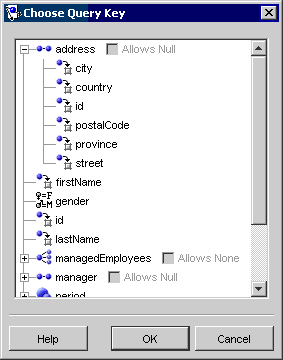

110.7.1.1 引数の追加
各式には、評価する要素(引数)があります。Is NullまたはNot Null演算子を使用する式で必要な引数は、1つのみです。
新しい引数を追加するには、次の手順を実行します。
  1. 既存の式を選択するか、あるいは「追加」または「ネストの追加」をクリックして新規の式を名前付き問合せに追加します。
  2. 「第1引数」の場合は、「編集」をクリックします。「問合せキーの選択」ダイアログ・ボックスが表示されます。
    図110-2 問合せキーの選択
    図110-2の説明が続きます
    「図110-2 問合せキーの選択」の説明
  3. 属性を選択し、問合せでnull値を受け入れるかどうかを指定し、「OK」をクリックします。
    「NULLを許容」および「Noneを許容」オプションを使用すると、外部結合で使用する式を定義できます。
    「NULLを許容」オプションを選択すると、ExpressionBuilderのメソッドgetAllowingNullが使用されます。
    「Noneを許容」オプションを選択すると、ExpressionBuilderのメソッドanyOfAllowingNoneが使用されます。
    詳細は、110.2.7.2項「結合でのTopLink Expression APIの使用」を参照してください。
  4. 「演算子」リストを使用して、TopLinkでの式の評価方法を指定します。
  5. 「第2引数」の場合は、「リテラル」「問合せキー」または「パラメータ」を選択します。
    • 引数が「リテラル」の場合は、リテラルのタイプ(StringまたはIntegerなど)を選択し、リテラルの値を入力します。
    • 引数が「問合せキー」の場合は、「編集」をクリックします。「問合せキーの選択」ダイアログ・ボックスが表示されます(手順3および図110-2を参照)。
    • 引数が「パラメータ」の場合は、「追加」をクリックし、パラメータを追加してから、リストを使用してそのパラメータを選択します。
この手順を、各式またはネストした式について繰り返します。
