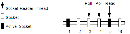

ソケット・リーダー・スレッドのpure-Java実装は、ピア・ツー・ピア通信を行うための信頼性が高く移植可能な方法ですが、ソケットに大きな負荷がかかるWebLogic Serverクラスタで使用する場合には、最適なパフォーマンスを提供できません。pure-Javaソケット・リーダーを使用すると、スレッドは、ソケットにデータが入っているかどうかを調べるために、オープンしているソケットにポーリングする必要があります。つまり、ソケット・リーダー・スレッドはソケットのポーリングで常に「ビジー」となります。これはソケットがデータを持っていない場合でも変わりません。この不必要なオーバーヘッドにより、パフォーマンスが低下する可能性があります。
パフォーマンスの問題は、サーバー・インスタンスがソケット・リーダー・スレッドよりも多くのオープン・ソケットを持つとき(各リーダー・スレッドが複数のオープン・ソケットをポーリングしなければならないとき)に顕著になります。ソケット・リーダーはアクティブでないソケットに遭遇すると、別のソケットにサービスを提供する前にタイムアウトを待ちます。このタイムアウト待ちの間、図3-1に示すように、アクティブでないソケットをソケット・リーダーがポーリングする一方で、アクティブなソケットが未読のままになる場合があります。

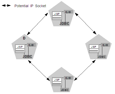

個々のWebLogic Serverインスタンスは、クラスタ内で自身を除くすべてのサーバー・インスタンスに対してソケットをオープンする可能性があります。ただし、実際に使用されるソケットの最大数は、クラスタの構成によって異なります。実際には、クラスタ化されるシステムではオブジェクトが均一に(クラスタ内の各サーバー・インスタンスに)デプロイされるため、他のどのサーバー・インスタンスに対してもソケットがオープンされないのが一般的です。
クラスタでHTTPセッション状態のインメモリー・レプリケーションを使用しており、オブジェクトを均一にデプロイする場合、図3-2に示すように、各サーバー・インスタンスが最大で2個のソケットしかオープンしない可能性があります。
図3-2 均一なデプロイメントによってソケットの必要数が最小限に抑えられる
図3-2の説明が続きます
「図3-2 均一なデプロイメントによってソケットの必要数が最小限に抑えられる」の説明
この例の2つのソケットは、プライマリ・サーバー・インスタンスとセカンダリ・サーバー・インスタンスとの間でHTTPセッション状態をレプリケートするために使用されます。クラスタ化されたオブジェクトにアクセスする場合、WebLogic Serverが連結の最適化を行うために、ソケットは不要となります(これらの最適化については、「連結されたオブジェクトの最適化」で説明しています)。この構成では、デフォルトのソケット・リーダー・スレッド構成で十分です。

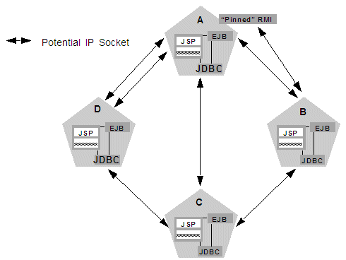

「固定された」サービスのデプロイメント - サーバー・インスタンスは、固定されたオブジェクトにアクセスするために追加のソケットを開く必要があるので、一度に1つのみのサーバー上でアクティブになっている複数のサービスで、ソケット使用率が増加することがあります(これは、固定オブジェクトにリモート・サーバー・インスタンスが実際にアクセスする場合にのみ考慮する必要があります)。図3-3は、クラスタ化されていないRMIオブジェクトをサーバーAにデプロイすることによる影響を示しています。
図3-3 クラスタ化されていないオブジェクトがソケットの潜在的な必要数を増加させる
図3-3の説明が続きます
「図3-3 クラスタ化されていないオブジェクトがソケットの潜在的な必要数を増加させる」の説明
この例では、各サーバー・インスタンスは、HTTPセッション状態をレプリケートするためと、サーバーA上の固定RMIオブジェクトにアクセスするために、最大で同時に3つのソケットをオープンする可能性があります。

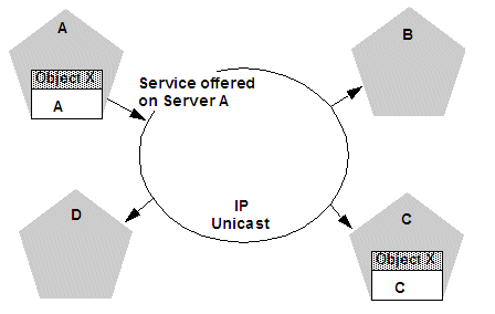

サーバー・インスタンスがサービスをローカルのJNDIツリーにバインドすると、レプリカ対応スタブを使用するクラスタ化されたオブジェクト向けに、次の手順が実行されます。クラスタ化されたオブジェクトの実装をローカルのJNDIツリーにバインドしたら、サーバー・インスタンスはそのオブジェクトのスタブを他のクラスタ・メンバーに送信します。クラスタの他のメンバーはマルチキャスト・アドレスまたはユニキャスト・アドレスをモニターして、リモート・サーバー・インスタンスが提供するサービスを追加したことを検出します。
図3-4は、JNDIをバインドするプロセスの一部を示しています。
図3-4 サーバーAがオブジェクトをそのJNDIツリーにバインドし、オブジェクトが使用可能であることをユニキャストする
図3-4の説明が続きます
「図3-4 サーバーAがオブジェクトをそのJNDIツリーにバインドし、オブジェクトが使用可能であることをユニキャストする」の説明

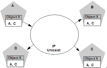

前の図で、サーバーAはクラスタ化されたオブジェクトXの実装をローカルのJNDIツリーにバインドしました。オブジェクトXはクラスタ化されているので、このサービスはクラスタ内の他のすべてのメンバーに提供されます。サーバーCはオブジェクトXの実装をバインド中です。
クラスタ内でマルチキャスト・アドレスまたはユニキャスト・アドレスをリスニングしている他のサーバー・インスタンスは、サーバーAがクラスタ化されたオブジェクトXの新規サービスを提供し始めたことを検出します。これらのサーバー・インスタンスは、自身のローカルJNDIツリーを更新して、新規サービスをツリーに取り込みます。
ローカルのJNDIバインドは2つの方法のいずれかで更新されます。
  • クラスタ化されたサービスがローカルのJNDIツリーにバインドされていない場合、サーバー・インスタンスは、サーバーA上でオブジェクトXが使用可能であることを示す新規のレプリカ対応スタブをローカル・ツリーにバインドします。これらのサーバー・インスタンスにはクラスタ化されたオブジェクトXがデプロイされていないので、サーバーBとサーバーDは自身のローカルJNDIツリーを更新して、これを反映させます。
  • サーバー・インスタンスがクラスタ対応サービスをすでにバインドしている場合、サーバーはローカルのJNDIツリーを更新して、サービスのレプリカもサーバーA上で使用可能であることを示します。サーバーCはクラスタ化されたオブジェクトXをバインド済みなので、自身のJNDIツリーを更新してそれを反映させます。
この方法によって、クラスタ内の各サーバー・インスタンスはククラスタ全体のJNDIツリーのコピーを独自に作成します。サーバーCが、オブジェクトXがローカルのJNDIツリーにバインドされたことを通知する場合にも、処理順序は同じです。すべてのブロードキャスト・メッセージが受信されたら、クラスタ内の各サーバー・インスタンスのローカルJNDIツリーは図3-5のように、サーバーAとサーバーC上でオブジェクトが使用可能であることを同じように示します。
