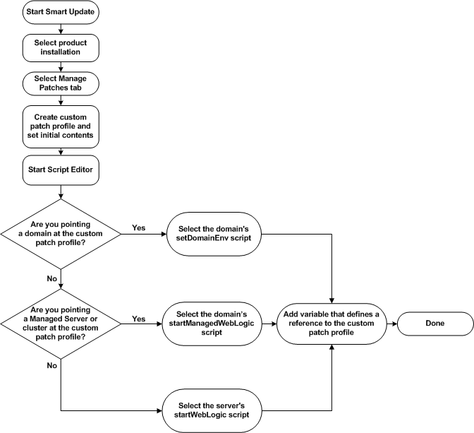

インストール全体に対して有効にすることが適切でない1つまたは複数のパッチを個別のドメインまたはサーバーから参照するには、大まかにいって、次の3つの手順からなる作業が必要となります。
  1. カスタム・パッチ・プロファイルを作成します。
  2. 対応するドメインまたはサーバーの適切な起動スクリプトに、カスタム・パッチ・プロファイルへのポインタを挿入します。
  3. カスタム・パッチ・プロファイルに目的のパッチを適用します。
図6-1は、この手順の詳細を示しています。
図6-1 カスタム・パッチ・プロファイルで個々のドメイン、クラスタ、またはサーバーをポイントする方法
図6-1の説明が続きます
「図6-1 カスタム・パッチ・プロファイルで個々のドメイン、クラスタ、またはサーバーをポイントする方法」の説明

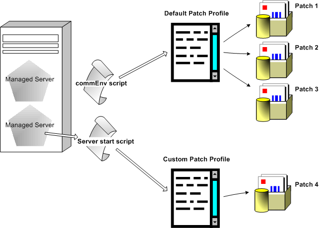

図6-2は、インストール環境で使用される2つのパッチ・プロファイルであるデフォルト・パッチ・プロファイルとカスタム・パッチ・プロファイルを示しています。この図の内容は次のとおりです。
  • デフォルト・パッチ・プロファイルにはパッチ1、2、および3があります。デフォルトでは、サンプル・インストール環境で実行されるすべてのドメインとサーバーはデフォルト・パッチ・プロファイルを参照しています。
  • カスタム・パッチ・プロファイルにはパッチ4があります。サンプル・ドメイン内の1つのサーバーがカスタム・パッチ・プロファイルを参照しています。
図6-2 カスタム・パッチ・プロファイルで個々のドメイン、クラスタ、またはサーバーをポイントする方法
図6-2の説明が続きます
「図6-2 カスタム・パッチ・プロファイルで個々のドメイン、クラスタ、またはサーバーをポイントする方法」の説明
