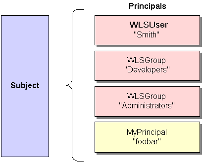

サブジェクトとプリンシパル
サブジェクトとプリンシパルは密接に関係しています。
プリンシパルは、認証の結果としてユーザーまたはグループに割り当てられるIDです。WebLogic Serverのようなアプリケーション・サーバーでは、ユーザーもグループもプリンシパルとして使用することができます。JAAS (Java Authentication and Authorization Service)では、プリンシパルなどの認証情報のコンテナとしてサブジェクトを使用することになっています。
図3-1に、ユーザー、グループ、プリンシパル、およびサブジェクト間の関係を示します。
図3-1 ユーザー、グループ、プリンシパル、およびサブジェクトの間の関係
図3-1の説明が続きます
「図3-1 ユーザー、グループ、プリンシパル、およびサブジェクトの間の関係」の説明
認証に成功すると、その一環として、プリンシパルは署名され、その後の使用に備えてサブジェクトに格納されます。プリンシパルに署名するのはプリンシパル検証プロバイダであり、実際にプリンシパルをサブジェクトに格納するのはLoginModuleです。後で、サブジェクト内に格納されたプリンシパルに呼出し側がアクセスしようとすると、そのプリンシパルが署名されてから変更されていないことをプリンシパル検証プロバイダが確認したうえで、そのプリンシパルが呼出し側に返されます(それ以外のセキュリティ条件がすべて満たされている場合)。
WebLogic Serverユーザーまたはグループを表すプリンシパルは、weblogic.security.spiパッケージのWLSUserインタフェースとWLSGroupインタフェースを実装する必要があります。

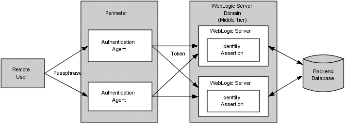

WebLogic Serverが境界認証をサポートする仕組み
WebLogic Serverは、IDアサーションのサポートを介して境界までシングル・サインオン概念を拡張できるよう設計されています(図3-2を参照)。WebLogic Securityフレームワークの重要な部分として提供されるIDアサーションの概念により、SAML (Security Assertion Markup Language)、SPNEGO (Simple and Protected GSS-API Negotiation)、またはCSI (Common Secure Interoperability) v2を始めとするプロトコルへの拡張など、境界認証方式によって提供される認証メカニズムを使用してWebLogic Serverでこの機能を実現できます。
境界認証をサポートするには、1つまたは複数のトークン・フォーマットをサポートするように設計されたIDアサーション・プロバイダを使用する必要があります。複数の異なるIDアサーション・プロバイダを登録して使用できます。トークンは、WebLogic Serverがサポートする様々なプロトコルによって提供されるメカニズムを使用して、通常のビジネス・リクエストの一部として転送されます。WebLogic Serverでリクエストが受け取られると、プロトコル・メッセージを処理するエンティティによってメッセージ内のトークンが認識されます。この情報は、WebLogic Securityフレームワークの呼出しに使用されます。WebLogic Securityフレームワークは、トークンの検証を処理する適切なIDアサーション・プロバイダを呼び出します。トークンを検証し、そのトークンの信頼性を確立するために必要なすべてのアクションの実行と、保証されたユーザーIDの提供は、IDアサーション・プロバイダ実装によって行われます。ユーザーはアプリケーションに対して再認証を行う必要がありません。

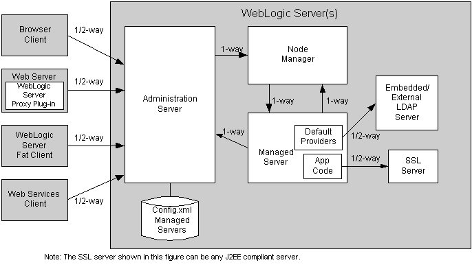

WebLogic Serverでは、一方向と双方向のSSL認証がサポートされています。一方向SSL認証では、ターゲット(サーバー)が発信元(クライアント)に対してデジタル証明書を提示して身元を証明する必要があります。クライアントは、2つのチェックを行って、デジタル証明書を検証します。
  1. 証明書が信頼できるか(つまり、クライアントの信頼性のあるCAによって発行されたか)、有効か(期限切れでないか)、その他の証明書制約を満たすかをクライアントが検証します。
  2. 証明書のサブジェクトの共通名(CN)フィールドの値が、クライアントが接続しようとしているサーバーのホスト名と一致するかどうかをクライアントがチェックします。
上記のチェックの両方でtrueが返されると、SSL接続が確立します。
双方向のSSL認証では、クライアントとサーバーの両方がデジタル証明書を提示しないと、両者の間でSSL接続が有効になりません。そのため、この場合、WebLogic Serverはクライアントに対して自身を認証するだけでなく(証明書認証の最低限の要件)、リクエスト側のクライアントにも認証を要求します。双方向SSL認証は、アクセスを許可する対象を信頼性のあるクライアントに制限する場合に便利です。
図3-3に、WebLogic ServerのSSL接続と、一方向SSL、双方向SSL、またはその両方をサポートする接続を示します。Webブラウザ・クライアント、Webサーバー、ファット・クライアント、Webサービス・クライアント、およびSSLサーバーの接続に対して一方向SSLまたは双方向SSLのいずれかを構成できます。WebLogic Serverは、SSL接続が一方向または双方向のどちらに構成されているかを判別します。SSLは、管理コンソールを使用して構成します。
図3-3 WebLogic ServerがSSL接続をサポートする仕組み
図3-3の説明が続きます
「図3-3 WebLogic ServerがSSL接続をサポートする仕組み」の説明

WebLogic Server接続フィルタを使用して、プロトコル、IPアドレス、およびDNSノード名に基づいてネットワーク・トラフィックをフィルタ処理するファイアウォールを設定できます。詳細は、『Oracle Fusion Middleware Oracle WebLogic Serverセキュリティのプログラミング』の「ネットワーク接続フィルタの使い方」を参照してください。
境界認証
IDアサーション・プロバイダを使用して、境界認証 (トークンを使用する特別なタイプの認証)を設定できます。WebLogic Serverのセキュリティ・アーキテクチャは、境界に基づく認証(Webサーバー、ファイアウォール、VPN)を実行し、複数のセキュリティ・トークン・タイプ/プロトコル(SOAP、SAML、SPNEGO、IIOP-CSIv2)を処理するIDアサーション・プロバイダをサポートします。
