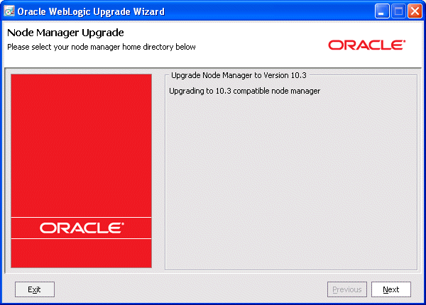

    このコマンドを実行すると、図4-1のようにWebLogicアップグレード・ウィザードが起動します。
    図4-1 ノード・マネージャのWebLogicアップグレード・ウィザード
    図4-1の説明が続きます
    「図4-1 ノード・マネージャのWebLogicアップグレード・ウィザード」の説明
  5. 「次へ」をクリックして、次のウィンドウに進みます。
