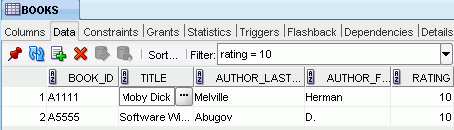

表およびビューの場合、情報は、上部のラベル付けされた各タブの下にグループ化されます。たとえば、表では、タブは「列」、「データ」(データ自体を表示して変更するためのタブ)、「索引」、「制約」などになり、タブの下の列ヘッダーをクリックすると、その列の値でグリッド行をソートできます。ほとんどのオブジェクトでは、タブに「SQL」が含まれ、オブジェクト作成のためのSQL文が表示されます。

SQL Developerを使用して、表にデータを入力したり、既存の表データを編集および削除できます。これらの操作を行うには、「接続」ナビゲータで表を選択して、表の詳細表示で「データ」タブをクリックします。次の図に、BOOKSという表の「データ」ペインを示します。このペインにはフィルタが適用されており、評価が10の本のみが表示されています。この図は、ユーザーが最初の本の「Title」セルをクリックしたときの図です。
「データ」タブの下のアイコンおよびその他のコントロールで、次のオプションを使用できます。
ビューの固定(ピン): 「接続」ナビゲータで別のオブジェクトをクリックしたときに、現在のオブジェクトのタブと情報をウィンドウ内に保持します。選択した別のオブジェクトには、別のタブと表示が作成されます。ピンをもう一度クリックすると、オブジェクトの表示を再利用できるようになります。
リフレッシュ: データベースに問合せを行い、データの表示を更新します。フィルタが指定されている場合、リフレッシュ操作でフィルタが使用されます。
行の挿入: 新しいデータを入力できるように、選択した行の後に空の行を追加します。
選択した行の削除: 選択した行を削除するようにマークします。実際の削除は、変更をコミットするまで行われません。
変更のコミット: 現在のトランザクションを終了し、トランザクションで実行されたすべての変更を確定します。
変更のロールバック: 現在のトランザクションで実行した作業を元に戻します。
ソート: ソートの基準とする列を選択するためのダイアログ・ボックスを表示します。各列で、昇順または降順を指定したり、NULL値が最初に表示されるように指定できます。
フィルタ: データの表示を制限するSQL条件(WHERE句のテキスト部分で、WHEREキーワードは不要)を入力できます。たとえば、「RATING」列の値が10と等しい行のみを表示するには、rating = 10
と指定します。
フィルタ列: 部分的な値(数字や文字列などで、文字列の場合は2文字以上)を入力して、その部分的な値を含む項目のみがダイアログ・ボックスに表示されるようにできるため、グリッドに表示する項目を1つ選択できます。たとえば、列名にEMP
と入力すると、EMPLOYEE_IDやIS_TEMPを含む列のリストが表示されます。

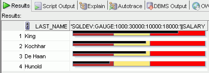

SQLワークシートおよびユーザー定義レポートでは、グラフィカルなゲージを使用して問合せ結果を表示できます。いずれの場合も、ゲージ・データの値列の名前、ゲージの最小値と最大値、ゲージに低または高として表示される値(通常、最小値と最大値の間にある値)を指定する必要があります。SQLワークシートでは、値の選択に必要な構造は次のとおりです。
'SQLDEV:GAUGE:<min>:<max>:<low>:<high>:' || <value-column>
たとえば、ID番号が指定した番号よりも小さい従業員について、ゲージの最小値が1000、最大値が30000、低が10000未満、高が18000超の場合に、ゲージ形式で姓と給与を表示するには、提供されているHRスキーマに接続して、次の問合せを実行します。
SELECT last_name, 'SQLDEV:GAUGE:1000:30000:10000:18000:' || salary FROM employees WHERE employee_id < :employee_id
バインド変数値に104を指定すると、出力は次の図のようになります。

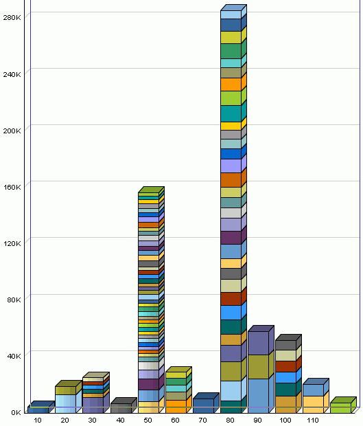

この例では、グラフとして表示されるレポートを作成します。これは、サンプル・スキーマとして提供されているHRスキーマのEMPLOYEES表の定義を使用します。
「ユーザー定義レポート」を右クリックして、「レポートの追加」を選択します。「レポートの追加」ダイアログ・ボックスで、レポート名を指定して、「スタイル」に「チャート」を選択します。「SQL」には、次のように入力します。
select m.department_id, e.last_name, e.salary from employees m, employees e where e.employee_id = m.employee_id order by 1
この問合せでは、各部門のそれぞれの従業員の姓と給与が、部門ID(10、20、30など、110まで)ごとにグループ化されて表示されます。チャート・レポートに対するSQL文として、次の構文が考えられます。
SELECT <group>,<series>,<value> FROM <table(s)>
ボックス下部の「グラフ詳細」タブをクリックします。「グラフのタイプ」に「BAR_VERT_STACK」(棒グラフ、垂直積上げ)を選択して、「適用」をクリックします。
「レポート」ナビゲータを使用して、新しく作成したユーザー定義レポートを表示します。「接続」に、HRサンプル・スキーマに接続する接続を指定します。
レポートが、グラフとして表示されます。次の図に、このレポートの一部を示します。この図に示すとおり、たとえば、部門50は、給与が最も低い従業員で主に構成され、部門90は、給与が最も高い3名の従業員で構成されています。
