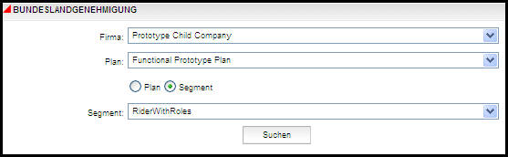

Genehmigung auf Landesebene suchen
Datensätze für die Genehmigung auf Landesebene werden nach Firma, Plangruppe (wenn die Plangruppenfunktion aktiviert ist) und Plan gefiltert. Sobald die ersten Informationen eingegeben wurden, steht ein Optionsfeld zur Verfügung, in dem der Typ der anzuzeigenden Genehmigung auf Landesebene ausgewählt werden kann: Plan- oder Segmentdatensätze. Wenn das Optionsfeld "Segment" ausgewählt wird, dann wird das Dropdown-Feld "Segment" mit den verfügbaren Segmenten aufgefüllt.Klicken Sie auf Suchen, um die Tabelle "Genehmigung auf Landesebene" mit den Suchergebnissen aufzufüllen.
Suchfelder für die Genehmigung auf Landesebene in OIPA
Tabelle "Genehmigung auf Landesebene" - Suchfelder

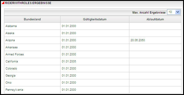

Tabellenergebnisse für Genehmigung auf Landesebene
Die Ergebnisse der Genehmigung auf Landesebene werden im Tabellenformat angezeigt, nachdem Sie die Suchkriterien eingegeben und auf "Suchen" geklickt haben.
Wenn das Optionsfeld "Plan" ausgewählt wird, werden alle Bundesländer mit einem Gültigkeitsdatum angezeigt, das für diesen bestimmten Plan gilt. Klicken Sie auf die einzelnen Bundeslandzeilen, um alle Segmente in diesem Plan anzuzeigen, die ebenfalls gültige Genehmigungsdaten auf Landesebene haben.
Wenn das Optionsfeld "Segment" ausgewählt wird, werden alle Bundesländer mit Genehmigungsdatensätzen für das bestimmte Segment angezeigt. Klicken Sie auf die einzelnen Bundeslandzeilen, um anzuzeigen, ob weitere Segmente Genehmigungen für dieses Bundesland haben.
