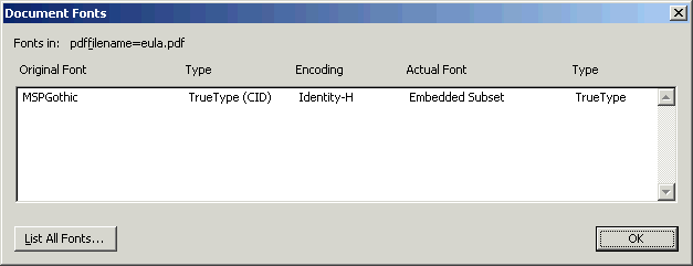

レポートに使用されているフォントは、次の方法で表示できます。
Acrobat Reader 6.0以降の場合は、「ファイル」→「文書のプロパティ」→「フォント」を選択します(それよりも前のリリースでAcrobat Reader 3.0以降の場合は、「ファイル」→「文書情報」→「フォント」を選択します)。
「フォント情報」ダイアログ・ボックスに、「オリジナルフォント」、「種類」、「エンコーディング」、「実際のフォント」(使用しているフォント)および「種類」が表示されます。

「実際のフォント」値が「埋め込み サブセット」、「種類」が「TrueType」であること(Acrobat Reader 6.0以降の場合は「ファイル」→「文書のプロパティ」→「フォント」を、それよりも前のリリースでAcrobat Reader 3.0以降の場合は「ファイル」→「文書情報」→「フォント」を選択)。これが指定されていない場合は、フォント・サブセットが実装されていません。問題の原因として、フォントが検出されていないこと、またはuifont.aliファイルのエントリが正しくないことが考えられます。
