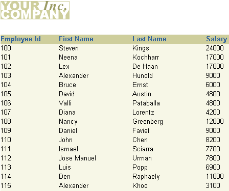

「テンプレート」ページで、「事前定義テンプレート」を選択し、Beigeをクリックします。次に「終了」をクリックして、ペーパー・デザイン・ビューでレポート出力をプレビューします。表示は次のようになります。

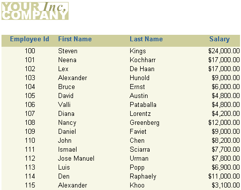

ここからは、データをフォーマットして、より意味のあるものにします。
レポートをフォーマットするには:
ペーパー・デザイン・ビューで、データの列上を1回クリックして「Salary」列を選択します。
ツールバーの「通貨」ボタンをクリックします。すべての値の横に通貨記号が表示されます。
「カンマ」ボタンをクリックします。
10進桁を追加ボタンを2回クリックします。小数点の右側に小数点以下2桁が追加されます。
レポートの「Salary」列は次のようになります。
次の操作を行って、列の位置合せを変更します。
「Salary」列のヘッダーをクリックし、ツールバーの「中央に整列」ボタンをクリックします。
「Salary」列を1回クリックし、ツールバーの「右に整列」ボタンをクリックします。
「Salary」列が選択されている状態で、[Shift]キーを押しながら列のヘッダーをクリックして選択します。次に、右側の黒い四角形の1つをクリックしてドラッグし、列と列ヘッダーのサイズを調整します。
「Employee Id」列のヘッダーをクリックします。さらに、[Shift]キーを押しながら「Employee Id」列をクリックして、この列を選択します。次いでツールバーの「中央に整列」ボタンをクリックします。
レポートのペーパー・デザイン・ビューは次のようになります。
