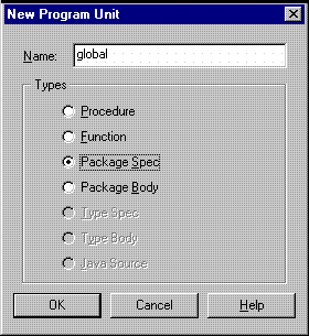

ツールバーの「作成」ボタンをクリックします。「新規プログラム・ユニット」ダイアログ・ボックスが表示されます。
「名前」フィールドにglobal
と入力し、「パッケージ仕様部」を選択します。
「OK」をクリックします。
