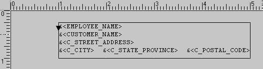

「テンプレート」ページで、「テンプレートなし」を選択し、「終了」をクリックして、ペーパー・レイアウト・ビューにレポート・レイアウトを表示します。表示は次のようになります。
作成した領域は、ボイラープレート・オブジェクトB_TBPです。このオブジェクトが選択されている状態でオブジェクト・ナビゲータを表示し、新しいボイラープレート・オブジェクトを確認してください。

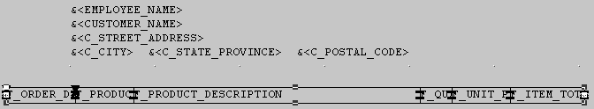

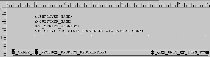

図32-8 印刷済フォームのペーパー・レイアウト・ビューの例(メール・ラベルと注文品目詳細情報を含む)

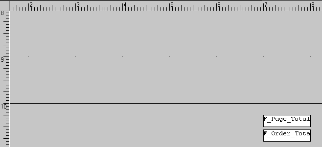

左から7インチ(18 cm)、上から10.25インチ(26 cm)の位置から、左から8インチ(20 cm)、上から10.5インチ(27 cm)の位置まで、領域をドラッグします。
注意: このフィールドと次に作成する2番目のフィールドは、繰返し枠M_G_ORDER_DATE_GRPFR内に配置しないでください。これらのフィールドが同一ページに収まらない場合、繰返し枠のサイズを変更し、これらのフィールドが同一ページ上で繰返し枠の下に配置されるようにします。 |
新しいフィールド・オブジェクト(F_1)をダブルクリックして、プロパティ・インスペクタを表示し、次のプロパティを設定します。
「一般情報」で、「名前」プロパティを「F_PAGE_TOTAL」に設定します。
「フィールド」で、「ソース」プロパティを「CS_PAGE_TOTAL」(第32.2項「レポートのデータ・モデルの手動作成」で作成したサマリー列)に設定します。
前述の手順に従ってペーパー・レイアウト・ビューのF_PAGE_TOTALの真下に別のフィールドを作成し、その「名前」プロパティを「F_ORDER_TOTAL」、「ソース」プロパティを「CS_ORDER_TOTAL」に設定します。
新しいレイアウト・オブジェクトは、次のようになります。
図32-11 ペーパー・レイアウト・ビューの「F_PAGE_TOTAL」フィールドと「F_ORDER_TOTAL」フィールド
