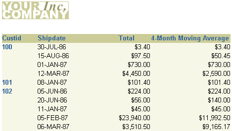

「テンプレート」ページで、「事前定義テンプレート」を選択し、「Beige」をクリックします。次に「終了」をクリックして、ペーパー・デザイン・ビューにレポート出力を表示します。
ペーパー・デザイン・ビューで、「F_MAVG」フィールドをダブルクリックしてプロパティ・インスペクタを表示し、次のプロパティを設定します。
「フィールド」で、「書式マスク」プロパティを「LNNNGNN0D00」に設定します。
「F_TOTAL」フィールドにも同じ手順を繰り返します。
「Total」ラベルの下に表示されている最初の数値を選択します。これですべての値が即座に選択されます。「4-Month Moving Average」ラベルの下に表示されている最初の数値を[Shift]を押しながらクリックします。「右に整列」ボタンをクリックします。すべての値が右詰めになります。
ペーパー・デザイン・ビューのレポートは次のようになります。
