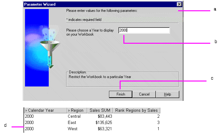

パラメータの選択肢は、ワークブックまたはワークシートのロード時に表示されます。次の図に、使用可能なデータを特定の年(2000年)に限定するためのパラメータを示します。

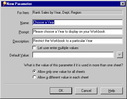

「新規パラメータ」ダイアログ・ボックスが表示されます。
注意: このダイアログ・ボックスは、高度な条件の作成時にも使用できます。「新規条件」ダイアログ・ボックスで、「値」ドロップダウン・リストから「新規パラメータ」を選択します。
このダイアログ・ボックスで、新規パラメータを定義します。
アイテム: ドロップダウン・リストからパラメータ用のアイテムを選択します。このリストには、ワークシートで使用できるアイテムが表示されます。
名前: パラメータ名。この名前が、「使用可能なパラメータ」ダイアログのリストに表示されます。
演算子を使用する: 演算子を使用して条件を作成します。ドロップダウン・リストから演算子を選択できます。たとえば、「アイテム」=「パラメータの名前」という計算式の条件を作成するには、等号(=)を選択します。
プロンプト: このテキストは、ワークシートのロード前に開くダイアログ・ボックスに表示されます。選択内容を示すテキストを入力します。
説明: このテキストも、ワークシートのロード前に開くダイアログ・ボックスに表示されます。パラメータの説明を入力します。
複数の値の入力を許可: このオプションを選択するのは、ワークシートを使用しているユーザーが、ワークシートのロード時に複数のパラメータ値を選択できるようにする場合です。このオプションを選択しないと、ユーザーが選択できるパラメータ値は1つのみになります。
デフォルト値 : パラメータに対して事前に選択される値。ドロップダウン矢印をクリックしてリストから値を選択するか、このボックスにデフォルト値を直接入力します。
複数のシートで使用された場合のパラメータの値: パラメータをワークブック・レベルまたはワークシート・レベルで作成できるようにします。ワークブック内のすべてのワークシートに対してそのパラメータの値を反映させる場合は、「すべてのシートで単一の値のみ使用可能」をクリックします。現行のワークシートにのみパラメータの値を適用する場合は、「シートごとに違う値を使用可能」をクリックします。
「OK」をクリックします。新規パラメータが「パラメータ」ダイアログ・ボックスに表示されます。

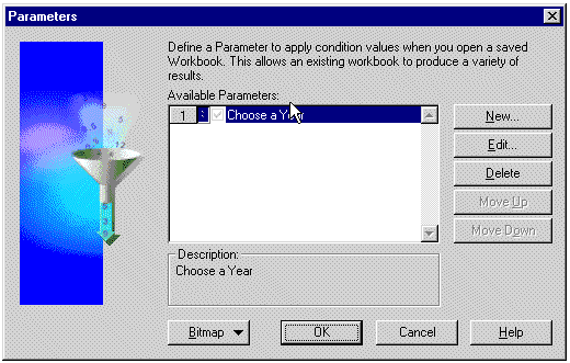

「パラメータ」ダイアログ・ボックス内でパラメータを上下に移動すると、ワークシートのロード時にダイアログ・ボックスに表示される位置が変化します。このダイアログ・ボックスに画像を追加するには、「ビットマップ」をクリックして「ビットマップの設定」を選択します。
「パラメータ」ダイアログ・ボックスで「OK」をクリックします。作成したパラメータは、ワークシートの次回ロード時に有効になります。

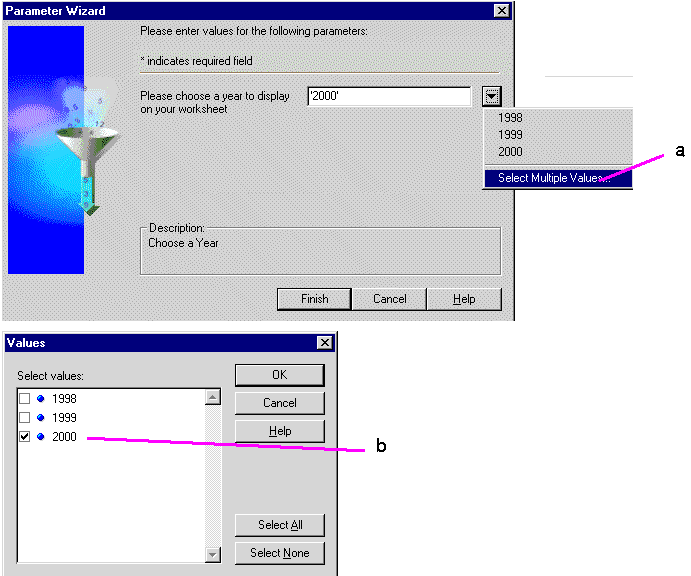

ワークシートのパラメータに対して「複数の値の入力を許可」オプションを選択すると、そのワークシートを開くユーザーは複数のパラメータ値を選択できます。
次に例を示します。

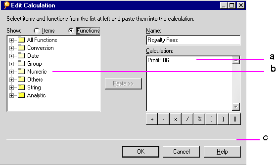

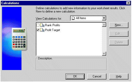

Discoverer Desktop計算は、ワークシート内のデータ分析に使用されます。Discoverer Desktopには、計算で使用できる様々な事前定義の関数が用意されています。
ワークシートのデータに基づく単純な計算を使用すると、販売担当別の販売コミッション、仕入先に支払われたロイヤルティなど、典型的なビジネス上の解答を得ることができます。複合計算では、what-ifシナリオなど、より複雑な質問に対する解答を求めることができます。
つまり、単にデータを表示して傾向と解答を求めるのではなく、計算と数学的手法を使用してデータを厳密に分析できます。
計算の結果は、ワークシートに新規の列として表示されます。また、計算を他の計算に組み込むこともできます。
また、計算アイテムは、他のアイテムと同様にページ軸にピボットできます。
次の図に、テーブル上の単純な計算の結果のサンプルを示します。
計算は、個々のデータ・ポイントではなくアイテムに基づいています。たとえば、「Profit SUM」(アイテム)をパーセントで乗算して、各製品の結果を検索できます。
ただし、2000年と1999年はアイテム「Year」のデータ・ポイントであるため、2000年の収益を1999年の収益から減算することはできません。個々のデータ・ポイントに基づいて結果を計算するには、Discoverer Desktopの分析関数LAGおよびLEADを使用します(付録A「LAG/LEAD関数の例」を参照)。
計算を作成する手順は、次のとおりです。
計算を適用するワークシートを表示します。
「計算」ダイアログ・ボックスが表示されます。
このダイアログ・ボックスには、ワークシート用に作成済の計算が表示されます。選択されている(チェック・ボックスにチェックマークが付いている)計算はアクティブであり、ワークシートに適用されます。
「新規」をクリックします。
新規計算を作成するための「計算の編集」ダイアログ・ボックスが表示されます。

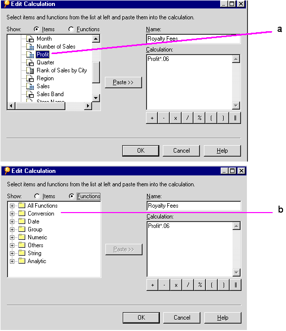

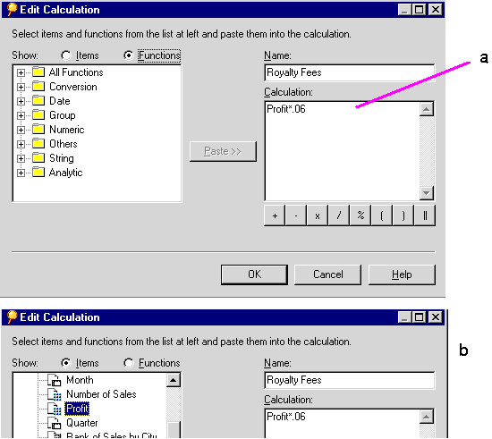

最小限の入力で計算式を作成するには、次の方法があります。
「表示」ボタンをクリックして異なる式を表示します。
アイテム: ワークシートで使用できるアイテムが表示されます。このリストを使用すると、計算式に含めるアイテム名を覚える必要がないため便利です。パラメータもリストに表示され、それを計算式にも使用できます。
関数: 計算式に適用できる様々な関数が表示されます。
「OK」をクリックし、「計算」ダイアログ・ボックスで「OK」をクリックします。

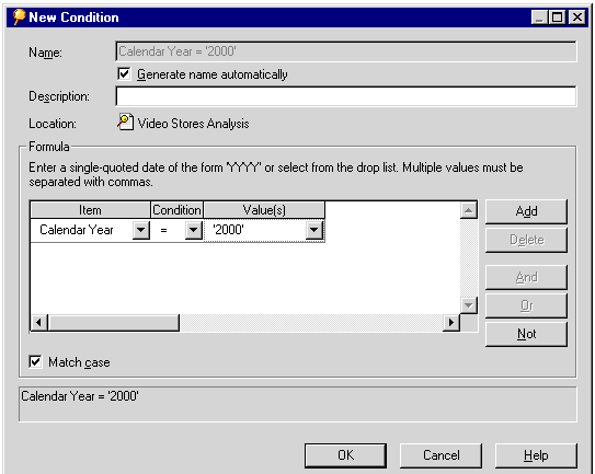

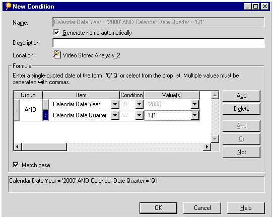

高度な条件オプションを使用すると、ワークシート・データをフィルタ処理するための複雑な条件を作成できます。
高度な条件を作成する手順は、次のとおりです。
「条件の編集」ダイアログ・ボックスで、「詳細」ボタンをクリックします。
ダイアログ・ボックスが展開され、条件に行を追加するボタンと削除するボタン、およびブール演算子(AND、OR、NOT)を挿入するためのボタンが表示されます。
「アイテム」ドロップダウン・リストには、ワークシートで現在使用できるアイテムが表示されます。
このリストには、他に次のオプションが表示されます。
計算の作成: クリックすると、「新規計算」ダイアログ・ボックスが開きます。作成が完了すると、その計算が条件の「アイテム」セクションに表示されます。
たとえば、ロイヤルティを計算する計算を作成すると、その計算が条件の「アイテム」セクションに表示され、計算の結果でワークシートのデータをフィルタ処理できます。
条件の選択: ワークシートに現在定義されている条件のリストを含むダイアログ・ボックスが表示されます。高度な条件式の先頭部分になる条件を選択します。このオプションを使用すると、複数の連続的な条件を使用してデータをフィルタ処理できます。つまり、条件1でデータがフィルタ処理されてから、その結果に基づいて条件2でデータがフィルタ処理されます。
条件のコピー: ワークシートに現在定義されている条件のリストを含むダイアログ・ボックスが表示されます。条件をコピーすると、それが「新規条件」ダイアログ・ボックスの行に挿入されます。挿入された条件の編集や他の機能の追加ができます。

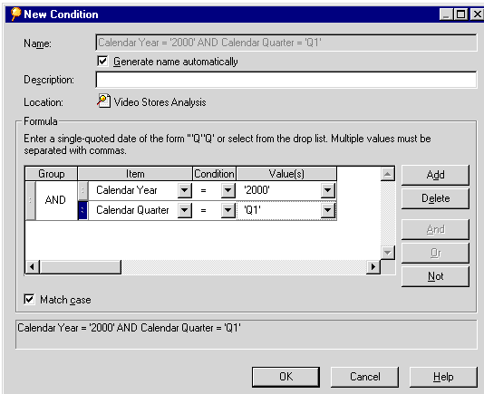

条件に行を追加するには、「追加」をクリックします。
グループ化を変更するには、式の「AND」をクリックし、「OR」または「NOT」ボタンをクリックします。
「アイテム」、「条件」および「値」に値を入力します。
「値」のオプションを表示するには、ドロップダウン矢印をクリックします。
リストの値は、条件で選択したアイテムに対応します。他のオプションは、次のとおりです。

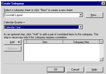

条件のサブクエリーで使用する値は、値を決定するために中間の段階を必要とします。たとえば、収益高の中央値(メジアン)を超える販売収益すべてを検索する条件を作成すると仮定します。中間の段階では、収益高の中央値を求めます。多くの場合、独立したワークシートを作成して中間値を決定します。
その結果、サブクエリーでは、そのワークシート上の中間値が条件の値として指定されます。

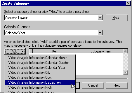

サブクエリーを作成する手順は、次のとおりです。
「新規条件」ダイアログ・ボックスの「値」ドロップダウン・リストから、「サブクエリーの作成」を選択します。前述の図8-12を参照してください。
「サブクエリーの作成」ダイアログ・ボックスが表示されます。
すでに中間値を含むワークシートを作成している場合は、それをダイアログ・ボックスの最初のドロップダウン・リストから選択します。
中間値を計算する新規のワークシートを作成する必要がある場合は、「新規」ボタンをクリックします。「新規ワークシート」ダイアログ・ボックスが表示され、中間値を求めるための新しいワークシートを作成できます。
2番目のドロップダウン・リストから、条件に使用する元の値を選択します。たとえば、中央値を超える販売収益を検索する場合は、2番目のドロップダウン・リストで販売収益を選択します。
相関関係アイテムの詳細は、次の項を参照してください。
「OK」をクリックします。ワークシート名が、「新規条件」ダイアログ・ボックスの条件の「値」部分に表示されます。

相関関係アイテムを使用する手順は、次のとおりです。
「サブクエリーの編集」ダイアログ・ボックスで「追加」ボタンをクリックします。
「追加」ドロップダウン・リストからアイテムを選択します。
次の図に例を示します。
相関関係アイテムのボックスにアイテムが表示されます。
「アイテム」列には、元のワークシート上のアイテムが表示されます。「サブクエリー・アイテム」列には、中間値の判断に使用されるワークシート上のアイテムが表示されます。
通常は、各ワークシートに同じアイテムを相互に関連付けますが、2つの異なるアイテムを相互に関連付けることもできます。異なるアイテムを関連付けるには、「サブクエリー・アイテム」ドロップダウン・リストから新しいアイテムを選択します。
相関関係アイテムのリストに別の次元を追加するには、もう一度「追加」ボタンをクリックして前述の処理を繰り返します。
相関関係リストからアイテムを削除するには、そのアイテムを選択して「削除」ボタンをクリックします。

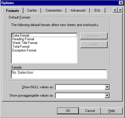

フォーマット: ワークシートの見出し、データ、タイトル、総計、例外およびNULL値のデフォルト・フォーマットを設定するためのオプションが表示されます。フォーマットを変更するには、そのフォーマットを選択して「変更」ボタンをクリックします。フォント、色および背景色の設定用ダイアログ・ボックスが表示されます。

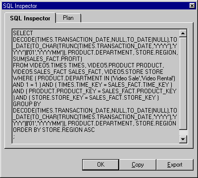

SQLをよく理解している場合は、Discoverer Desktopがデータベースに対して実行するSQL文を分析できます。また、独自のSQLプログラミング文を使用してワークブックを開くこともできます。
ワークシートのSQL文を表示する手順は、次のとおりです。
「SQLインスペクタ」ダイアログ・ボックスが表示されます。このダイアログ・ボックスには、現行のワークシートの作成に使用されたSQL文が表示されます。
SQL文をコピーして別のSQLプログラムに貼り付けるには、「コピー」をクリックします。
Discoverer Desktopでワークブックまたはワークシートを開くために使用されるSQL文には、複雑なプログラミングが含まれています。したがって、単にワークシートのSQLをコピーしても、他のワークブックやワークシートを開くことはできません。独自のプログラムを記述する必要があります。
文を別のファイルにエクスポートして、後で他のSQLプログラムで使用できるようにするには、「エクスポート」をクリックします。
「OK」をクリックして、「SQLインスペクタ」ダイアログ・ボックスを閉じます。

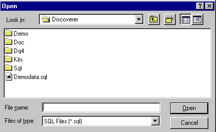

ワークブックを開くためのSQLプログラムを記述した場合は、このプログラムをインポートするとSQL文が実行され、Discoverer Desktopワークブックが開きます。
SQLをインポートしてワークブックを開く手順は、次のとおりです。

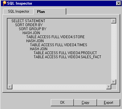

「プラン」タブには、Oracle Serverによりクエリー・リクエスト用に選択されたOracle Serverの実行計画が表示されます。実行計画では、SQL文を実行するためにOracle Serverが実行する操作の順序が定義されます。この機能は、サマリー・テーブルとマテリアライズド・ビューを使用している場合に役立ちます。
サマリー・テーブルとマテリアライズド・ビューには、事前に計算された集計データが格納されており、可能な場合にはデータベースからデータを直接取り出すかわりに、これらのデータが使用されます。サマリー・テーブルとマテリアライズド・ビューでは、アクセス速度が大幅に向上するため、Discoverer Desktopのパフォーマンスが向上します。
サマリー管理はDiscovererによって自動的に処理されるため、ほとんどのDiscoverer Desktopユーザーはサマリー管理を意識することはありません。ただし、SQLインスペクタの機能を使用して、生成されるSQL文を調べることが必要な場合もあります。たとえば、サマリーの使用時に、クエリーに使用しているのが、Discovererマネージャが作成したサマリーかマテリアライズド・ビューであるかを確認する場合などです。
Oracle Enterprise Editionデータベースに対してDiscoverer Desktopを実行している場合、サーバー側では、マテリアライズド・ビューを使用するようにSQLをリライトすることにより、クエリーのリダイレクションを制御します。サーバー側でリライトが発生すると、サーバーの実行計画にマテリアライズド・ビュー名が表示されます。

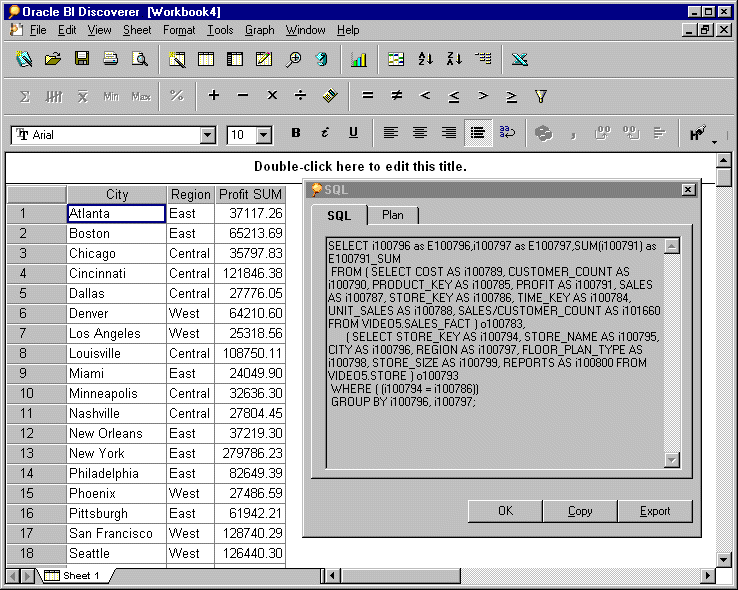

「SQLインスペクタ」ダイアログの「プラン」タブを使用すると、Discoverer Desktopがサーバーに送信するSQL文を表示できます。

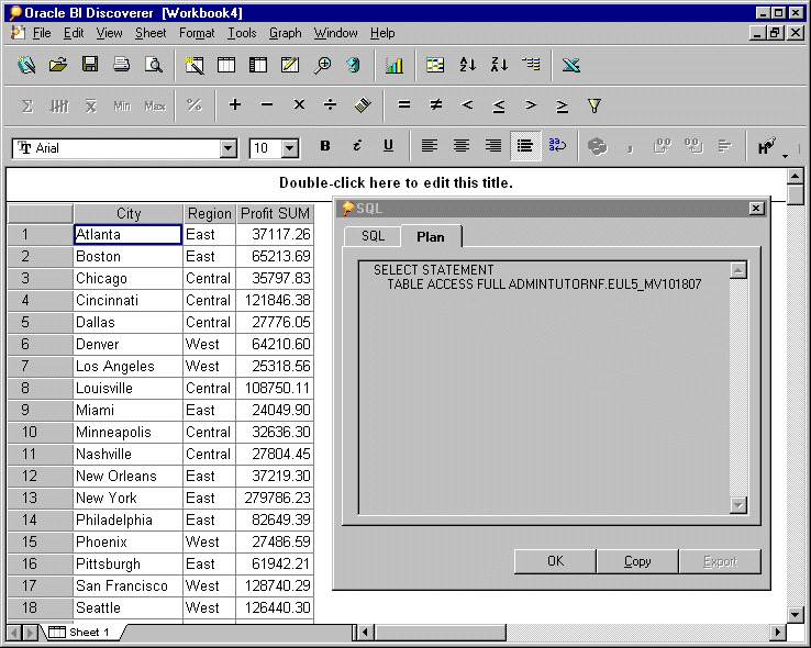

Discovererマネージャはアイテム「City」、「Region」および「Profit SUM」のサマリーを作成しましたが、「SQLインスペクタ」の「SQL」タブに表示されているSQL文には、サマリー(この場合はマテリアライズド・ビュー)を使用することが示されていません(前述の図8-19を参照)。
図8-20では、「SQLインスペクタ」の「プラン」タブから、マテリアライズド・ビューのサマリーがデータベースによって使用されていることがわかります。このサマリーは、テーブル名EUL5_MV<Summary Identifier>で識別できます。

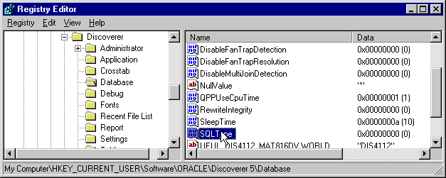

Discoverer Desktopでは、SQLの生成にインライン・ビューが使用されます。このSQLでは、外部で編集しやすいようにインライン・ビューが削除されています。この処理はフラット化とも呼ばれます。「SQLインスペクタ」ダイアログを使用する場合、通常はインライン・ビューが削除された状態のSQL(フラット化されたSQL)を参照します。
デフォルトのバリアントを設定するために、レジストリ・エントリHKEY_CURRENT_USER\Software\Oracle\Discoverer 10\Database\SQLTypeがあります。この値を設定して、「SQLインスペクタ」ダイアログでのSQLの表示方法を構成します。このエントリに対して有効な値は、0および2で、使用方法は次のとおりです。
0 - インライン・ビューが削除された状態のSQL(フラット化されたSQL)の表示。これはデフォルトです。
2 - インライン・ビューを使用したSQLの表示。
