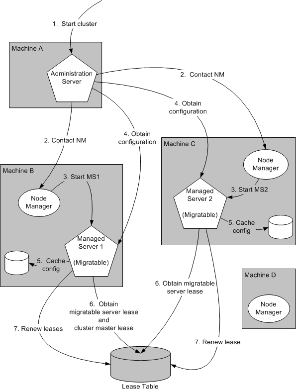

図3-1に、移行可能なサーバーを含むクラスタの起動時に発生する処理および通信を示します。
例のクラスタには、2つの管理対象サーバーが含まれていて、どちらのサーバーも移行可能です。管理サーバーと2つの管理対象サーバーは、それぞれ異なるマシンで稼働しています。4番目のマシンは、移行可能なサーバーのいずれかに障害が発生した場合にバックアップとして使用できます。ノード・マネージャは、バックアップ・マシンおよび移行可能なサーバーが稼働している各マシンで稼働しています。
図3-1に示されているクラスタの起動時に発生する主要な手順は、次のとおりです。
管理者がクラスタを起動します。
管理サーバーがマシンBおよびCでノード・マネージャを起動し、それぞれ管理対象サーバー1および2を起動します。第3.9.2.4項「サーバー全体の移行における管理サーバーの役割」を参照してください。
各マシンのノード・マネージャは、そこで稼働する管理対象サーバーを起動します。第3.9.2.6項「サーバー全体の移行におけるノード・マネージャの役割」を参照してください。
管理対象サーバー1および2は、その構成を管理サーバーに問い合せます。第3.9.2.5項「クラスタ内の移行可能なサーバーの動作」を参照してください。
管理対象サーバー1および2は、起動した構成をキャッシュします。
管理対象サーバー1および2はそれぞれ、移行可能なサーバーのリースをリース表から取得します。管理対象サーバー1は、最初に起動するためクラスタ・マスターのリースも取得します。第3.9.2.7項「サーバー全体の移行におけるクラスタ・マスターの役割」を参照してください。
管理対象サーバー1および2は、リース表のリースを定期的に更新して、ヘルスおよび稼働状況を証明します。

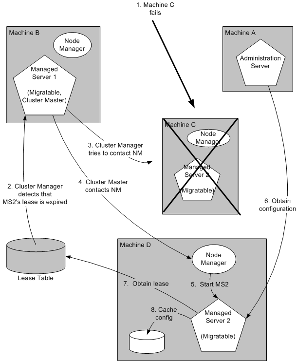

図3-2に、管理対象サーバー2をホストするマシンに障害が発生した後の自動移行処理を示します。
管理対象サーバー2をホストするマシンCに障害が発生します。
リース表の次回の定期確認時に、クラスタ・マスターは管理対象サーバー2のリース期限が切れていることを検出します。第3.9.2.7項「サーバー全体の移行におけるクラスタ・マスターの役割」を参照してください。
クラスタ・マスターが、マシンCのノード・マネージャにアクセスして管理対象サーバー2の再起動を試行しますが、マシンCにアクセスできないため失敗します。
注意: 管理対象サーバー2のリース期限切れの原因が管理対象サーバー2のハングだけで、マシンCにはアクセス可能な場合は、クラスタ・マスターはノード・マネージャを使用して、マシンCの管理対象サーバー2を再起動します。 |
クラスタ・マスターが、マシンDのノード・マネージャにアクセスします。マシンDは、クラスタ内の移行可能なサーバーに使用可能なホストとして構成されています。
マシンDのノード・マネージャによって、管理対象サーバー2が起動されます。第3.9.2.6項「サーバー全体の移行におけるノード・マネージャの役割」を参照してください。
管理対象サーバー2が起動し、管理サーバーにアクセスして、その構成を取得します。
管理対象サーバー2が、起動時に使用した構成をキャッシュします。
管理対象サーバー2が、移行可能なサーバーのリースを取得します。
移行する管理対象サーバーのクライアントでは、移行時にサービスが短時間中断することがあり、その場合は再接続する必要があります。オペレーティング・システムがSolarisおよびLinuxの場合は、ifconfigコマンドを使用して再接続できます。移行されるサーバーのクライアントは、移行先のマシンを認識する必要はありません。

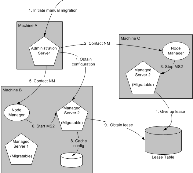

図3-3に、移行可能なサーバーを管理者が手動で移行する際の処理を示します。
管理者は管理コンソールを使用して、マシンCからマシンBへの管理対象サーバー2の移行を開始します。
管理サーバーが、マシンCのノード・マネージャにアクセスします。第3.9.2.4項「サーバー全体の移行における管理サーバーの役割」を参照してください。
マシンCのノード・マネージャによって、管理対象サーバー2が停止されます。
管理対象サーバー2によって、リース表から対象の行が削除されます。
管理サーバーによって、マシンBのノード・マネージャが起動されます。
マシンBのノード・マネージャによって、管理対象サーバー2が起動されます。
管理対象サーバー2が、管理サーバーからその構成を取得します。
管理対象サーバー2によって、リース表に行が追加されます。
