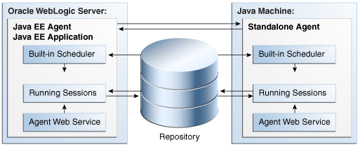

図7-1は、Oracle Data Integratorの単一インスタンスのアーキテクチャを示しています。
図7-1 Oracle Data Integratorの単一インスタンス・アーキテクチャ
図7-1の説明が続きます
「図7-1 Oracle Data Integratorの単一インスタンス・アーキテクチャ」の説明
Oracle Data Integratorのランタイム・エージェントは、統合プロセスを管理します。Oracle Data Integratorエージェントは、リポジトリに格納されているシナリオに従って統合ジョブを実行する、本番構成にデプロイされたコンポーネントです。
Oracle Data Integratorエージェントは、各シナリオ実行インスタンスをセッションとして処理します。各セッションは、エージェントのJavaプロセスの別のスレッドとしてエージェント内に存在します。
エージェントには、実行するセッションに関する非常に基本的な情報が格納されます。ほとんどのセッション・データは、リポジトリに格納されます。エージェントでシナリオが実行される際、エージェントは、リポジトリ内にこのシナリオのインスタンスに対応するセッションを作成します。エージェントは、リポジトリからこのセッションの各タスクを読み取り、それを処理して、リポジトリに結果(リターン・コード、メッセージ、および処理にかかった時間や処理された行の数などのタスク・メトリック)を書き込みます。
リポジトリは、2つのデータベース・スキーマで構成されています。1つはマスター・リポジトリを含み、もう1つは作業リポジトリを含みます。マスター・リポジトリには、トポロジとセキュリティに関連するすべての情報(ソース・データ・サーバー定義、ターゲット・データ・サーバー定義、ユーザーの資格証明など)が含まれます。作業リポジトリには、開発データおよびランタイム・データ(セッションやシナリオなど)が含まれます。マスター・リポジトリには、作業リポジトリへの接続情報も含まれます。作業リポジトリに接続するには、エージェントは、まずマスター・リポジトリに接続し、Oracle Data Integratorユーザーの資格証明をチェックして、作業リポジトリの接続情報を読み取ってから、作業リポジトリに接続します。通常のトポロジには、1つのマスター・リポジトリと、場合によっては複数の作業リポジトリ(テスト用と本番用など)が含まれます。
エージェントでセッションを開始する方法は次のとおりです。
エージェントは常に、マスター・リポジトリにアタッチされます。これは、起動時にこのマスター・リポジトリに接続し、このマスターにアタッチされた作業リポジトリのいずれかでセッションを開始できます。また、スケジューラとしても機能します。起動時、エージェントは、複数の作業リポジトリからそのエージェント用に定義されているスケジュールを読み取り、このスケジューリング情報を格納します。エージェントは、適切な作業リポジトリでこのメモリー内スケジュールからセッションを開始できます。
エージェントは、リモートのシナリオ起動(HTTP経由)を通じて、またはロード・バランシング機能によって相互に対話できます。ロード・バランシングでは、親/子エージェントの階層を定義できます。この階層内で、親エージェントは、自分のセッションの処理を各自の子エージェントに委任できます。
エージェントは、Java EEエージェントまたはスタンドアロン・エージェントとして提供されるJavaプログラムです。Java EEエージェントは、同じJVM内の他のWebアプリケーションとともに、Java EEアプリケーション・サーバーにデプロイ可能なWebアプリケーションです。このエージェントは、このサーバーのデータ・ソースを使用して、ソース、ターゲットおよびリポジトリ・データベースに接続できます。
スタンドアロン・エージェントは、コマンドライン・インタフェースから起動されるスタンドアロンJavaプロセスとして提供されます。このスタンドアロン・エージェントは、Java EEエージェントに似ていますが、軽量コンテナに組み込まれます。主な違いは、スタンドアロン・エージェントは、Java EEエージェントとは異なり、直接JDBC接続のみを使用してソース・データ・サーバーとターゲット・データ・サーバーに接続できるというところです。

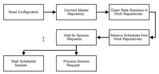

図7-2は、エージェントの起動のサイクルを示しています。
図7-2 Oracle Data Integratorエージェントの起動のサイクル
図7-2の説明が続きます
「図7-2 Oracle Data Integratorエージェントの起動のサイクル」の説明
Oracle Data Integratorエージェントの起動時、まず、マスター・リポジトリの接続情報を含む構成を読み取ります。次に、エージェントは、このマスター・リポジトリにアタッチされたそれぞれの作業リポジトリに接続し、失効セッションを削除します。失効セッションは、この特定のエージェントで実行中であると、作業リポジトリで誤って示されているセッションです。失効セッションは、これらのセッションを正常に停止できずにエージェントが停止されたことで生じる場合があります。エージェントが再起動されると、そのセッションは、失効セッションとして識別され、エラー状態に移動されます。
その時点で、エージェントは、各作業リポジトリで使用可能なスケジュールを取得して計算できます。このフェーズが終了すると、エージェントは、受信セッション・リクエストを待機してそれらの処理を開始し、さらに、スケジュールに基づいてセッションを開始できます。

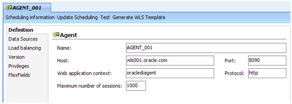

図7-3に示すように、マスター・リポジトリに格納されたエージェント構成は、Oracle Data Integrator Studioから編集でき、次の主要なパラメータを含みます。
  • ホスト
  • ポート
  • Webアプリケーション・コンテキスト
図7-3 Oracle Data Integrator Studioに表示されるマスター・リポジトリのエージェント構成
図7-3の説明が続きます
「図7-3 Oracle Data Integrator Studioに表示されるマスター・リポジトリのエージェント構成」の説明
この情報と有効な資格証明を使用して、リポジトリに接続するコンポーネントは、<host>:<port>/<web_application_context> URL上のこのエージェントから実行をリクエストできます。「Webアプリケーション・コンテキスト」に別の値を指定することで、同じホストとポートのペアで複数のエージェントを起動できます。

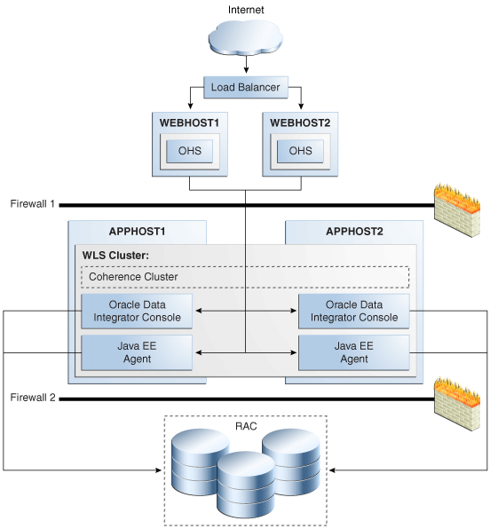

図7-4は、2つのOracle WebLogicサーバーで2ノードのOracle Data Integratorクラスタが実行されている様子を示しています。Oracle WebLogic Serverは、それらのサーバーへの受信リクエストをロード・バランシングするOracle HTTP Serverによってフロントエンド処理されます。
図7-4 Oracle Data Integratorの高可用性アーキテクチャ
図7-4の説明が続きます
「図7-4 Oracle Data Integratorの高可用性アーキテクチャ」の説明
この構成の主要な特性は、次のとおりです。
  • Oracle Data Integratorアプリケーションは、クラスタ化された2つのWebLogic Serveの管理対象サーバー上で実行されます。WebLogic Serverクラスタは、データ・ソースなど、Oracle Data Integratorで使用されるWebLogic Serverの共通アーティファクトの構成を同期化します。
  • スケジュールが重複して処理されることを回避するため、これらのエージェントのうち1つのみがスケジューラとして動作します。Coherenceキャッシュは、スケジューラ・サービスの一意性と移行を処理するために使用されます。
    エージェントは、フェイルオーバー・スケジュール機能を提供します。たとえば、スケジューラが午前9時に起動し、4時間ごとの毎正時にジョブXが実行されるサイクルが設定されており、午前9時55分にエージェントに障害が発生したとします。この場合、サイクル内にあったジョブXは計算を実行し、続行されます。ただし、単一のジョブが午前9時に開始されるようにスケジュールされている場合、午前8時59分にエージェントに障害が発生し、午前9時1分にリカバリされると、午前9時にスケジュールされていたジョブは実行されません。
  • クラスタ内のOracle Data Integratorエージェントへのリクエストは、ロード・バランサまたはHTTPプロキシ・サーバー経由でルーティングされる必要があります。クライアントは、このフロント・サーバーのアドレスを使用して、クラスタ内の任意のOracle Data Integratorサーバーに透過的に接続します。このアドレスは、マスター・リポジトリ内のエージェント定義で指定されている必要があります。スケジューラ・シングルトンは、スケジュール済のすべてのセッション起動リクエストをこのアドレスにルーティングし、リクエストはクラスタにロード・バランシングされるようになります。
  • Oracle Data Integratorのマスター・リポジトリおよび作業リポジトリのデータベースは、データベースの障害から保護するために、Oracle Real Application Cluster(Oracle RAC)で構成されます。データベース・インスタンスの障害が発生すると、Oracle Data Integratorコンポーネントは、再接続と操作の再試行を適切に実行します。

7.4.2 最初のOracle Data Integratorホストのインストールと構成
この項では、最初のOracle Data Integratorホスト(APPHOST1など)のインストールおよび構成手順について説明します。

7.4.2.3 高可用性ドメインの作成
構成ウィザードを起動するには、ODI_HOME/common/binディレクトリでconfig.shを実行します。
次の手順を実行します。
  1. 「ようこそ」画面で、「新しいWebLogicドメインの作成」を選択します。
  2. 「ドメイン・ソースの選択」画面で、次のコンポーネントを選択します。
    • Oracle Data Integrator SDK Webサービス - 11.1.1.0
    • Oracle Data Integrator - コンソール - 11.1.1.0
    • Oracle Data Integrator - エージェント - 11.1.1.0
    Oracle Enterprise ManagerおよびODI用のOracle Enterprise Managerプラグインもオプションで選択します。
  3. 「ドメイン名と場所の指定」画面で、ドメイン名を入力し、「次へ」をクリックします。
  4. 「管理者ユーザー名およびパスワードの構成」画面で、ドメインの優先ユーザー名とパスワードを入力します。
  5. 「サーバーの起動モードおよびJDKの構成」画面で、本番モードを選択します。
  6. 「JDBCコンポーネント・スキーマの構成」画面で、次の操作を行います。
    • 両方のスキーマを選択します。
    • 選択したコンポーネント・スキーマをとして構成を選択します。
    「次へ」をクリックします。
  7. 「RACマルチ・データ・ソースの構成」画面で、データベース接続情報をすべて入力します。
    Oracle Data Integratorマスター・スキーマとOracle Data Integrator作業スキーマは両方とも、同じスキーマを指している必要があります。
  8. Oracle RAC接続情報は、次のページでテストされます。チェックが正常に実行されたら、「次へ」をクリックして続行します。
  9. 「オプションの構成を選択」画面で、次を選択します。
    • 管理サーバー
    • 管理対象サーバー、クラスタ、およびマシン
    • デプロイメントとサービス
    「次へ」をクリックします。
  10. アプリケーション・サーバーの構成画面で、管理サーバーのリスニング・アドレスとリスニング・ポートを設定します。
  11. 「管理対象サーバーの構成」ページで、次の操作を行います。
    • クリックして、新しいサーバーodi_server2を追加します。
    • 各サーバーのリスニング・アドレスを、各サーバーが実行されるホスト名に設定します。
    • 両方のサーバーのリスニング・ポートが同じであることを確認します。
  12. 「クラスタの構成」ページで、odi_clusterという名前のクラスタを作成し、ユニキャストのデフォルトを受け入れます。
  13. 「サーバーのクラスタへの割当」ページで、両方のサーバーをクラスタに追加します。
  14. 「マシンの構成」ページで、2つのマシンを作成します。
  15. マシンの割当てページで、次の操作を行います。
    • マシン1に管理サーバーとodi_server1を追加します。
    • マシン2にodi_server2を追加します。
  16. 「構成のサマリー」ページで、「作成」をクリックしてドメインを作成します。

7.4.2.6 デフォルト・エージェントの構成
Oracle Data Integrator管理対象サーバーを起動する前に、Oracle Data Integratorエージェントのエージェント定義を作成する必要があります。次の手順を実行します。
  1. ODI_HOME/oracledi/client/odi.shでOracle Data Integrator Studioを起動します。
  2. Oracle Data Integrator Studioが起動したら、左側のペインで「リポジトリへの接続...」をクリックします。
  3. ログイン・ウィンドウが表示されます。鉛筆アイコンをクリックして、マスター・リポジトリのログオン情報を編集します。
  4. 「リポジトリ接続情報」画面で、次のものを入力します。
    ODI接続:
    • ログイン名: マスター・リポジトリ
    • ユーザー: SUPERVISOR
    • パスワード: (資格証明ストアの作成時に使用されたパスワード)
    DB接続:
    • ユーザー: (DEV_ODI_REPOなどのODIスキーマ・ユーザー)
    • パスワード: (ODIスキーマ・パスワード)
    • ドライブ名: oracle.jdbc.driver.OracleDriver
    • URL: (jdbc:oracle:thin:@host:port:sidという形式の接続URL)
  5. 「テスト」をクリックして、接続をテストします。
  6. 「OK」をクリックして、ログオン画面に戻ります。
  7. ユーザー/パスワードが正しいことを確認し、「OK」をクリックしてマスター・リポジトリに接続します。
  8. 接続されたら、左側のペインで「物理アーキテクチャ」セクションを開きます。
  9. 「エージェント」を選択し、右クリックして新しいエージェントを作成します。
  10. 次のプロパティを指定して新しいエージェントを作成します。
    • 名前: OracleDI Agent
    • ホスト: (odi_server1が実行されるホスト)
    • ポート: (odi_server1管理対象サーバーが実行されているポート)
    • Webアプリケーション・コンテキスト: oraclediagent
  11. 「データソース」タブを開きます。左側のペインで、「リポジトリ」セクションを開き、そこからエージェントの「データソース」領域に「作業リポジトリ」をドラッグします。
  12. 作業リポジトリ・データソースを編集して、WebLogic Serverインストーラのデータソースによって使用されるJNDI名を追加します。これはjdbc/odiWorkRepositoryです。
  13. 変更内容を保存して、Oracle Data Integrator Studioを終了します。

7.4.4 Oracle HTTP Serverのインストール
Oracle HTTP Serverを別のホスト(WEBHOST1)にインストールします。
システム、パッチ、カーネルなどの要件が満たされていることを確認します。それらの一覧は、使用しているプラットフォームおよびバージョンのOracle Fusion Middlewareのドキュメント・ライブラリの『Oracle Fusion Middleware Oracle Web Tierインストレーション・ガイド』にあります。
Oracle Web Tierコンポーネントのインストーラを起動します。
HOST> ./runInstaller
インストーラで、JRE/JDKの場所を入力するように求められたら、Oracle WebLogic Serverのインストールで作成したOracle SDKの場所を入力します(例: /u01/app/product/fmw/jrockit_160_14_R27.6.5-32)。
次のインストール手順を実行します。
  1. 「前提条件のチェック」画面で、チェックが正常に完了したことを確認して「次へ」をクリックします。
  2. 「インストール場所の指定」画面で、次の値を入力します。
    MW_HOME: MW_HOMEの値を入力します。例:
    ドロップダウン・リストから、すでにインストールされているMiddlewareホームを選択します。Oracle HTTP Server Oracleホーム(OHS_ORACLE_HOME)ディレクトリには、ディレクトリ名WEBを入力します。
    「次へ」をクリックします。
  3. 「サマリー」画面で「インストール」をクリックします。
    プロンプトが表示されたら、LinuxおよびUNIXインストールでは、rootユーザーとして、スクリプトoracleRoot.shを実行します。
  4. 「インストール 完了」画面で「終了」をクリックします。
この手順を繰り返して、Oracle HTTP Serverを別のWeb層ホスト(WEBHOST2)にインストールします。

7.4.4.2 Oracle HTTP Serverの構成
インストール後、次の行を、Oracle HTTP Serverにインストールしたホスト(複数可)上のOHS_HOME/instances/ohs_instance1/config/OHS/ohs11/mod_wl_ohs.confファイルに追加します。
# ODI Agent
<Location /oraclediagent>
    WebLogicCluster host1:8002,host2:8002
    SetHandler weblogic-handler
</Location>
#ODI Explorere
<Location /odirepex>
</Location>
#ODI Webservices
<Location /oracledisdkws>
</Location>
この手順は、Oracle HTTP ServerがインストールされているWeb層ホスト(WEBHOST1やWEBHOST2など)ごとに実行する必要があります。
7.4.4.3 ロード・バランサの構成
ロード・バランサは、リクエストがWEBHOST1上とWEBHOST2上の2つのHTTP Server間でラウンドロビン処理されるように構成する必要があります。
さらに、次のロード・バランサの構成に関する推奨事項に従います。
  • ロード・バランサに対して永続性を有効にしないでください。これはHTTP Serverによって提供されます。
  • HTTP Serverポートを監視するように構成して、ロード・バランサがフェイルオーバーを提供できるようにする必要があります。

7.4.4.5 エージェントの再構成
エージェント定義は、個々のサーバーのアドレスではなく、ロード・バランサのアドレスを指す必要があります。
新しいエージェントを作成する際は、このことを覚えておいてください。
デフォルトのエージェントでは、Oracle Data Integrator Studioに再度接続します。
  3. ログイン・ウィンドウが表示されたら、「OK」をクリックしてログオンします。
  4. 接続されたら、左側のペインで「物理アーキテクチャ」セクションを開きます。
  5. 「エージェント」を選択し、「OracleDIAgent」を選択します。
  6. 次のプロパティを編集します。
    • ホスト: ロード・バランサの仮想サーバー・アドレス
    • ポート: ロード・バランサの仮想アドレスのリスニング・ポート
  7. 「テスト」をクリックして、エージェントの接続をテストします。
  8. 変更内容を保存して、Oracle Data Integrator Studioを終了します。
