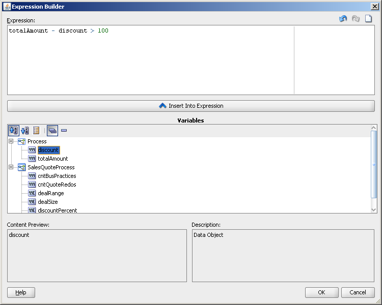

22.7 シンプルな式ビルダーを使用した式および条件の記述
シンプルな式ビルダーには、式を入力するテキスト領域および使用できる変数のリストが含まれています。
シンプルな式ビルダーは、次の機能をサポートしています。
図22-1は、シンプルな式ビルダーのダイアログを示しています。
図22-1 シンプルな式ビルダー
この図は、シンプルな式ビルダーを示しています。
22.7.1 式内のデータ・オブジェクトの使用方法
式内のデータ・オブジェクトを使用して、データ・オブジェクトに基づいて計算を実行できます。
式内のデータ・オブジェクトを使用するには:
  1. シンプルな式ビルダーを開きます。
  2. データ・オブジェクトを挿入する場所にカーソルを置きます。
  3. 「変数」セクションから、データ・オブジェクトを選択します。
  4. 「式に挿入」をクリックします。
    「式」テキスト領域に、選択したデータ・オブジェクトが表示されます。

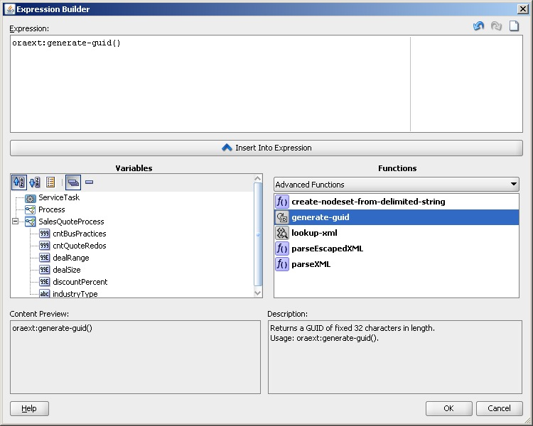

22.7.2 式内の関数の使用方法
式内の関数を使用するには、シンプルな式ビルダーの式リストから式を選択することも、「式」テキスト領域に関数名を入力することもできます。名前の一部を記述して[Ctrl]+[Space]を押すと、式ビルダーによって関数の名前が補完されます。
シンプルな式ビルダーを使用して式で関数を使用するには:
  1. シンプルな式ビルダーを開きます。
  2. 関数を挿入する場所にカーソルを置きます。
  3. 「関数」セクションから、関数のタイプを選択します。
  4. 「関数」リストから、関数を選択します。
    「説明」フィールドは、関数の説明を示しています。
  5. 「式に挿入」をクリックします。
    「式」テキスト領域に、選択した関数が表示されます。

22.10 XPath式ビルダーを使用した式の記述
Oracle BPMでは、SOA XPath式ビルダーを使用して式を記述できます。この式ビルダーは、標準XPATH言語をサポートしています。
XPath式ビルダーでは、式で使用できる変数のリストが表示されます。また、式で使用できる関数のリストも表示されます。関数を選択すると、式に追加する前にその関数の構文および説明をプレビューできます。
XPathでサポートされている関数の詳細は、『Oracle Fusion Middleware Oracle SOA Suite開発者ガイド』の付録B「XPath拡張関数」を参照してください。
さらに、Oracle BPMはBPM拡張関数のグループをサポートしています。
図22-2は、XPath式ビルダーを示しています。
図22-2 XPath式ビルダー
この図は、XPath式ビルダーを示しています。
22.10.1 XPath式への変数の追加方法
XPath式に変数を追加して、変数に基づいて計算を実行できます。
XPath式に変数を追加するには:
  1. XPath式ビルダーを起動します。
  2. 変数を挿入する場所にカーソルを置きます。
  3. 「変数」リストから変数を選択します。
  4. 「式に挿入」をクリックします。
    「式」テキスト領域に、選択した変数が表示されます。
22.10.2 XPath式内の関数の使用方法
XPath式で関数を呼び出すことができます。XPath式ビルダーでは、機能ごとにグループ化された関数のリストを参照できます。
XPath式で関数を使用するには:
  2. 式を挿入する場所にカーソルを置きます。
  3. 「関数」リストから関数カテゴリを選択します。
    「関数」リストの下に、選択したカテゴリで使用可能な関数のリストが表示されます。
  4. 使用可能な関数のリストから関数を選択します。
  5. 「式に挿入」をクリックします。
