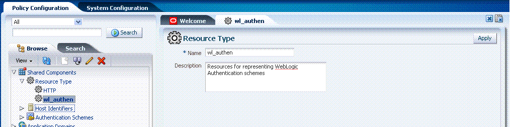

OAM管理コンソールでは、図8-2に示すように、「ポリシー構成」タブでリソース・タイプが他のコンポーネントとともに編成されます。左側のナビゲーション・ツリーは、インターネット・プロトコルのHTTPおよびWebLogicコンテナにデプロイされたリソースのwl_authenの2つのデフォルトのリソース・タイプを示しています。

表8-1は、リソース・タイプ定義の要素を示しています。
表8-1 リソース・タイプの定義
要素 | 説明 |
名前 |
必須。最大30文字の英数字の一意の名前。 注意: HTTP以外のリソース・タイプ名とホスト識別子は一致しません。 |
説明 |
オプション。このフィールドを使用して、このリソース・タイプの目的を最大200文字の英数字で説明します。 たとえば、WebLogic認証スキームを表すリソースなどです。 |
